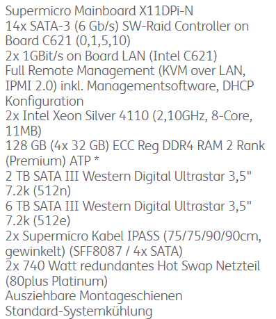

bigthe 6 Geschrieben 6. August 2020 Autor Melden Geschrieben 6. August 2020 Hallo, freut mich das ihr mir soviele Tipps gebt! Also der Server wurde über "Thomas Krenn" konfiguriert, ich hätte wie oben beschrieben auch manchen anders gemacht. Die Platten sind WD SATA 7,2 K. Der Raid controller ist onboard. Generell wurde mir gesagt man gibt den VMs nur soviel wie sie brauchen. Grund dafür wäre angeblich das mit zuviel Ressourcen die VMs nicht gut klar kommen. Ist das nicht der Fall? Also einfach mehr Kerne und RAM verteilen? Anbei habe ich von "Thomas Krenn" das Angebot mal rausgesucht und hochgeladen.
Dominik Weber 19 Geschrieben 6. August 2020 Melden Geschrieben 6. August 2020 Ich würde hier eher auf einen HW-Raid Kontroller mit Cache und Batterie setzen. Wenn möglich auch keine S-ATA Platten, sondern SAS Platten (15k)

Dominik Weber 19 Geschrieben 7. August 2020 Melden Geschrieben 7. August 2020 Es liegt zu 99% am Plattensystem, das ist ein Software-Raid1 ohne Cache mit SATA Platten, das alles zusammen ist nicht für einen Hyper-V Host geeignet. 1 1

Weingeist 176 Geschrieben 8. August 2020 Melden Geschrieben 8. August 2020 (bearbeitet) RAID 1 ist ja auch nicht möglich, wenn dann RAID 10. Ausser du hast jedes Plattenpaar separat gespiegelt (Wohl kaum). Unabhängig davon wurden die typischen Fehler bei der Hardware für kleine Umgebungen gemacht. - Teures/unnötiges Dual-CPU System --> Die CPU hat 8 Kerne x 2 = 16, sowas geht auch locker uf einem Sockel. --> weniger Overhead, weniger Strom, teurere CPU's nötig als bei 1S - CPU mit kleiner Taktrate --> Client-Anwendungen skalieren (Fast) immer schlecht mit der Menge Cores, Taktrate zählt sehr oft fürs User-Feeling, egal ob TS oder VDI (mehr Bums bei gleichem Strom wie oben) - Storage vernachlässigt --> Fazit: Das wird vermutlich nie vernünftig rennen. Wenigstens ist es RAID 10 und nicht 5/6. Abhilfe: Wie bereits genannt wurd, sollte wenigstens ein vernünftiger Hardware-RAID-Controller mit möglichst viel Cache + BBU/Kondi verbaut werden. --> zbsp. LSI/Broadcom. RAID 10 ist schon in Ordnung. Produktiv auf kleinen Systemen sowieso. Selbst mit 4xSAT pro Stripe dürfte das schon deutlich besser laufen. Aber optimal isses nicht. Bei den SATA-Platten habe ich immer Bauchschmerzen bei den RAID-Restores. Alleine schon aufgrund ihrer Grösse. Die dauern ewig - teilweise Tage - und ziehen den Spiegelpartner gern mal mit ins Elend, sind ja meist gleiche Modelle/gleiches Alter verbaut. Bei RAID5 ist die Chance noch höher das es knallt. Daher würde ich gleich auf 10k oder 15k SAS umstellen (mind. gleiche Anzahl Platten). Da geht ein Restore schon alleine aufgrund der Plattengrösse schneller und zudem sind sie auch technisch schneller. Das ist immer in ein paar Stunden durch. Die grossen SATA-Teile oder NL-SAS mag ich eigentlich nur als Dual-Mirror wirklich. Also 3 Platten pro Spiegel. Nur gibts das als HW-Controller leider nicht ausserhalb von SAN's. Die SATA dann als Host-internes Backup für Quick-Restores und ISO-Datengrab oder Tests nehmen. Wenn die Kohle etwas lockerer sitzt, nehme ich für den Primärstorage mittlerweile nur noch SSD's aus dem Enterpris Bereich (mit Kondis für das Schreiben der Daten bei Stromasusfall). Da reichen dann auch oft 2 oder 4 Stück wenn die Datenmenge passt. (Je mehr SSD's im RAID-Set desto lahmer wirds bei nicht-Top-Material --> AVG und Max. Zugriffszeit ist hier relevant). bearbeitet 8. August 2020 von Weingeist
