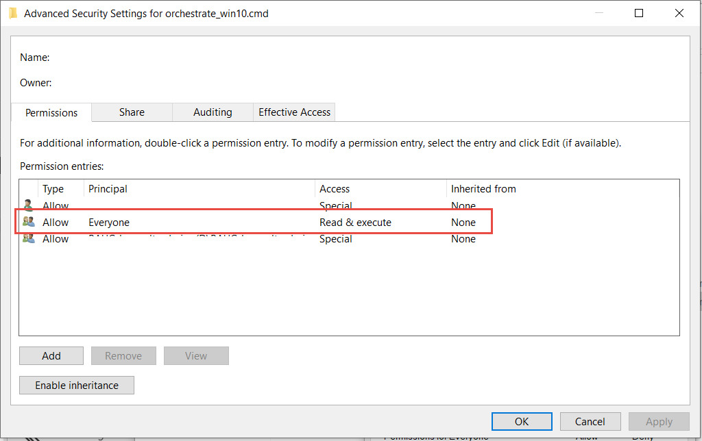

DerUser 0 Geschrieben 30. Oktober 2019 Autor Melden Geschrieben 30. Oktober 2019 Moin die Herren Vielen Dank. Hier die Berechtigung der Freigabe wo das Skript liegt. Muss ich eventuell statt Jeder, System hinzufügen? Hier der Skript. @echo off SET LOGFILE=c:\admin\orchestrate-system.log echo -------------------------------------------- > %LOGFILE% echo Starting computer orchestrate.cmd >> %LOGFILE% echo %date% %time% on %COMPUTERNAME% - %USERNAME% >> %LOGFILE% echo -------------------------------------------- >> %LOGFILE% echo. >> %LOGFILE% call \\server\admin\System\tasks\computer\logon_screen_background_advertisement\run_win10.cmd echo. >> %LOGFILE% echo -------------------------------------------- >> %LOGFILE% echo Finishing computer orchestrate.cmd >> %LOGFILE% echo %date% %time% on %COMPUTERNAME% - %USERNAME% >> %LOGFILE% echo -------------------------------------------- >> %LOGFILE% Ihr habt Recht, ich werde später alles Lokal ablegen. Dann sind wir einfach nicht so agil. Wenn das Skript auf den Share liegt ist es einfach es anzupassen :) Ich kläre nochmals die Freigabe ab. Danke nochmals
BOfH_666 586 Geschrieben 30. Oktober 2019 Melden Geschrieben 30. Oktober 2019 vor 21 Minuten schrieb DerUser: Muss ich eventuell statt Jeder, System hinzufügen? ... nur mal als Denkanstoss: SYSTEM ist ein lokaler Account eines einzelnen Computers. Wenn ein anderer Computer mit diesem Account Zugriff erhalten soll, müsstest Du diesen explizit angeben also auf Computer1 müsstest Du dann Computer2\SYSTEM berechtigen, damit er entsprechenden Zugriff erhält. Deshalb ist es keine gute Idee, den Account SYSTEM für irgendwelche explizit berechtigte Resourcen zu benutzen.

zahni 587 Geschrieben 30. Oktober 2019 Melden Geschrieben 30. Oktober 2019 Entweder die Computer-Konten direkt oder eine Gruppe mit den Computer-Konten hinzufügen. Es gäbe da schon eine Gruppe per default. Findest Du sicher raus...
