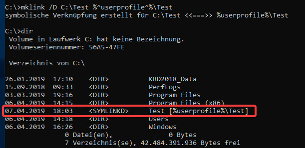

magheinz 111 Geschrieben 7. April 2019 Melden Geschrieben 7. April 2019 vor 3 Stunden schrieb HeizungAuf5: Ich habs mal mit "mklink /D C:\Test %^userprofile^%\Test" versucht. Danach kann ich jedoch nicht auf den Ordner zugreifen. löst hie nicht schon die shell beim mklink die Variable auf?
daabm 1.465 Geschrieben 7. April 2019 Melden Geschrieben 7. April 2019 Nicht mit den Carets, aber es kann sein daß Volatile Environment nicht geht. Ich hatte so ne Anforderung noch nie, daher leider keine Ahnung...
HeizungAuf5 13 Geschrieben 8. April 2019 Autor Melden Geschrieben 8. April 2019 vor 13 Stunden schrieb magheinz: löst hie nicht schon die shell beim mklink die Variable auf Wenn du nur "%userprpfile%" (ohne "") machst, wird das auf den aktuellen User (in meinem Fall C:\Users\Administrator\) aufgelöst. Wenn Du "&^userprofile^&" (ohne"") machst, wird das nicht aufgelöst. Grüße! 1

magheinz 111 Geschrieben 8. April 2019 Melden Geschrieben 8. April 2019 vor 33 Minuten schrieb HeizungAuf5: Wenn du nur "%userprpfile%" (ohne "") machst, wird das auf den aktuellen User (in meinem Fall C:\Users\Administrator\) aufgelöst. Wenn Du "&^userprofile^&" (ohne"") machst, wird das nicht aufgelöst. Grüße! danke, wieder was gelernt.
