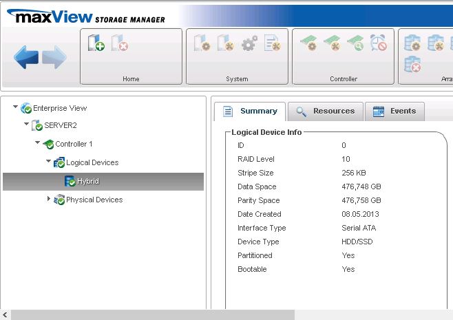

Marcolotti 10 Geschrieben 27. April 2017 Autor Melden Geschrieben 27. April 2017 Hallo, vielen Dank für eure Beiträge. Im Regelfall langweilt sich der Server. Auf die Programmierer der Software habe ich leider keinen Einfluss. Irrtümlich habe ich RAID 5 angegeben, es handelt sich aber hierbei um RAID 10. Siehe Bild. Aktuell habe ich gerade eine Datensammlung laufen wie in den vergangenen Beiträgen beschrieben. Den Ausgang der Auswertung werde ich dann nachreichen. Gruß Marco Zitieren
HeinleinFan 0 Geschrieben 25. Juni 2017 Melden Geschrieben 25. Juni 2017 Warum stripe size 256 KB? Zitieren
magheinz 111 Geschrieben 25. Juni 2017 Melden Geschrieben 25. Juni 2017 und der controller kann mit den unterschiedlichen Geräten in einem RAIDset ungehen? Ich würde ja tippen das die langsamste Plstte die Geschwindigkeit vorgibt. Zumindest beim Schreiben. Zitieren
