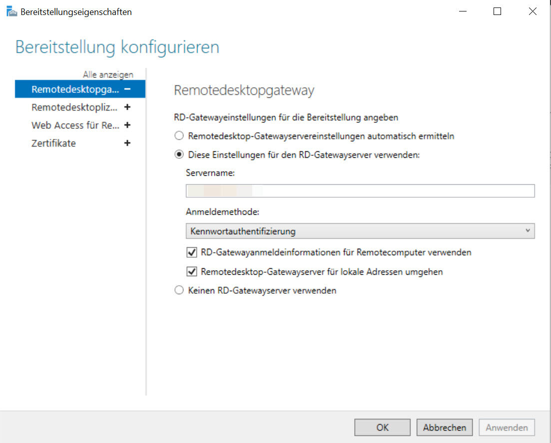

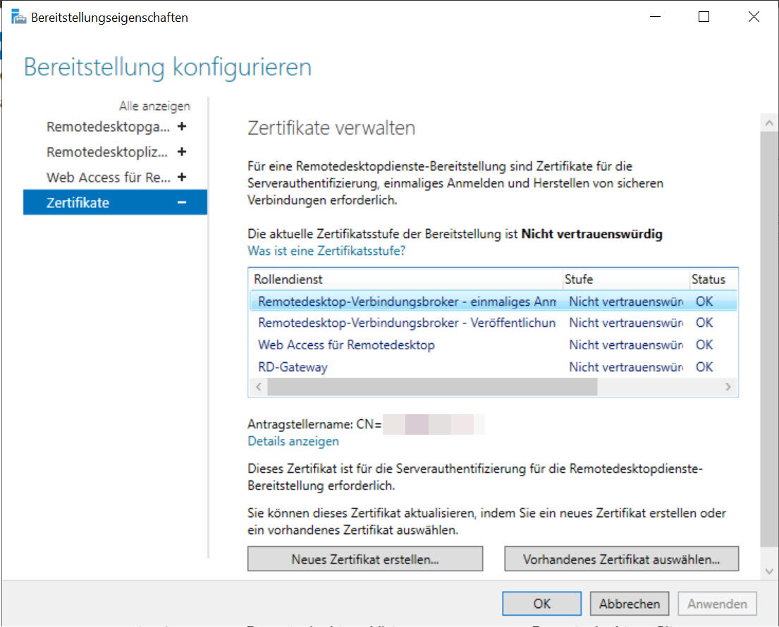

Alman2 0 Geschrieben 20. März 2021 Autor Melden Geschrieben 20. März 2021 Also eigentlich würde ich gern den Ansatz mit dem RD Gateway weiter verfolgen... Leider bekomme ich das Ganze nicht zum laufen. Ich denke ich habe hier ein Zertifikatsproblem. Ich habe eine Domäne: DomäneXY.de Hier habe ich für mail.domäneXY.de ein gekauftes SSL Zertifikat für OWA. Dieses Domäne (mail.domäneXY.de) habe ich auch im Gateway angegeben. (siehe Bilder) Außerdem habe ich eine weitere Subdomain erstellt, die mit einem CNAME auf mail.domäneXY.de verweist. Diese Subdomain heißt zb rdp.domäneXY.de Jetzt versuche ich mich also von außen per RDP zu verbinden und gebe unter "mstsc/Erweitert/Verbindung von überall aus herstellen" in den Einstellungen unter Server rdp.domäneXY.de an. Dann wechsle ich wieder auf allgemein, gebe hier als Computer rdp.domäneXY.de an und bekomme auch eine Anmeldeaufforderung. Wenn ich mich aber versuche anzumelden, bekomme ich folgende Meldung: Was mache ich falsch ? Anbei noch die Bilder meiner gemachten Einstellungen in den RD-Gateway Einstellungen. Sorry, Bilder fehlen noch:
daabm 1.462 Geschrieben 20. März 2021 Melden Geschrieben 20. März 2021 "Zertifikat anzeigen" könnte helfen - und die URL, auf die Du zugreifst. Paßt das nicht zusammen -> gelitten.com.
Alman2 0 Geschrieben 24. März 2021 Autor Melden Geschrieben 24. März 2021 Am 20.3.2021 um 22:26 schrieb daabm: "Zertifikat anzeigen" könnte helfen - und die URL, auf die Du zugreifst. Paßt das nicht zusammen -> gelitten.com. Hi, den Fehler versuche ich gerade zu beheben. Wie Du schon richtig erkannt hast, waren URL und Zertifikat nicht gleich, da ich als Zertifikat einfach mein Exchange Zertifikat genommen habe. In den Remotedesktop Gateway Einstellungen habe ich jetzt meiner Meinung nach alle Zertifikate angepasst. Wenn ich von außen komme, bekomme ich aber immer noch das mail zertifikat und damit immer noch die Meldung, dass das nicht zusammenpasst. Gibt es eine Stelle die ich vergessen haben könnte ? Wenn ich das ganze intern teste, wird mir das korrekte neue Zertifikat angezeigt...
daabm 1.462 Geschrieben 24. März 2021 Melden Geschrieben 24. März 2021 Das müssen die RDS-Profis beantworten - ich hab da nur rudimentäre Kenntnisse. Geraten: Kommst Du von innen als erstes auf das gleiche RD-Gateway wie von extern?
Alman2 0 Geschrieben 24. März 2021 Autor Melden Geschrieben 24. März 2021 Also mein Problem ist der Exchange. Da habe ich ja auch eine HTTPS Freigabe und wenn ich von außen komme gibt es da einen Konflikt. Wenn ich die Portfreigabe für den Exchange anhalte, klappt es mit dem RDP Gateway... Also anmelden kann ich mich noch nicht aber aber ich komme auf jeden Fall mal über diese Zertifikatsmeldung hinaus. Wie löse ich das am besten ?
NorbertFe 2.374 Geschrieben 24. März 2021 Melden Geschrieben 24. März 2021 vor 15 Minuten schrieb Alman2: Wie löse ich das am besten ? Mit einem neuen Zertifikat und einem neuen Namen und einer weiteren externen IP. ;) Alternativ kann man bestimmt was mit einem ReverseProxy basteln.
