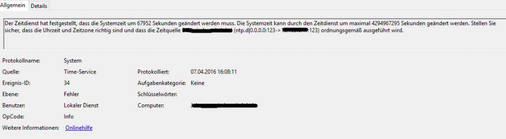

Marco31 37 Geschrieben 6. April 2016 Melden Geschrieben 6. April 2016 So, muss mich auch mal zu diesem Thema melden da ich hier ähnliche Probleme mit Windows 10 Rechnern habe; die Zeit verstellt sich unerklärlicherweise, und zwar sowohl die Uhrzeit als auch der Wochentag stimmen überhaupt nicht mehr. Zeit wird über die Domäne synchronisiert, genau wie in http://www.gruppenrichtlinien.de/artikel/zeitsynchronisation-der-domaene-w32time-zeitserver-per-gpo/ beschrieben. Das funktioniert seit Jahren ohne Problem auf allen anderen Maschinen (Win 7, Win 8.1, früher auch XP). Meine Beobachtungen: - Fehler tritt sowohl bei VM's als auch bei physischen Maschinen auf (Zeitsynchronisation mit Host ist für die VM's aus) - Der Fehler tritt meiner Beobachtung nur auf, wenn kein Benutzer angemeldet ist. Ich hatte heute morgen z.B. den Fall, dass ich eine Win10 Maschine wegen Update hochgefahren habe. Zeit stimmte kurz nach dem Hochfahren noch. Zwei Stunden später erscheint als Zeit im Anmeldebildschirm der 30.03.2016, 19:23 Uhr - völliger Schwachsinn. Habe mich dann mit einem Domänen-Benutzer angemeldet, nach ca. 10 min. wurde die Zeit wieder auf die richtige Zeit synchronisiert. Da die Zeit nach dem Hochfahren noch stimme, schließe ich Bios und Batterie aus. Da die Zeit nach dem Anmelden wieder richtig synchronisiert wird (und das ganze auf allen Nicht-Windows 10 Rechnern perfekt funktioniert) möchte ich auch ein Problem mit der Domänen-Zeitsynchronisation ausschließen. Scheint irgendein merkwürdiges Verhalten von Windows 10 zu sein... Hat ausser dem TO und mir keiner derartige Probleme?

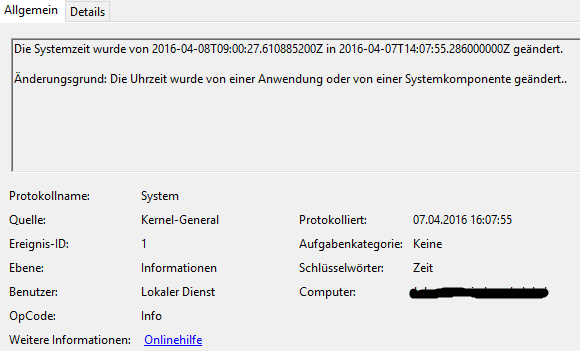

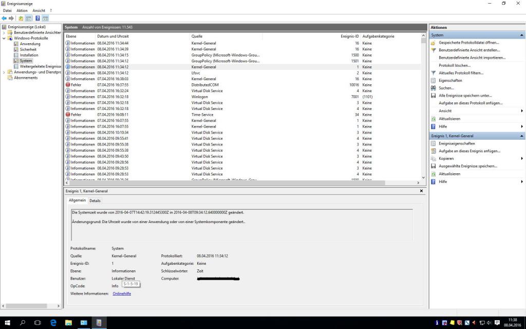

Marco31 37 Geschrieben 8. April 2016 Melden Geschrieben 8. April 2016 (bearbeitet) Hier habe ich mal genau den Ausschnitt aus dem Ereignisprotokoll Richtige Zeit -> Umstellung aus falsche Zeit -> Anmeldung mit Benutzer -> Synchronisierung auf richtige Zeit. Wenn man jetzt noch wüsste welche Anwendung oder Systemkomponente die Zeit ändert... bearbeitet 8. April 2016 von Marco31
daabm 1.435 Geschrieben 11. April 2016 Melden Geschrieben 11. April 2016 Das war aber kein Neustart, oder? Schau mal ins Application Eventlog und in die geplanten Tasks. Virenscanner könnte auch verantwortlich sein.

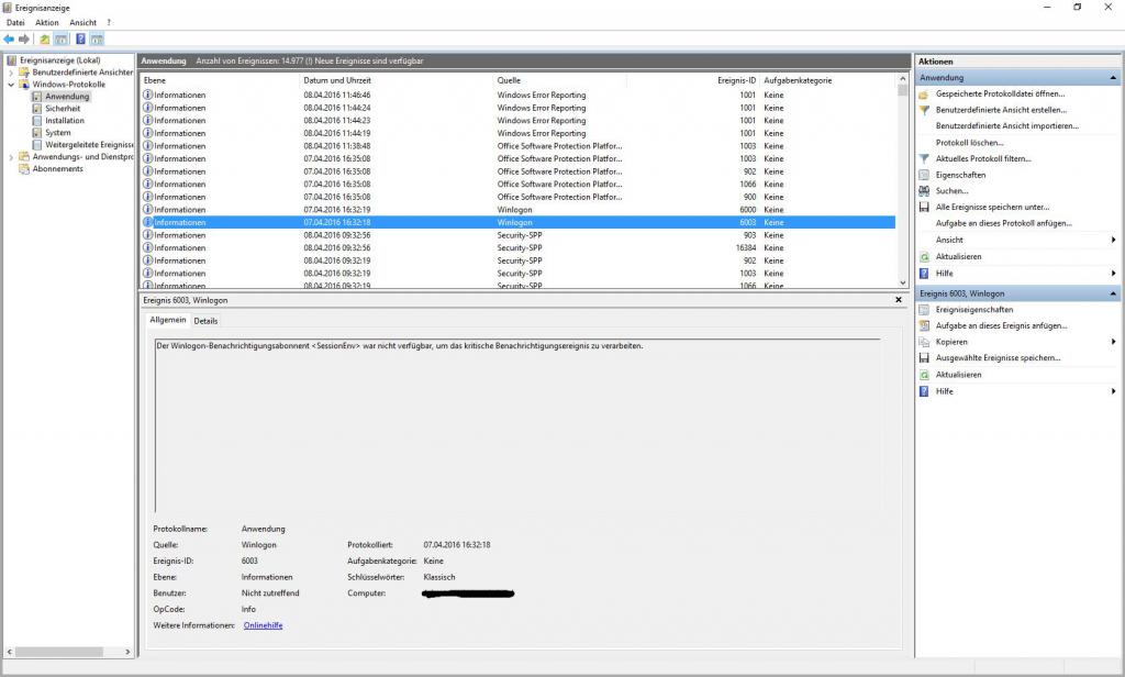

Marco31 37 Geschrieben 12. April 2016 Melden Geschrieben 12. April 2016 (bearbeitet) @ daabm: Nein, kein Neustart.Also das Anwendungsprotokoll scheint auch unauffällig zu sein, zumindest was einen Hinweis auf die Ursache angeht... Geplante Tasks gibt es keine. @Nobbyaushb: Hätten wir nen Servicevertrag oder ne Kredikarte würde ich das tun, so ist es leider nicht möglich :( Und telefonieren fällt eher auch flach, ich arbeite in ner Kommunalverwaltung; in der einzigen anderen Kommune, die (meines Wissens) nicht komplett vom Rechenzentrum betreut wird, wurden letztes Jahr grade mal die WindowsXP-Rechner auf Windows 7 umgestellt... Da brauch ich nicht mit Windows 10 zu kommen... ;) bearbeitet 12. April 2016 von Marco31
