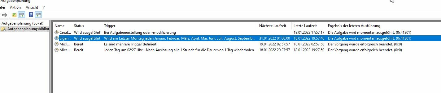

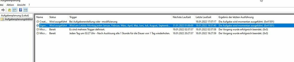

RealUnreal 11 Geschrieben 18. Januar 2022 Autor Melden Geschrieben 18. Januar 2022 (bearbeitet) Der Job ist jetzt 3mal korrekt durchgelaufen. Allerdings wird der Job am Schluss nicht beendet. Er läuft weiter. Die Aufgabenplanung sagt: "Die Aufgabe wird momentan ausgeführt. (0x41301)". Ich habe es jetzt mal manuell beendet und starte es nochmal neu. Ausgeführt wird die Aufgabe als Domäne Admin. Das sollte nicht falsch sein, oder? Nachtrag: Meldung bleibt bearbeitet 18. Januar 2022 von RealUnreal

cj_berlin 1.567 Geschrieben 18. Januar 2022 Melden Geschrieben 18. Januar 2022 (bearbeitet) vor einer Stunde schrieb RealUnreal: Allerdings wird der Job am Schluss nicht beendet. Wenn da tatsächlich "pause" am Ende steht, wie in Deinem Post oben, ist es ja auch nicht verwunderlich bearbeitet 18. Januar 2022 von cj_berlin
RealUnreal 11 Geschrieben 18. Januar 2022 Autor Melden Geschrieben 18. Januar 2022 (bearbeitet) vor 20 Minuten schrieb cj_berlin: Wenn da tatsächlich "pause" am Ende steht, wie in Deinem Post oben, ist es ja auch nicht verwunderlich ok, danke! :) Ich habs rausgenommen. Ich dachte das müßte am Ende stehen als Abschluss des Jobs. Pause meint hier aber wohl wirklich Pause Der Fehler ist jetzt weg. Allerdings bekomme ich jetzt nach Abschluss des Jobs die Meldung 0x1. Das liegt an den Rechten, oder? Deshalb habe ich es Domäne Admin ausgeführt. Ich dachte dann gibt es sicher keine Probleme mit den Rechten Der Job wird aber trotz der Meldung korrekt ausgeführt. Edit: "Unabhängig von der Benutzeranmeldung ausführen" "Mit höchsten Privilegien ausführen" Ist aktiviert! bearbeitet 18. Januar 2022 von RealUnreal
cj_berlin 1.567 Geschrieben 18. Januar 2022 Melden Geschrieben 18. Januar 2022 vor 3 Minuten schrieb RealUnreal: Der Fehler ist jetzt weg. Allerdings bekomme ich jetzt nach Abschluss des Jobs die Meldung 0x1. Das liegt an den Rechten, oder? Nein, das liegt an robocopy. https://docs.microsoft.com/en-us/troubleshoot/windows-server/backup-and-storage/return-codes-used-robocopy-utility
