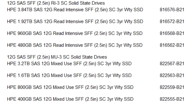

djmaker 95 Geschrieben 27. Dezember 2017 Melden Geschrieben 27. Dezember 2017 (bearbeitet) Im Anhang sind die supporteten SSDs. bearbeitet 27. Dezember 2017 von djmaker

djmaker 95 Geschrieben 30. Dezember 2017 Melden Geschrieben 30. Dezember 2017 Ich würde es ja andersrum machen und ssds nehmen, die der Controller supported. . . . da die vorhandenen SSDs von keinem Controller supportet werden. Eine Liste der entsprechenden SSDs habe ich bereits verlinkt.
