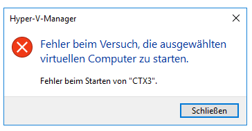

tobinator_1991 4 Geschrieben 22. Juli 2024 Melden Geschrieben 22. Juli 2024 Moin zusammen, hab mal wieder was ganz tolles, seit heute Morgen starten auf dem Host nur 3 VMs alle weiteren kommen nicht hoch. Fehler sieht dann so aus: Im Protokoll findet sich sowas: Name der fehlerhaften Anwendung: vmwp.exe, Version: 10.0.14393.7155, Zeitstempel: 0x667a37f9 Name des fehlerhaften Moduls: ntdll.dll, Version: 10.0.14393.7070, Zeitstempel: 0x666269e8 Ausnahmecode: 0xc0000409 Fehleroffset: 0x000000000009644f ID des fehlerhaften Prozesses: 0x2cdc Startzeit der fehlerhaften Anwendung: 0x01dadc11bfa6838b Pfad der fehlerhaften Anwendung: C:\Windows\System32\vmwp.exe Pfad des fehlerhaften Moduls: C:\Windows\SYSTEM32\ntdll.dll Berichtskennung: b9d31dc6-27b5-4156-b95c-dcfe7eaeabd3 Vollständiger Name des fehlerhaften Pakets: Anwendungs-ID, die relativ zum fehlerhaften Paket ist: Bzw: Fehler beim Starten von "CTX3" (ID des virtuellen Computers F471E649-194A-41A9-9D2E-BD896AA07A5A). zur Info: haben schon einen Restore der beiden angesprochenen Dateien versucht, das hat jetzt leider nicht geholfen Genau wie der Vorschlag von hier.

NilsK 3.150 Geschrieben 22. Juli 2024 Melden Geschrieben 22. Juli 2024 (bearbeitet) Moin, Sind es immer dieselben VMs, die starten bzw. fehlschlagen? Oder kannst du drei beliebige starten und dann keine weiteren? Hast du einen anderen Host, auf den du die VMs verschieben könntest? Allgemein würde ich abraten, irgendwelche "Fixes" aus dem Internet auszuprobieren, insbesondere wenn diese weder mit deinem Problem noch mit deiner Version zu tun haben. Gruß, Nils bearbeitet 22. Juli 2024 von NilsK
tobinator_1991 4 Geschrieben 22. Juli 2024 Autor Melden Geschrieben 22. Juli 2024 vor 4 Minuten schrieb NilsK: Sind es immer dieselben VMs, die starten bzw. fehlschlagen? Oder kannst du drei beliebige starten und dann keine weiteren? es sind immer dieselben VMs aber das Problem scheint am AV gelegen zu haben, hatte den runtergeworfen und danach kamen einige Maschinen wieder hoch
