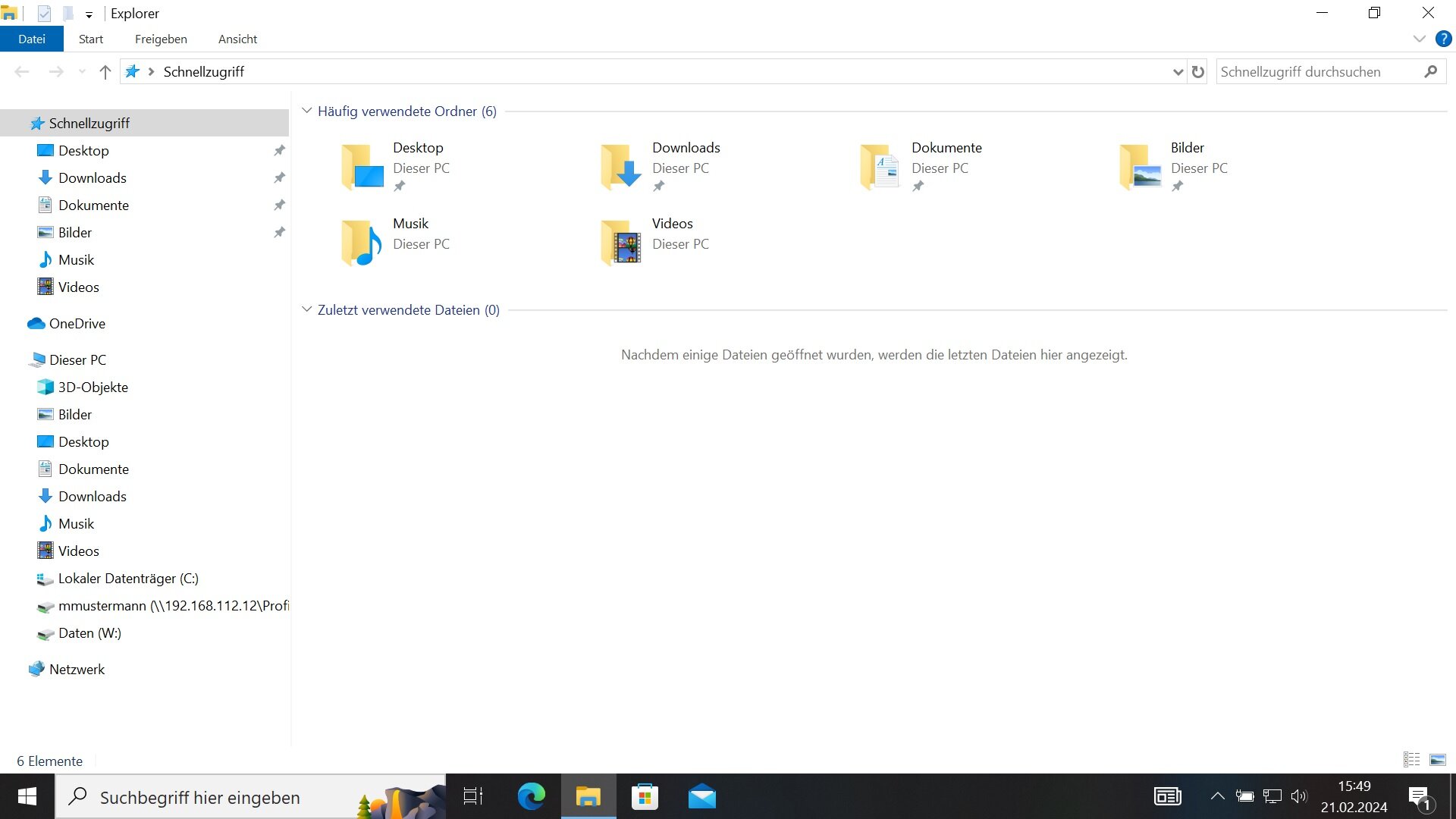

aladin.inder 0 Geschrieben 20. Februar 2024 Melden Geschrieben 20. Februar 2024 Hallo ich baue hier gerade eine Teststellung auf Windows Server 2022 Domaine. Welche mit einem Synology NAS als Filer verbunden ist. Ich habe nun Max Mustermann im AD eingerichtet. Als Basisordner habe ich Laufwerk "H" mit \\192.168.1.112\Profiles\homeshare\%username% eingerichtet. Alles funktioniert super so wie ich es will. Anna Mustermann kann nicht auf die Ordner von Max Mustermann etc. zugreifen. Ist alles ein wenig anders wie bei einem internen Filer aber das löst mein Problem nicht Max Mustermann bekommt das Laufwerk H gemountet und sieht wie folgt aus mmustermann (\\192.168.1.112\profilfes\homeshare\mmustermann) In der linken Ordnerleiste, das ist nur ein kosmetischer Fehler aber wie kann ich das mmustermann...... mit Home z.B. ersetzen Ich habe die GPO erzeugt und konfiguriert. Es funktioniert auch aber das kosmetische Problem stört mich. Oder gibt es hier eine einfache Lösung? Vielen lieben Dank

NilsK 3.078 Geschrieben 20. Februar 2024 Melden Geschrieben 20. Februar 2024 Moin, Wenn ich es richtig verstanden habe, möchte der TO, dass das Verzeichnis als "Home" im Explorer angezeigt wird. Das ist aber nicht möglich, wenn die Freigabe nicht "Home" heißt. Gruß, Nils
cj_berlin 1.541 Geschrieben 21. Februar 2024 Melden Geschrieben 21. Februar 2024 (bearbeitet) Moin, es gibt zwei Möglichkeiten: ganz einfach und recht einfach. Wenn Du nur ein individuelles gemapptes Laufwerk brauchst, aber nicht diese Homedrive-Funktionalität, mappst Du das Laufwerk einfach per Group Policy Preference, da gibt es das Feld "Label", das funktioniert sofort. Du kannst probieren, das Homedrive per GPP zu mappen und dann beim Logon im Skript SET HOMEDRIVE=H: und SET HOMESHARE=\\UNC\Pfad\zur\Share zu setzen, manchmal reicht's schon Muss es aus Gründen zwingend ein "echtes" Homedrive sein, dann schreibst Du beim Logon das gewünschte Label nach HKEY_CURRENT_USER\Software\Microsoft\Windows\CurrentVersion\Explorer\MountPoints2\##<FILESERVER>##<SHARE>#<ORDNER> in den Wert _LabelFromReg (am besten im Explorer manuell umlabeln und dann einfach exportieren) Alternativ kannst Du eine Desktop.ini in den Home-Ordner packen, da muss man aber ein wenig fummeln, bis das gelingt. bearbeitet 21. Februar 2024 von cj_berlin 1
aladin.inder 0 Geschrieben 21. Februar 2024 Autor Melden Geschrieben 21. Februar 2024 Vielen Dank für eure antworten nun die Bilder Wie auf dem Bild des Explorers zu sehen steht hier mmustermann (\\192.168.112...... Der gesamte Pfad den ich im AD unter Benutzer eingerichtet habe Ich hätte gerne das es nur Home heisst Aber wie machen ich das Ich habe bereits die Anna Mustermann angelegt. Hier ist es das selbe spiel aber hier habe ich den Namen des Servers verwendet \\Nasfile01\.... Funktioniert auch nicht

cj_berlin 1.541 Geschrieben 21. Februar 2024 Melden Geschrieben 21. Februar 2024 Da oben steht doch die Lösung für Dein vorhaben.
Sunny61 842 Geschrieben 21. Februar 2024 Melden Geschrieben 21. Februar 2024 Schau dir dieses Beispiel an, bis zur Nummer 6: https://blog.itb.computer/2016/09/20/netzlaufwerke-durch-eine-gruppenrichtlinie-verbinden/ Damit sollte es klappen, Du kannst dort übrigens auch (AFAIK) mit %USERNAME% arbeiten. Und ja, Links darfst Du hier auch posten. Und immer mit Aktualisieren arbeiten.
