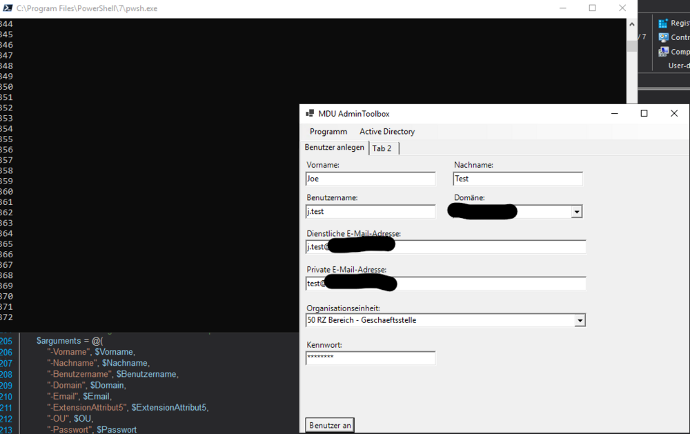

metaljoe 1 Geschrieben 28. August 2024 Melden Geschrieben 28. August 2024 Hallo zusammen, ich habe ein kleines Problemchen mit meinem Powershell Script. Ich habe mittels PWSH eine GUI zeichnen lassen, welche die vorhandenen UPN Domains abruft (zwei Stück an der Zahl), ebenso wie die ganzen OU's im LDAP Format. (Hier wird ein weiteres PS Script aufgerufen) Das funktioniert auch einwandfrei. Desweitern habe ich variablen vergeben um dann die Benutzer anzulegen, ebenfalls über ein weiteres Script. Und da kommen wir zu meinem Problem. - Es will einfach nicht funktionieren. :( Hier einmal der Code: Script 1: $button_erstellen.Add_Click({ $Vorname = $textbox_vorname.Text $Nachname = $textbox_nachname.Text $Benutzername = $textbox_benutzername.Text $Domain = $comboBox_domain.Text $Email = $textbox_dienstmail.Text $ExtensionAttribut5 = $textbox_privatmail.Text $OU = $combobox_OU.selectedItem $Passwort = $passwordBox.text $FullName = "$($textbox_vorname.Text) $($textbox_nachname.Text)" $SamAccountName = $textbox_benutzername.Text $UserPrincipalName = "$SamAccountName@$($comboBox_domain.Text)" # Construct the argument list for CreateUser.ps1 $arguments = @( "-Vorname", $Vorname, "-Nachname", $Nachname, "-Benutzername", $Benutzername, "-Domain", $Domain, "-Email", $Email, "-ExtensionAttribut5", $ExtensionAttribut5, "-OU", $OU, "-Passwort", $Passwort ) Start-Process powershell -ArgumentList "-File", ".\CreateUser.ps1", $arguments }) Und hier einmal der Code in CreateUser: param ( [string]$Vorname, [string]$Nachname, [string]$Benutzername, [string]$Domain, [string]$Email, [string]$ExtensionAttribut5, [string]$OU, [string]$Passwort ) # Construct the full Distinguished Name (DN) $distinguishedName = "CN=$Vorname $Nachname,$OU" # Create the user New-ADUser ` -Name "$Vorname $Nachname" ` -GivenName $Vorname ` -Surname $Nachname ` -SamAccountName $Benutzername ` -UserPrincipalName "$Benutzername@$Domain" ` -EmailAddress $Email ` -Path $distinguishedName ` -AccountPassword (ConvertTo-SecureString $Passwort -AsPlainText -Force) ` -Enabled $true ` -PasswordNeverExpires $true ` -ChangePasswordAtLogon $false ` -OtherAttributes @{'extensionAttribute5'=$ExtensionAttribut5} # Set the password #Set-ADAccountPassword -Identity $Benutzername -NewPassword (ConvertTo-SecureString $Passwort -AsPlainText -Force) Leider finde ich aktuell meinen Fehler nicht. Liebe Grüße Joe
testperson 1.962 Geschrieben 28. August 2024 Melden Geschrieben 28. August 2024 Hi, vor 33 Minuten schrieb metaljoe: Es will einfach nicht funktionieren. :( und das ist auch die Fehlermeldung der PowerShell? Gruß Jan 2
metaljoe 1 Geschrieben 28. August 2024 Autor Melden Geschrieben 28. August 2024 Es kommt leider keine Fehlermeldung. Es öffnet das Script einfach nicht. Das ist ja das komische daran.

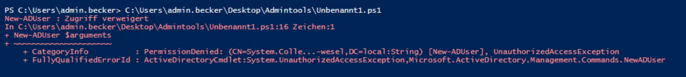

metaljoe 1 Geschrieben 29. August 2024 Autor Melden Geschrieben 29. August 2024 Moin zusammen 😊 ich habs jetzt zumindest insoweit abgeändert, dass es "theoretisch" funktionieren sollte. Hier einmal der Code: # Create the user $arguments = @{ Name = 'Joe Test' GivenName = 'Joe' Surname = 'Test' SamAccountName = 'j.test' UserPrincipalName = 'j.test@besipiel.de' EmailAddress = 'j.test@beispiel.de' Path = 'OU=Users, DC=beispiel, DC=local' AccountPassword = (ConvertTo-SecureString 'Test123' -AsPlainText -Force) Enabled = $true PasswordNeverExpires = $true ChangePasswordAtLogon = $false } New-ADUser $arguments Jetzt kommt die folgende Meldung: BTW: Der User mit dem ich angemeldet bin, hat Domain-Admin Rechte. Liebe Grüße Joe
testperson 1.962 Geschrieben 29. August 2024 Melden Geschrieben 29. August 2024 vor 4 Minuten schrieb metaljoe: BTW: Der User mit dem ich angemeldet bin, hat Domain-Admin Rechte. Und die PowerShell (ISE) hast du auch "Als Administrator" - also elevated - gestartet?
