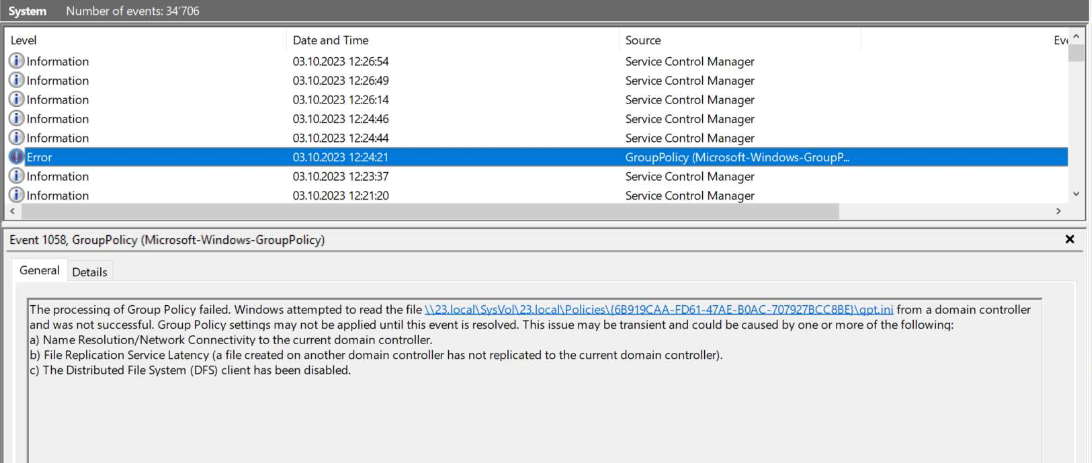

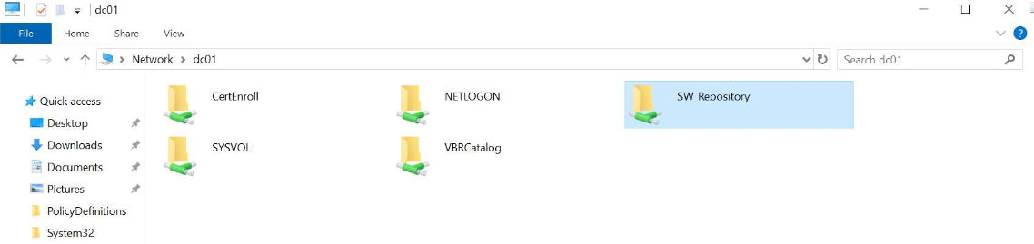

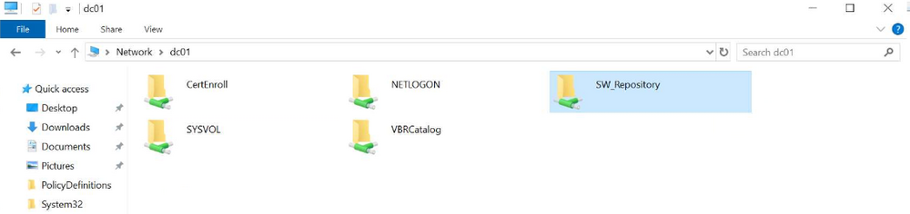

todde_hb 4 Geschrieben 3. Oktober 2023 Melden Geschrieben 3. Oktober 2023 (bearbeitet) Hi zusammen, aufgefallen ist mir das Problem, als ich den GP-Editor gestartet habe Wenn ich dann den Sysvol manuell aufrufe, dann erhalte ich diesen Fehler Im explorer nur \\dc01 aufgerufen fördert dies zu Tage Ich kann keinen Ordner öffenn. An den Berechtigungen habe ich nichts gändert. Das einzige, das ich mal vor Monaten gemacht habe ist, SMBv1u.v2 via GP abgeschaltet. Habe diese Richtlinie wieder deaktiviert zum Testen, aber keine Verbesserung. Im Eventlog steht dies Die dort genannte Policy inkl. gpt.ini ist vorhanden. Fall es relevant sein sollte. Ich habe einen Sysvol Policy Store Es handelt sich um eine reine LAB Umgebung mit einem DC. Bin ziemlich ratlos. Hat jemad einen Tipp? bearbeitet 3. Oktober 2023 von todde_hb
