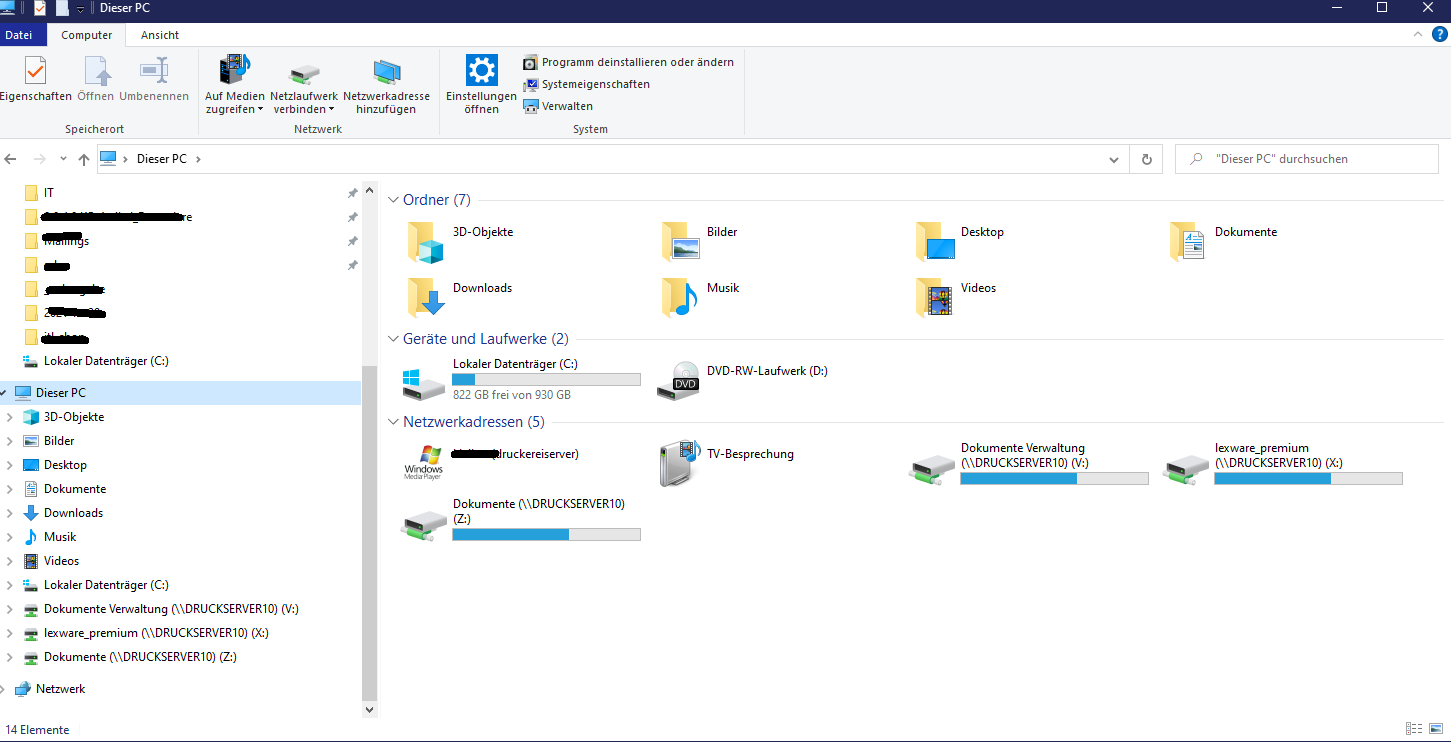

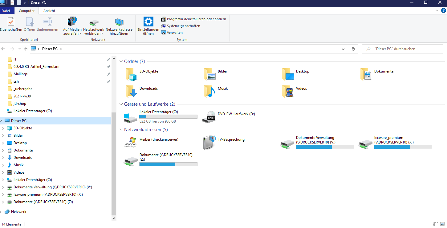

Fries 0 Geschrieben 27. September 2021 Autor Melden Geschrieben 27. September 2021 (bearbeitet) Im Explorer ist auch nichts geöffnet. Wie gesagt, sofern ich die Remotedesktopverbindung trenne von Webentwicklung PC - dann ist auf den Server auch kein Anonymus mehr. Zusätzlich haben mir halt auch noch das Programm VNC auf jedem Rechner installiert. vor 1 Stunde schrieb MurdocX: Hallo Fries, ist auf dem Server/Computer die IIS - Webserver Rolle installiert? Die Anmeldungen können auch davon kommen. NT AUTHORITY\ANONYMOUS LOGON (microsoft.com) Um Anonymen Zugriff zu verhindern, kannst du folgendes konfigurieren: (Computer Configuration\Windows Settings\SecuritySettings\Local Policies\SecurityOptions) Wie komme ich dahin? vor 1 Stunde schrieb Dukel: Die in den Sessions stehen. stb-...fritz.box kasse... desktop-... webentwicklung-it... Diese werden wohl irgendwelche Dateien per SMB aufhaben (im zweifel bei Geöffnete Dateien schauen). Hier muss man auf den ensprechenden Clients schauen, wie die auf den Share Zugreifen. Du meinst den Ordner (dritte von Links) mit geöffneten Datein? Oder über den TaskManager? bearbeitet 27. September 2021 von Fries Zitieren
