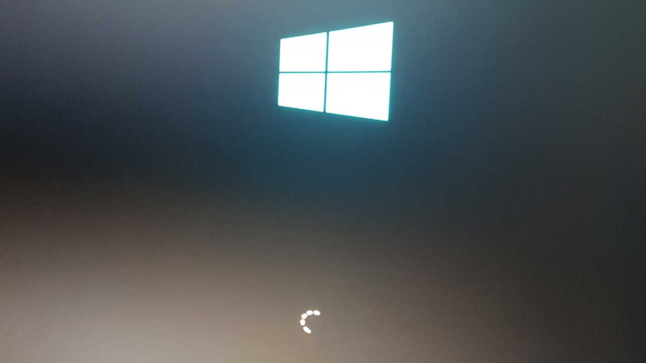

Anubis2k 14 Geschrieben 15. Juli 2018 Autor Melden Geschrieben 15. Juli 2018 Hallo und schönen guten Tag alle miteinander, da ich physikalisch erst in den nächsten Tagen an das System komme, konnte ich jetzt nur diverse Dinge via Fernwartung und telefonieren testen. Die AV Software (ESET Antivirus) habe ich einmal über das normale "deinstallieren" als auch über deren Uninstall Tool deinstalliert, welches sie in ihrem Support Bereich anbieten. Das hat beides keinen Erfolg gebracht. Was die ganzen Dienste angeht, ob ich diese schon mal deaktiviert hätte etc. ich habe ja schon den (auf Seite 1 beschrieben) Clean-Boot durchgeführt und dies brachte ebenfalls keine Verbesserung. Wer Windows 10 im Einsatz hat, kennt ja die drehenden Punkte (siehe Anhang) und genau dieses Bild hat er bis zu 4,5 Minuten. Sobald das weg ist, geht alles ganz normal weiter. Er kann Benutzername und Kennwort eingeben, alle Programme starten innerhalb von Sekunden wie man es mit einer SSD kennt und fertig ist der Startvorgang. Mit dem Befehl 'netplwiz' habe ich sogar mal eingestellt das sich der Benutzer sofort anmeldet, klappt alles wunderbar. Es ist wirklich dieses Startbild was über vier Minuten bestehen bleibt, während sich die Punkte drehen Das entfernen vom LAN kann ich halt erst in den nächsten Tagen prüfen, habe aber mal einen 'ipconfig /all' gemacht und folgendes Ergebnis zurück bekommen... Windows-IP-Konfiguration Hostname . . . . . . . . . . . . : client02 Primäres DNS-Suffix . . . . . . . : Knotentyp . . . . . . . . . . . . : Hybrid IP-Routing aktiviert . . . . . . : Nein WINS-Proxy aktiviert . . . . . . : Nein Ethernet-Adapter 1Gbit-Lan: Verbindungsspezifisches DNS-Suffix: Beschreibung. . . . . . . . . . . : Realtek PCIe GBE Family Controller Physische Adresse . . . . . . . . : 38-D5-47-B2-3C-CE DHCP aktiviert. . . . . . . . . . : Nein Autokonfiguration aktiviert . . . : Ja Verbindungslokale IPv6-Adresse . : fe80::c0cd:d3b6:139a:5196%4(Bevorzugt) IPv4-Adresse . . . . . . . . . . : 10.31.3.12(Bevorzugt) Subnetzmaske . . . . . . . . . . : 255.255.255.0 Standardgateway . . . . . . . . . : 10.31.3.254 DHCPv6-IAID . . . . . . . . . . . : 104387911 DHCPv6-Client-DUID. . . . . . . . : 00-01-00-01-22-85-20-5C-38-D5-47-B2-3C-CE DNS-Server . . . . . . . . . . . : 10.31.3.254 NetBIOS über TCP/IP . . . . . . . : Aktiviert etwas anderes hätte mich auch verwirrt, denn die Clients haben schon eine statische IP erhalten, weil ich an den DHCP Dienst gedacht hatte der vielleicht bremst. Wobei ich auch anmerken muss, 'ipconfig /all | clip' hatte gar nichts zurück gegeben, falls das noch von Interesse ist. Zu der Frage ob sich der Aufwand wegen ein paar Minuten lohnt, ist die Antwort für mich immer "ja". Ob es einen passenden Kosten / Nutzen Faktor hat ist etwas anderes, aber vor einem Jahr hatte ich ein ähnliches Phänomen bei einem meiner IT Kunden, dort war ebenfalls Windows 10, AV Software, TeamViewer, Firefox und Office installiert. So grob die Basis jeder Installation, aber auch dort habe ich ein paar Std. getestet was es sein könnte und am Ende einfach via Acronis True Image das System zum Ursprung zurückgesetzt wie ich den PC ausgeliefert hatte. Es lief dann wieder und läuft immer noch, das Problem war weg aber ich wusste nicht was es war. Da lag die Vermutung auch nahe, dass es der AV Scanner oder TeamViewer sein könnte, doch die waren es nicht. Genauso hatte ich DHCP versucht auszuschließen, indem ich eine feste IP vergeben hatte. Alles blieb ohne Erfolg obwohl ich in der Vergangenheit durch die statische IP immer Erfolg hatte Da wir ja nun genau diesen PC (um den sich das Thema dreht) erst im Frühjahr mit einer SSD ausgestattet und Windows 10 neuinstalliert hatten, dachten wir dass das Thema erledigt wäre weil die HDD vielleicht defekt wäre. Kaum zwei Monate später tritt das Phänomen wieder auf und die Lösung scheint sehr speziell zu sein. Ich hoffe mal, ich konnte alle Fragen soweit beantworten und habe jetzt nichts übersehen und der eine oder andere kann verstehen, dass da der Ehrgeiz gepackt wurde um heraus zu finden, woher das Problem stammt ohne gleich das System wieder zurück zu setzen. Gruß, Dominik ... und einen entspannten Sonntag an alle.

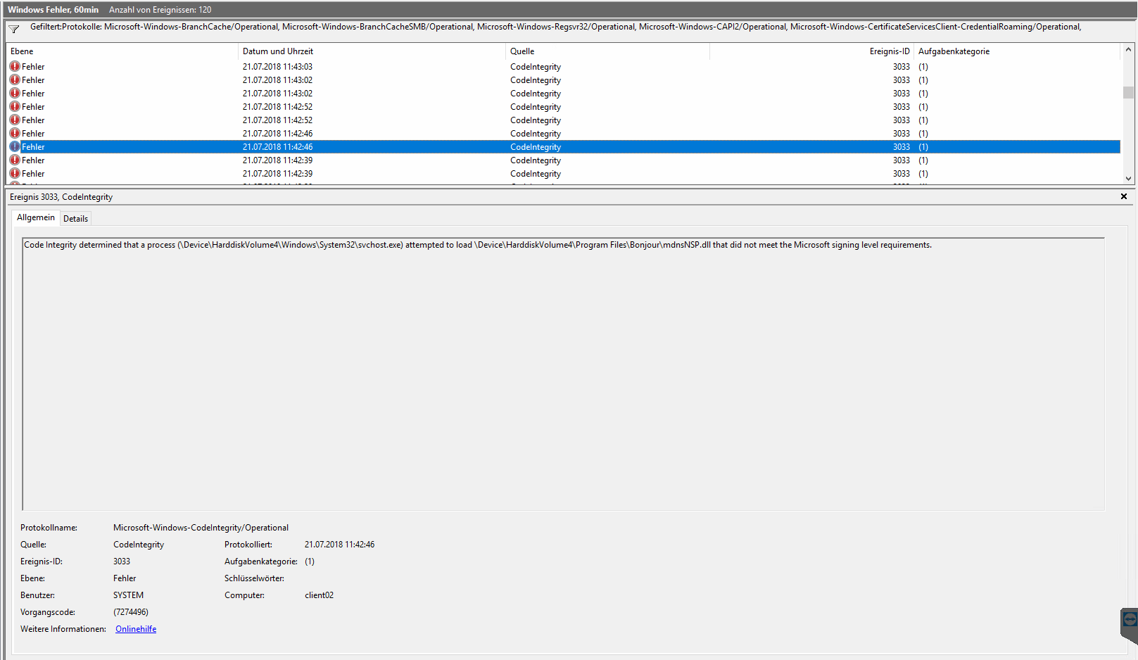

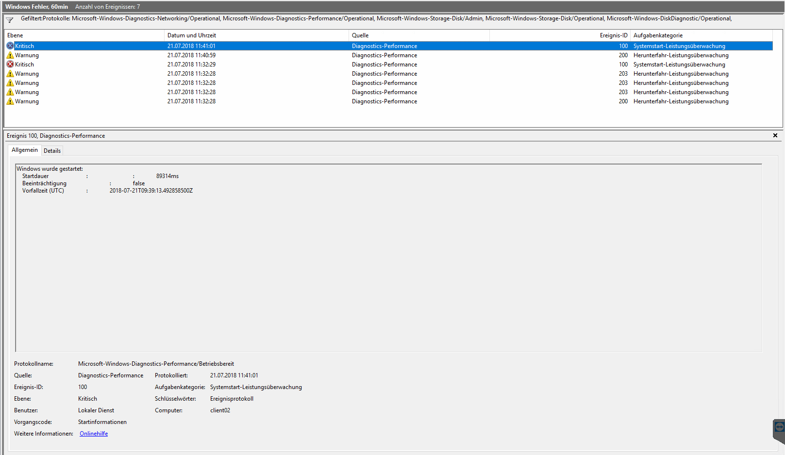

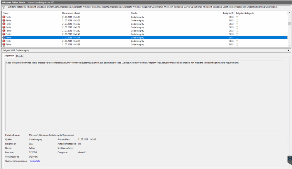

Anubis2k 14 Geschrieben 22. Juli 2018 Autor Melden Geschrieben 22. Juli 2018 Hallo Leute, gestern kam ich mal wieder dazu etwas weiter zu forschen und habe mir anhand der Tipps mal die Protokolle etwas genauer angeschaut. Das mit dem "Rechtsklick auf Anwendungs- und Dienstprotokolle" war wirklich zu einfach, da hätte ich auch mal selbst drauf kommen können Aber gut, ich habe da zwei Dinge gesehen, die beim starten etwas komisch aussahen... Ich wusste nicht ob ich nun einfach "Copy & Past" von der Beschreibung machen soll, oder ob ein Screenshot besser ist. Was die Festplatten angeht, die wurden mit CrystalDiskInfo ausgelesen und sind in Ordnung. Wäre bei dem alter des gesamten Systems auch ärgerlich, aber auch nicht unmöglich. Ich werde heute oder morgen noch mal schauen, dass ich alle Dienste oder Programme aus dem Autostart nehmen kann die nicht gebraucht werden. b***d an der Geschichte ist ja, dass der PC ende 2017 gekauft wurde und ein paar Wochen später dieses Symptom hatte. Zu dem Zeitpunkt waren Programme wie NextCloud gar nicht installiert da ich meinen Server noch gar nicht fertig hatte. Im Frühjahr haben wir dann das System neu installiert, alles lief wunderbar, ich hab alles eingerichtet und es lief. Ein paar Wochen später (grob 4 - 6 Wochen) fing es dann mit diesem Phänomen an. Und besonders schön ist die Aussage "ich habe nichts geändert" wobei ich mir sehr sicher bin, dass etwas gemacht wurde Ich werde heute Abend (wenn das Wetter nicht mehr so schön ist) mal gucken, ob der zweite PC in seinem Home-Office ein ähnliches Phänomen an den Tag legt. Das war es erst einmal von mir. Gruß, Dominik
zahni 588 Geschrieben 22. Juli 2018 Melden Geschrieben 22. Juli 2018 Du solltest einfach doch mal damit anfangen zu analysieren, was alles installiert wurde. Mach die Kiste neu und installiere nur was benötigt wird. Die DLL gehört vermutlich zu einer veralteten Itunes-Version.
MurdocX 1.010 Geschrieben 22. Juli 2018 Melden Geschrieben 22. Juli 2018 Da kann ich zahni nur beipflichten. Der gute alte "Bonjour"-Dienst ...
Anubis2k 14 Geschrieben 22. Juli 2018 Autor Melden Geschrieben 22. Juli 2018 Nachdem ich vor ein paar Monaten das System ganz neu aufgesetzt hatte, habe ich mit Acronis True Image gleich eine Sicherung es Systems gemacht. Die war an sich perfekt, da waren alle Tools installiert die gebraucht wurden und zu dem Zeitpunkt lief auch alles top... Systemstart innerhalb von Sekunden, wie bei einer SSD üblich und gut ist. Ich hoffe das ich es in dieser Woche mal hin schaffe und dann wird das System zurückgesichert und dann werde ich ihm sagen das er jede Veränderung aufschreiben soll, ich ihm die Admin-Rechte nehme um selbst zu wissen was installiert wird oder (und das wäre die letzte Option) ich muss ihm so etwas sagen wie "friss oder stirb", denn das ist ja schon unnormal. Gruß, Dominik
