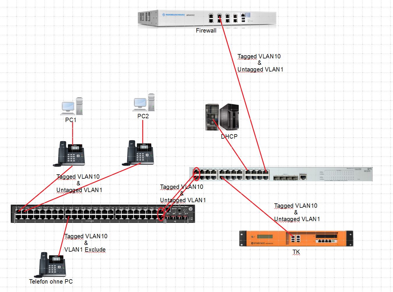

Gu4rdi4n 80 Geschrieben 5. März 2018 Autor Melden Geschrieben 5. März 2018 (bearbeitet) Da ich noch etwas frisch im praktischen VLAN teil bin, hätte ich da noch ne Frage bezüglich der UC Clients. Die Rechner sind bei uns im Untagged VLAN1. Wenn ich jetzt ein VLAN10 für die Telefonie erstelle, muss ich den UC Client ja dazu bringen, dass er vom VLAN1 ins VLAN10 durchgeroutet wird. Ich habe da gerade eine kleine Denk blockade. Verkabelung wie im Bild. Macht es mehr sinn, das Routing über die Firewall zu machen oder direkt im Switch (Der weiße)? Ich würde hier dann einfach eine Route von VLAN1 ins VLAN10 Netz über die FW erstellen. Ist dann zwar 1 Hop mehr, aber das sollte vernachlässigbar sein. Ich hoffe, dass ich jetzt nicht völligen Unsinn zusammengesponnen habe! Aus Neugier: Nutzt ihr eventuell LLDP? bearbeitet 5. März 2018 von Gu4rdi4n
mwiederkehr 411 Geschrieben 5. März 2018 Melden Geschrieben 5. März 2018 Ich würde auf der Firewall routen. Ist ja wohl nicht viel Traffic und so sparst Du Dir die Eintragung einer zusätzlichen Route auf den Geräten. (Oder allenfalls die Route auf der Firewall und dem Switch einrichten, wobei die Firewall den Clients per ICMP direkt den Switch als Gateway angeben kann.) Noch eine Anmerkung zur Grafik: ich würde wenn immer möglich vermeiden, die Rechner über die Telefone anzuschliessen. Manche Telefone bieten nur 100 Mbit/s und wenn das Telefon neu startet, verliert der Rechner kurzzeitig die Netzwerkverbindung.

Gu4rdi4n 80 Geschrieben 5. März 2018 Autor Melden Geschrieben 5. März 2018 (bearbeitet) @mwiederkehr das ist definitiv ein guter Einwand mit dem Anschließen übers Telefon! Die Yealink Geräte bieten zwar Gigabit, aber das mit dem Reboot ist wohl wahr. Dosen haben wir genug. Das heißt dann wieder, dass ich den HP5130 eigentlich komplett Untagged im VLAN10 einbinden könnte. Dann ist jedes Gerät automatisch im TK VLAN Nur eine Frage stellt sich mir hier: Wenn ich vom VLAN1 ins VLAN10 Route, kann ich doch eigentlich auch gleich alles ins selbe VLAN packen, oder nicht? Sieht sich ja dann sowieso alles gegenseitig @lefg Wegen den UC clients, die ja eine Verbindung zur TK Anlage brauchen bearbeitet 5. März 2018 von Gu4rdi4n
lefg 276 Geschrieben 5. März 2018 Melden Geschrieben 5. März 2018 (bearbeitet) Warum ist die TK-Anlage in VLAN 1 und nicht in VLAN 10? Zitat Wenn ich vom VLAN1 ins VLAN10 Route, kann ich doch eigentlich auch gleich alles ins selbe VLAN packen, oder nicht? Sieht sich ja dann sowieso alles gegenseitig Falls notwendig kann man den Paketen in VLAN für die TK eine höhere Priorität geben als den den anderen Tln in VLAN 1. bearbeitet 5. März 2018 von lefg

Gu4rdi4n 80 Geschrieben 6. März 2018 Autor Melden Geschrieben 6. März 2018 (bearbeitet) vor 15 Stunden schrieb zahni: Hier stehen übrigens ein paar Telefone rum (Unify). Die haben eine Art internen Switch. Telefon kommt in Netzwerk-Dose und PC an das Telefon. Am Kabel liegt einmal ein Tagged VLAN für das Telefon an und ein untagged VLAN für den PC, das durchgeleitet wird. Spart Kabel und Switch-Ports. Die beiden VLANs sollte man auch nicht vermischen. Wie löst du dann das Einbinden der UC Clients, die ja auf die TK Anlage zugreifen müssen, welche sich ja in einem anderen VLAN als die PCs, auf denen die UC Software läuft, sind? @lefg Die Anlage ist nicht in VLAN1 sondern soll in VLAN10 zu den Telefonen. Nur muss wie oben schon geschrieben gegeben sein, dass die UC Software, die sich ja auf den PCs in VLAN1 befindet zugriff auf die TK anlage hat Deswegen muss ich durchrouten bearbeitet 6. März 2018 von Gu4rdi4n
