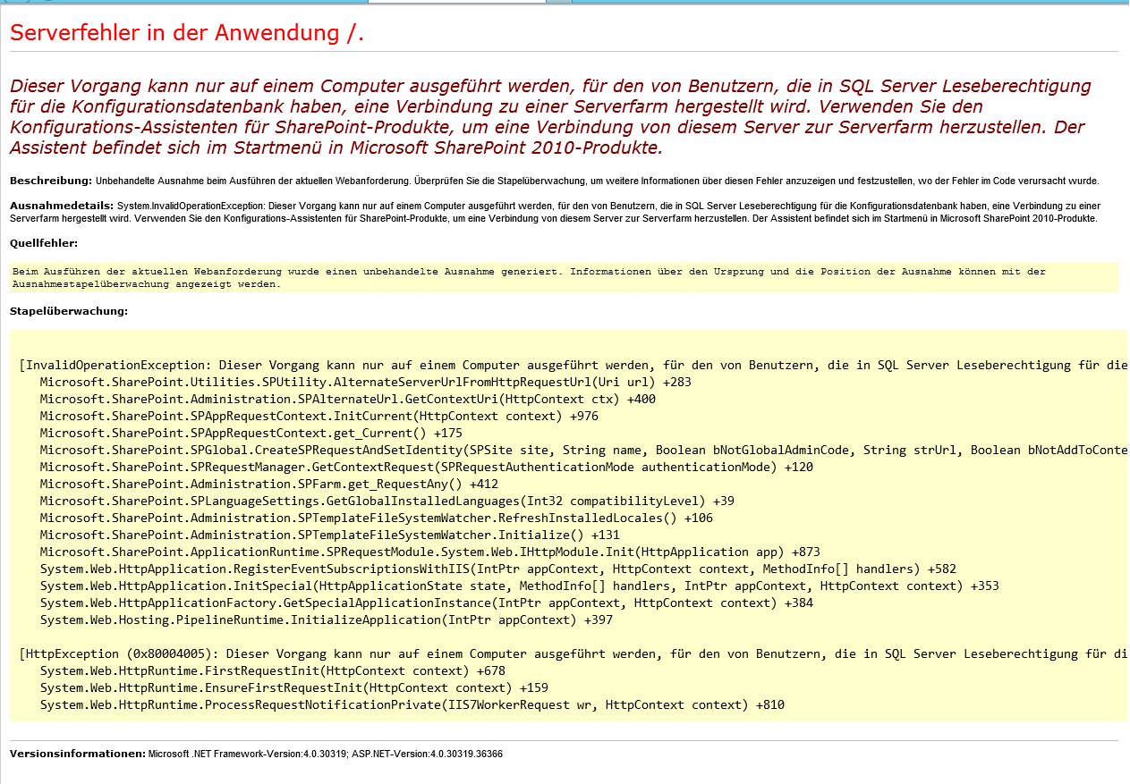

michelo82 12 Geschrieben 5. Februar 2018 Autor Melden Teilen Geschrieben 5. Februar 2018 (bearbeitet) Nach dem Abschalten der CustomErrors: [InvalidOperationException: Dieser Vorgang kann nur auf einem Computer ausgeführt werden, für den von Benutzern, die in SQL Server Leseberechtigung für die Konfigurationsdatenbank haben, eine Verbindung zu einer Serverfarm hergestellt wird. Verwenden Sie den Konfigurations-Assistenten für SharePoint-Produkte, um eine Verbindung von diesem Server zur Serverfarm herzustellen. Der Assistent befindet sich im Startmenü in Microsoft SharePoint 2010-Produkte.] Microsoft.SharePoint.Utilities.SPUtility.AlternateServerUrlFromHttpRequestUrl(Uri url) +283 Microsoft.SharePoint.Administration.SPAlternateUrl.GetContextUri(HttpContext ctx) +400 Microsoft.SharePoint.SPAppRequestContext.InitCurrent(HttpContext context) +976 Microsoft.SharePoint.SPAppRequestContext.get_Current() +175 Microsoft.SharePoint.SPGlobal.CreateSPRequestAndSetIdentity(SPSite site, String name, Boolean bNotGlobalAdminCode, String strUrl, Boolean bNotAddToContext, Byte[] UserToken, SPAppPrincipalToken appPrincipalToken, String userName, Boolean bIgnoreTokenTimeout, Boolean bAsAnonymous) +400 Microsoft.SharePoint.SPRequestManager.GetContextRequest(SPRequestAuthenticationMode authenticationMode) +120 Microsoft.SharePoint.Administration.SPFarm.get_RequestAny() +412 Microsoft.SharePoint.SPLanguageSettings.GetGlobalInstalledLanguages(Int32 compatibilityLevel) +39 Microsoft.SharePoint.Administration.SPTemplateFileSystemWatcher.RefreshInstalledLocales() +106 Microsoft.SharePoint.Administration.SPTemplateFileSystemWatcher.Initialize() +131 Microsoft.SharePoint.ApplicationRuntime.SPRequestModule.System.Web.IHttpModule.Init(HttpApplication app) +873 System.Web.HttpApplication.RegisterEventSubscriptionsWithIIS(IntPtr appContext, HttpContext context, MethodInfo[] handlers) +582 System.Web.HttpApplication.InitSpecial(HttpApplicationState state, MethodInfo[] handlers, IntPtr appContext, HttpContext context) +353 System.Web.HttpApplicationFactory.GetSpecialApplicationInstance(IntPtr appContext, HttpContext context) +384 System.Web.Hosting.PipelineRuntime.InitializeApplication(IntPtr appContext) +397 [HttpException (0x80004005): Dieser Vorgang kann nur auf einem Computer ausgeführt werden, für den von Benutzern, die in SQL Server Leseberechtigung für die Konfigurationsdatenbank haben, eine Verbindung zu einer Serverfarm hergestellt wird. Verwenden Sie den Konfigurations-Assistenten für SharePoint-Produkte, um eine Verbindung von diesem Server zur Serverfarm herzustellen. Der Assistent befindet sich im Startmenü in Microsoft SharePoint 2010-Produkte.] System.Web.HttpRuntime.FirstRequestInit(HttpContext context) +678 System.Web.HttpRuntime.EnsureFirstRequestInit(HttpContext context) +159 System.Web.HttpRuntime.ProcessRequestNotificationPrivate(IIS7WorkerRequest wr, HttpContext context) +810 In meiner Testumgebung bestehend aus den VM's der "Sicherung" funktioniert der Ping und auch nslookup von dem SP auf den DB-Server. Ich erhalte aber trotzdem, dass der Prinzipalname nicht korrekt wäre. bearbeitet 5. Februar 2018 von michelo82 Zitieren Link zu diesem Kommentar
NilsK 2.752 Geschrieben 5. Februar 2018 Melden Teilen Geschrieben 5. Februar 2018 Moin, ja, und daran siehst du sehr schön, wodurch sich ein Recovery-Konzept von einem Backup-Konzept unterscheidet. Irgendwas sichern ist nicht die Kunst - es muss nach der Wiederherstellung ja auch laufen. Gerade komplexe Anwendungen wie SharePoint verlangen in aller Regel einiges an Applikationskenntnissen, um wirklich ein verlässliches Wiederherstellungskonzept aufzubauen. Da kann es schon sinnvoll sein, das gemeinsam mit einem Experten aufzubauen. Gruß, Nils Zitieren Link zu diesem Kommentar
