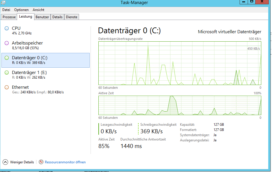

Schreini 10 Geschrieben 20. Dezember 2017 Melden Geschrieben 20. Dezember 2017 Hallo zusammen, aktuell habe ich folgendes Verhalten festellen können; Hostsystem (RAID10 mit SSDs) Auslastung gleich 0. Die Gäste allerdings z.B. Windows Server 2012 r2 hat immer wenn z.B. eine Applikation gestartet wird eine "Aktive Zeit" von 80-100%, die Antwortzeit bei 400-4000ms. Das RAID ist i.O. keine defekte Platten etc. Integrationsdienste sind aktuell und aktiv, und schon gegengetestet falls diese deaktiviert sind, ob das Verhalgen gleich ist. Habt ihr eine Idee an was das liegen könnte? Vielen Dank! Zitieren

Schreini 10 Geschrieben 20. Dezember 2017 Autor Melden Geschrieben 20. Dezember 2017 Moin Nils, nein gemessen habe ich nicht. Auf dem System laufen 4x VMs. Jede VM hat diesen Effekt wenn eine Anwendung gestartet oder eine Datei kopiert wird, dass INNERHALB der VM der Load hochgeht. Dem Hostsystem lässt das kalt. D.h. sobald bissl Load innerhalb der VM ist kommt es zu diesem Verhalten. Zitieren
NilsK 3.044 Geschrieben 20. Dezember 2017 Melden Geschrieben 20. Dezember 2017 Moin, kannst du bitte noch angeben, von was für einem "Load" du sprichst? Was für ein Zähler ist das genau, und wie beobachtest du den? Und wie wirkt sich das aus? Ist die Arbeit mit dem System eingeschränkt? Gruß, Nils Zitieren
Schreini 10 Geschrieben 20. Dezember 2017 Autor Melden Geschrieben 20. Dezember 2017 Klar, ich rede vom IO. Ich beobachte den Load im Taskmanager oder Ressourcenmanager. Arbeiten geht schon noch,allerdings recht träge. Deswegen frage ich mich, weshalb auf dem Host kaum bis wenig IO-Load kommt und in der VM bleibt. Zitieren

Schreini 10 Geschrieben 21. Dezember 2017 Autor Melden Geschrieben 21. Dezember 2017 (bearbeitet) Moin, es gibt ja leider auch kein Ereignislog oder dergleichen. Ich kann es aber auch nur so beschreiben, eventuell hilft der Screenshot. (Anhang) bearbeitet 21. Dezember 2017 von Schreini Zitieren
