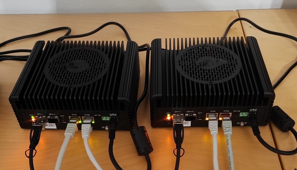

magicpeter 13 Geschrieben 18. November 2024 Autor Melden Geschrieben 18. November 2024 (bearbeitet) vor 5 Stunden schrieb testperson: Hi, Direct Connect ist möglich. Die Frage ist, was für dich "Serversynchronisation" bedeutet. Ob DAC Kabel für "Ubiquiti UniFi" mit deinen NICs funktionieren, muss sich dann wohl zeigen. HTH Jan Danke euch, damit weis sich schon mal das ich keinen Switch benötige, jetzt muss ich nur noch ein Kabel finden und los gehts. ;) 2 x H!Fiber.com 10Gb/s SFP+ DAC Kabel, 0.25-meter (0.8 ft), 10GBase-CU Passiv Direct Kupfer Twinax SFP+ Kabel für Cisco SFP-H10GB-CU0.25M, Ubiquiti, Netgear, and Other Open Switches and NIC Ich habe 2 Server die ich damit verbinde. 2 x Server MNBOXCONET Mini Server N305 2x10GbE SFP+, Micro Appliance Computer Büro, DDR5 32GB RAM 1TB NVME SSD, 2xi226V 2.5GbE LAN, Type-C, TF, HD, Support Windows OPNsense, SPK/MIC Da werden wir dann zwei Proxmox VE mit 2 x Windows 2022 (ServerDC1 und ServerDMS1) VMs und einer NAS zur Datensicherung und ein Offsite Backup in die Hetzner StorageBox 1 TB nutzen. Der Server ist dann 15 x 13 x 6 cm groß und; 1,2 Kilogramm schwer, davon stehen 2 im gleichen Gebäude in unterschiedlichen Brandschutzabschnitten. bearbeitet 18. November 2024 von magicpeter 1

magicpeter 13 Geschrieben 2. Dezember 2024 Autor Melden Geschrieben 2. Dezember 2024 (bearbeitet) Moin, kurzes Update. Proxmox MicroCluster mit 2 Node (DDR5 32GB RAM, 1TB NVME SSD, 2x10GbE SFP, 2xi226V 2.5GbE LAN) ist eingerichtet. 1 x 10 GbE Cluster LAN 1 x 1 GbE Produktiv LAN 3 VMs (2 x Windows 2025, 1 x Proxmox Backup Server) DC, DHCP, 2 x MS SQL, Warenwirtschaft Datastore: 200 GB (PBSBackup) - lokal auf die Server 200 GB (PBSStoragebox) - in der Hetzner Cloud 1500 GB (PBSNAS) - lokal auf die NAS 10 PC mit Windows 11 arbeiten mit der Warenwirtschaft und dem System VMs werden alle 30 Minuten auf den 2ten Node repliziert Das Backup läuft auf die NAS und in die Hetzner Cloud Die Migration einer VM auf den anderen Node dauert keine 20 Sekunden Das ist ein sehr schönes kleines Cluster Netzwerk, es arbeitet sehr schnell und zuverlässig. Achja, und fast völlig lautlos. Durch das spezielle Gehäuse mit Kühlrippen und einem sehr leisen Lüfter der nur anspringt wenn wirklich lasst auf dem MicroServer ist. Wenn du die Hand an die Kühlrippen hält spürst du einen ganz leichten Luststrom weg von dem Gerät. Nochmals Danke für euere Hilfe. bearbeitet 2. Dezember 2024 von magicpeter
