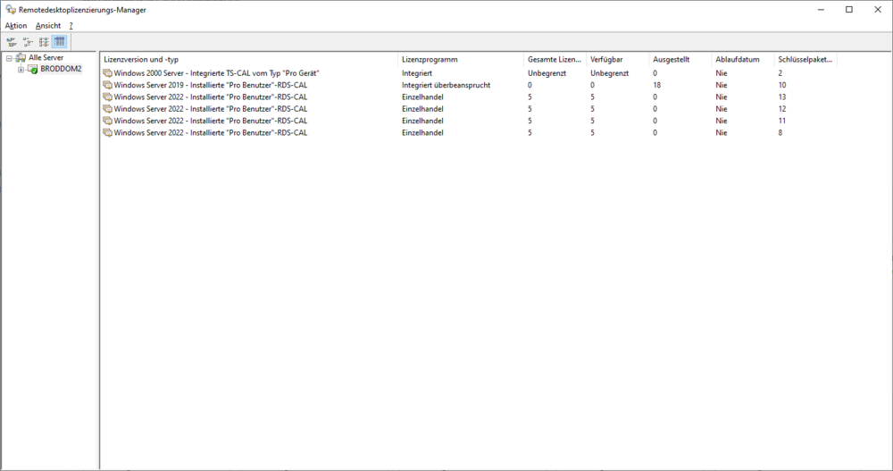

WilhelmR 0 Geschrieben 24. Februar 2024 Melden Geschrieben 24. Februar 2024 Hallo, ich habe im Oktober 2023 eine Migration von Server 2012 R2 auf Server 2022 gemacht. Ein Hyperv mit 3 VM. Ein DC, Terminalserver und noch ein Anwendungsserver. Den DC habe ich neu aufgesetzt mit Server2022 . Den Terminalserver geupgratet auf 2019 und den Anwendungsserver geupgratet auf 2019 und dann auf 2022. Alle Lizenzen auch für die Terminal-Cals gekauft und den neuen DC als Lizenzserver eingerichtet. Hat bis gestern alles super funktioniert. Gestern haben wir denServerschrank umgebaut und den alten Server entfernt und den neuen im Schrank eingebaut. Zeitdauer etwas mehr als eine Stunde, in der wir natürlich auch den Hyperv herunterfahren mußten. Seitdem ist eine RDP-Verbindung zum Terminalserver nicht mehr möglich. Der Terminalserver ist wie gesagt ein 2019 und die RDP-Cals aktuell sind 2022, gibt es ja immer nur für die aktuelle Version. Könnte es daran liegen? Hat aber bis gestern auch funktioniert. Hier der Remotedesktiplizensierungsmanager. Auch die Remotelizensierungsdiagnose zeigt keine Fehler an. Den DC habe ich in den Gruppenrichtlinien als Lizenzserver eingetragen. Der Dienst Remotedesktopverwaltung startet nicht. Die folgenden Fehlermeldungen bekomme ich: TerminalServices-SessionBroker Ereignis ID 2073 Der Verbindungsbroker konnte keine Verbindung mit der Datenbank herstellen, und das Problem wurde nicht im angegebenen Zeitraum (60 Minuten) behoben. Alle RDS-Bereitstellungsdienste – Remotedesktop-Verbindungsbroker (tssdis), Remotedesktopverwaltung (rdms) und RemoteApp- und Desktopverbindung (tscpubrpc) – werden beendet. Identifizieren und beheben Sie das Problem, um die Datenbankkonnektivität wiederherzustellen. Nachdem die Datenbank online ist, starten Sie alle RDS-Dienste manuell erneut, oder starten Sie den bzw. die RD-Verbindungsbrokerserver erneut. Ereignis 85: TerminalServices-Licensing Der Remotedesktop-Lizenzserver konnte nicht als Dienstverbindungspunkt in den Active Directory-Domänendiensten (AD DS) registriert werden. Stellen Sie die Netzwerkverbindung zwischen dem Lizenzserver und AD DS sicher. Überprüfen Sie die Konfiguration im Remotedesktoplizenzierungs-Manager-Tool, um den Lizenzserver als Dienstverbindungspunkt in AD DS zu registrieren. Ich konnte den Fehler leider noch nicht finden. Kann mir jemand helfen den Fehler zu finden? Vielen Dank Wilhelm
NorbertFe 2.375 Geschrieben 24. Februar 2024 Melden Geschrieben 24. Februar 2024 vor 14 Minuten schrieb WilhelmR: Der Terminalserver ist wie gesagt ein 2019 und die RDP-Cals aktuell sind 2022, gibt es ja immer nur für die aktuelle Version. Könnte es daran liegen? Ja, die cals müssen natürlich zur verwendeten Version des Servers passen. Das ist jetzt aber auch nicht neu. Du kannst die bei ms clearinghouse downgraden. https://learn.microsoft.com/en-us/previous-versions/windows/it-pro/windows-server-2008-R2-and-2008/cc754874(v=ws.11)?redirectedfrom=MSDN
WilhelmR 0 Geschrieben 24. Februar 2024 Autor Melden Geschrieben 24. Februar 2024 Danke Norbert, Clearinghouse konnte ich heute telefonisch nicht erreichen. Jetzt habe ich in diesem Forum den folgenden Artikel zu dieser Problematik gefunden. So war es mir bisher auch bekannt. Wir haben öfters Cals nachlizensiert und haben eigentlich nie ein Downgrading gemacht. Wilhelm ------------------------------------------------------------------------------------------------------------------------------------- Hallo, wir haben für unseren Terminalserver zusätzliche RDS User CALs gekauft. Der Terminalserver läuft unter Windows Server 2019 Std. aber die neuen RDS CALs sind 2022er. Kann ich diese jetzt "einfach so" am 2019er Lizenzserver eintragen oder muss ich diese zuerst auf RDS 2019 User CALs downgraden damit ich sie auch verwenden kann? LG firebb Zitieren Nobbyaushb Expert Member 8.000 Beiträge 1.303 90 Geschrieben 20. Dezember 2022 Du kannst CAL nicht downgraded - sie gelten immer für die aktuelle Version und die noch im Support befindlichen älteren Versionen Steht irgendwo in den EULA Zitieren Mfg aus Bremen
NorbertFe 2.375 Geschrieben 24. Februar 2024 Melden Geschrieben 24. Februar 2024 vor 35 Minuten schrieb WilhelmR: Wir haben öfters Cals nachlizensiert und haben eigentlich nie ein Downgrading gemacht. RDS cals sind zwingend für die jeweilige Version zu nutzen. Du musst ja die Lizenzen auf dem lizenzserver installieren. Und 2022er rds cals kannst du verwenden wenn du 2022er rds Server verwendest. Verwendest du 2019er Server musst du die Lizenzen für die Installation auf dem lizenzserver downgraden. Das ist seit 2003 so. ;) Du musst keine alten Lizenzen kaufen. Ein Anruf reicht aus. Dass dir das am Wochenende nicht gelingt ist im Zweifel einfach Pech. vor 38 Minuten schrieb WilhelmR: Jetzt habe ich in diesem Forum den folgenden Artikel zu dieser Problematik gefunden Dann hast du sicherlich auch meine Antwort darauf gelesen. ;)
