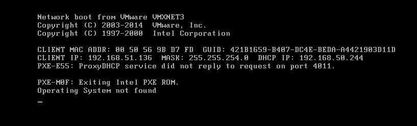

Rocknar 8 Geschrieben 30. März 2020 Melden Geschrieben 30. März 2020 Hallo zusammen, ich arbeite mich gerade in das Thema WDS ein. Wenn ich jetzt ein PXE boot von einem Client ausführen möchte, bekomme ich folgende Meldung: PXE-E55 ProxyDHCP did not reply to request on port 4011 Der DHCP und der WDS sind auf 2 unterschiedlichen Maschinen die aber im gleichen IP-Kreis sind. Auf dem DHCP ist die Option 60 Aktiviert. An welcher Stelle könnte es jetzt noch haken? Viele Dank für eure Tipps Gruß Rocknar

Rocknar 8 Geschrieben 31. März 2020 Autor Melden Geschrieben 31. März 2020 (bearbeitet) Hallo MurdocX, genau nach der Anleitung habe ich den Server konfiguriert. Eventuell liegt ein Netzwerk Problem vor? Das werde ich später mit einem Netzwerker checken. Anbei noch ein Screenshot. Der DHCP wird ja erreicht. Scheinbar geht es dann aber nicht weiter... Gerade noch festgestellt das wenn ich die PXE-Antwort Richtlinie auf genehmigen aktiviere, dann erscheint der Rechner im Genehmigungsprozess. Wenn ich den Rechner genehmigen möchte, dann kommt der Rechner ist schon genehmigt. Gruß Rocknar bearbeitet 31. März 2020 von Rocknar
MurdocX 1.011 Geschrieben 31. März 2020 Melden Geschrieben 31. März 2020 vor 1 Stunde schrieb Rocknar: Anbei noch ein Screenshot. Der DHCP wird ja erreicht. Scheinbar geht es dann aber nicht weiter... Du hast es schon richtig vermutet. Diese Meldung soll Dir sagen, dass der WDS nicht auf die Anfrage mit einer Antwort regiert, also kein Bootloader liefern kann. Jetzt liegt es daran dem nachzugehen und die Ursache zu finden. Das könnte nun an folgenden Konfigurationen liegen: WDS DHCP Firewall Also quasi an allem. In dieser Reihenfolge würde ich das auch abarbeiten. Folgende Fragen hab ich noch: Sind die OptionTags am DHCP konfiguriert? Poste deine Konfiguration. Befinden sie sich im gleichen Netzsegement? Befindet sich ein BootImage (x86/x64) im WDS? Wurde der Server schon neugestartet? Um welches Server Betriebssystem handelt es sich?
Nobbyaushb 1.618 Geschrieben 31. März 2020 Melden Geschrieben 31. März 2020 Mir ist die eher ungewöhnliche Netzmaske von 255.255.254.0 aufgefallen...
Beste Lösung MurdocX 1.011 Geschrieben 31. März 2020 Beste Lösung Melden Geschrieben 31. März 2020 vor 1 Minute schrieb Nobbyaushb: Mir ist die eher ungewöhnliche Netzmaske von 255.255.254.0 aufgefallen... Gut erkannt. Das ist mir gar nicht aufgefallen. vor 19 Stunden schrieb Rocknar: Der DHCP und der WDS sind auf 2 unterschiedlichen Maschinen die aber im gleichen IP-Kreis sind. Auf dem DHCP ist die Option 60 Aktiviert. OK, das ist soweit falsch. Die Option sollte nur aktiv sein, wenn DHCP und WDS auf dem selben Server sind. Beide lauschen auf DHCP-Requests, deshalb die Konfiguration. Die Option bitte entfernen.
