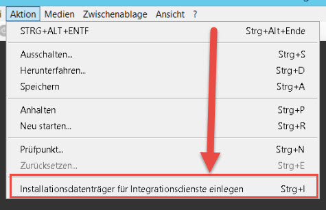

Nobbyaushb 1.657 Geschrieben 13. November 2017 Melden Geschrieben 13. November 2017 Kann man denn zur Not die Hyper-V Integrationsdienste in der VM unter dem Server 2016 neu installieren? Ja, man kann - Siehe Bild, zumindest bei einem Server in DE Wenn du dich schon an der VM angemeldet hast, sollte direkt das Setup starten, spätestens dann siehst du, ob die aktuell sind. ;)
NorbertFe 2.375 Geschrieben 13. November 2017 Melden Geschrieben 13. November 2017 Das hast du aber bei 2016 noch nicht gemacht, oder? ;)
Nobbyaushb 1.657 Geschrieben 13. November 2017 Melden Geschrieben 13. November 2017 Das hast du aber bei 2016 noch nicht gemacht, oder? ;) Ups - das war der falsche Host, der Screenshot ist von einem 2012R2 Und - nö. ;)
