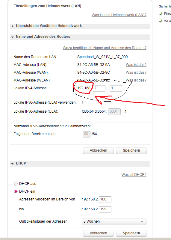

GTS 0 Geschrieben 28. März 2015 Melden Geschrieben 28. März 2015 Hallo, ich habe sicher eine Anfängerfrage, sorry aber ich bin nur Notfall-Admin. Wir haben ein kleines Firmennetzwerk mit dem IP Adressraum 172.17.17.xxxx - bis jetzt gingen wir ins Internet über eine Firewall mit einem Speedport (als Modem) der Telekom. Die Firewall hatte die IP 172.17.17.1 und alles hat brav funktioniert. Die Firewall habe ich aus entfernen müssen (defekt, muß an den Hersteller zurück). Ich habe den Speedport daher wieder in Betrieb genommen - er kommt ins Internet, und funktioniert. Jetzt wollte ich ihm die IP 172.17.17.1 wieder geben - aber das geht leider nicht, das Konfigurationsmenü lässt leider nur Adressen im Bereich 192.168.xxx.xxx zu. Wie kann ich unserem DC Server beibringen, jetzt über 192.168.2.1 ins Internet zu gelangen ? Ich habe diese IP schon als Router hinterlegt, das scheint aber nicht zu genügen. Bin für jeden Tip dankbar, Gerd

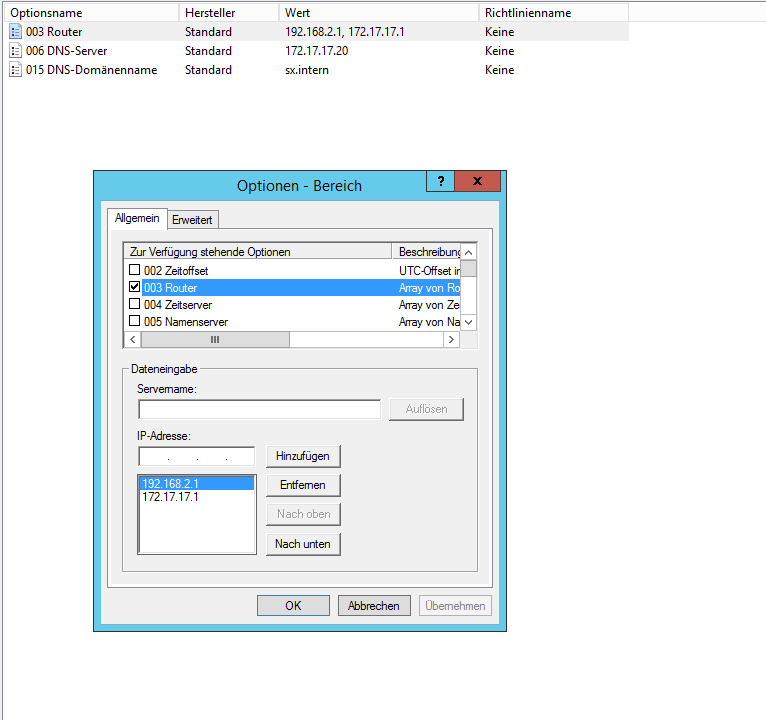

Doso 77 Geschrieben 28. März 2015 Melden Geschrieben 28. März 2015 Du konfigurierst auch an 2 Stellen einen DHCP Server, also auf dem Windows Server und an eurem Router-Dingens. Es darf nur einen DHCP Server im Netz geben. Weiterhin ist es mit den DHCP Einstellungen nicht getan, da der Server an sich vermutlich statisch konfiguriert ist. Weiterhin solltest du in den DHCP Einstellungen des Servers nur einen Router hinterlegen, nicht beide. Glaube es würde Sinn machen da mal jemand für ein paar Stunden zu bezahlen, der sich damit auskennt.

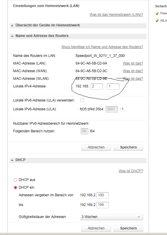

GTS 0 Geschrieben 28. März 2015 Autor Melden Geschrieben 28. März 2015 Ja, das DHCP vom Speedport ist abschaltbar, habe ich auch getan. Die Adresse vom Speedport kann ich auch ändern, aber leider nur auf 192.168.xxx.xxx - also in einem anderen Adressbereich (s.Screenshot). Es gibt also nur eine DHCP Server (172.17.17.20), aber der müsste irgendwie verstehen das er über 192.168.2.1 ins Internet muss. Ich würde auch jemanden bezahlen, das ist ist nicht das Thema, brauche aber eine Lösung bis Montag die dann ein paar Tage hält bis neuer Router etc. geliefert ist.
