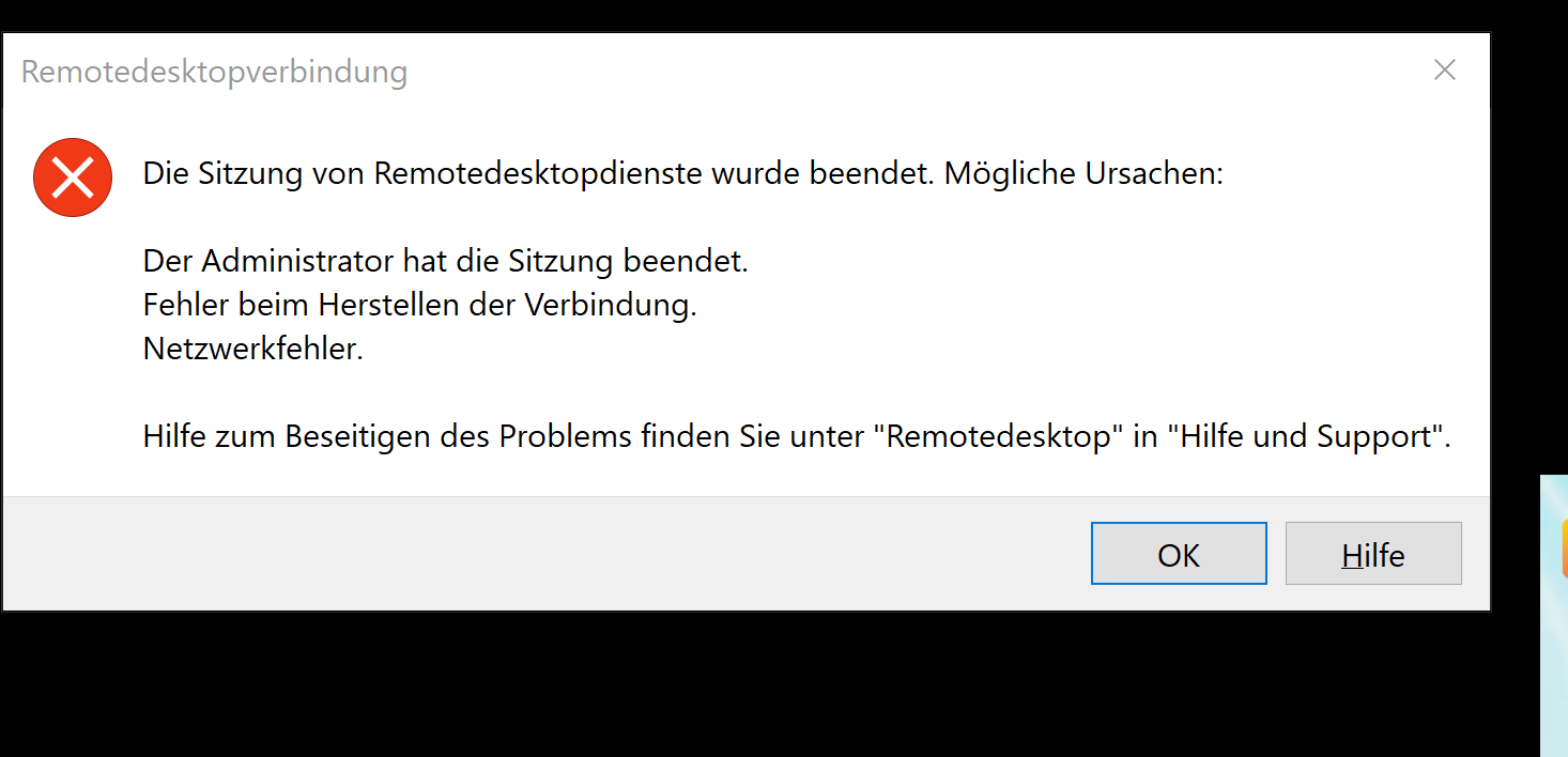

dan85 1 Geschrieben 8. Juli 2023 Melden Geschrieben 8. Juli 2023 Hi, ich weiß mittlerweile nicht mehr weiter und wende mich daher an das Forum in der Hoffnung, Hilfe zu bekommen. Ich habe das Problem, dass ich über meinen lokalen Rechner (Windows 10 Home) nicht mehr über Remotdesktopverbindung auf meinen vServer (Windows Server 2022) zugreifen kann. Es erscheint immer nur die beigefügte Meldung. Neustarts (sowohl beim Server als auch auf dem lokalen PC) bringen nichts. Bei der Ereignisanzeige stehen auf dem lokalen PC keine Fehler, nur normale Informationen. Ich weiß nicht mehr, was ich tun soll bzw. worin der Fehler bestehen könnte. Die Zugangsdaten stimmen alle. Bis vor ein paar Tagen ging noch alles problemlos. Der Server-Anbieter sagt, es gebe keine Netzwerkprobleme. Über die Konsole komme ich ja auch ganz normal rein. Auf meinem Zweitrechner konnte ich feststellen, dass auch darüber keine Remoteverbindung möglich ist. Über Hilfe bin ich dankbar.

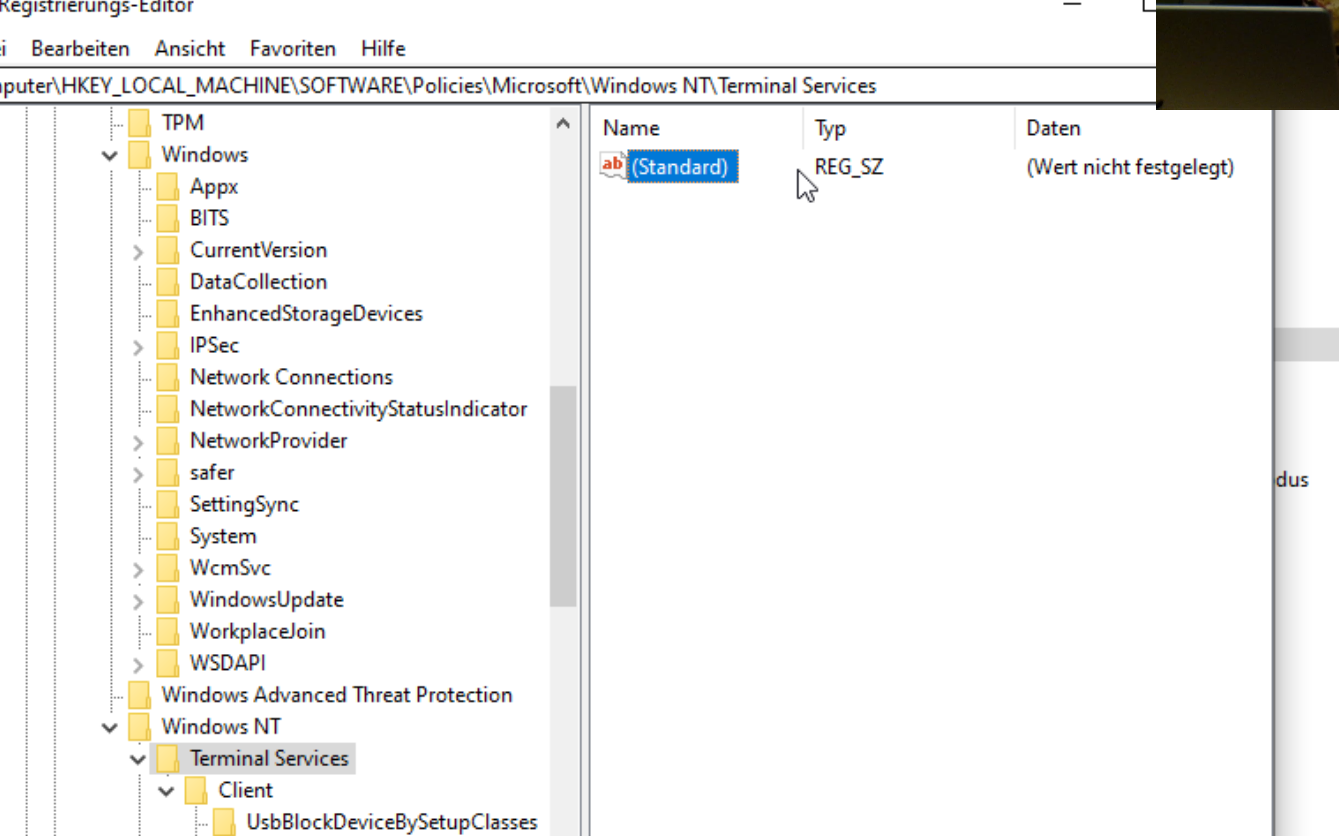

dan85 1 Geschrieben 8. Juli 2023 Autor Melden Geschrieben 8. Juli 2023 Danke, aber ich bin technisch nicht gerade versiert. Was genau muss ich da machen? Wie gelange ich zu den adminsitrativen Vorlagen? Bis hierhin komme ich Dann auf ändern und einfach eine 1 eintragen? Und da kann nix kaputt gehen? Was steht denn da normalerweise bzw. was muss ich eintragen, um es wieder auf die vorherigen Einstellungen zurückzusetzen?
testperson 1.962 Geschrieben 8. Juli 2023 Melden Geschrieben 8. Juli 2023 Start -> Ausführen -> gpedit.msc Sei mir nicht böse, allerdings steht dann meiner Meinung nach das vor 17 Minuten schrieb dan85: Danke, aber ich bin technisch nicht gerade versiert. im Gegensatz zum Betrieb von dem vor 39 Minuten schrieb dan85: Remotdesktopverbindung auf meinen vServer (Windows Server 2022)
dan85 1 Geschrieben 8. Juli 2023 Autor Melden Geschrieben 8. Juli 2023 Den Transporttyp zu ändern, hat nichts gebracht.

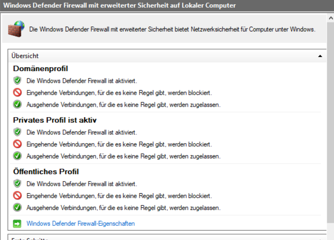

dan85 1 Geschrieben 9. Juli 2023 Autor Melden Geschrieben 9. Juli 2023 vor 9 Minuten schrieb cj_berlin: Du schreibst, Du kannst nicht mehr per RDP auf den vServer zugreifen, kannst dort aber offenbar Änderungen vornehmen - über welchen zugriffsweg machst Du das? Das passiert derzeit alles nur über die Konsole über Alfahosting. Der Support von Alfahosting meint, wenn ich in die Konsole reinkäme, müsste auch Remote gehen und sie könnten da nichts machen, weil ich ja Admin bin. So sehen die Firewall-Einstellungen aus
