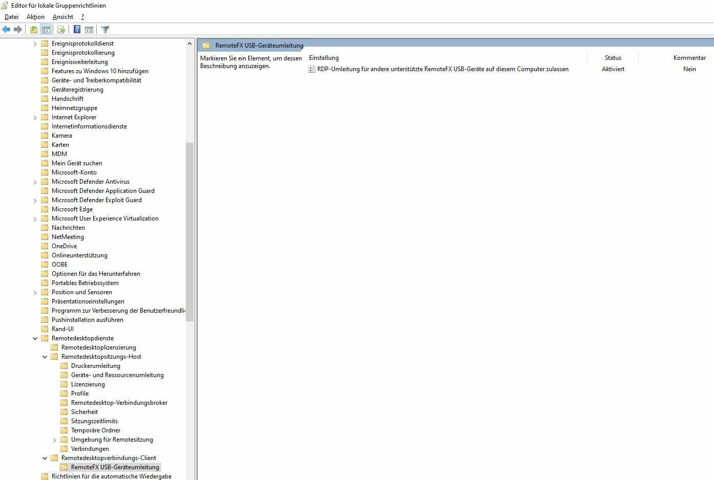

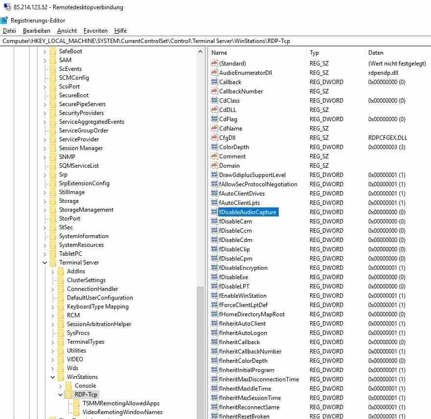

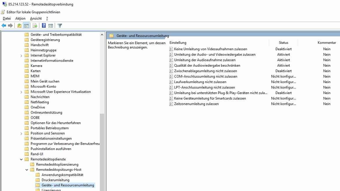

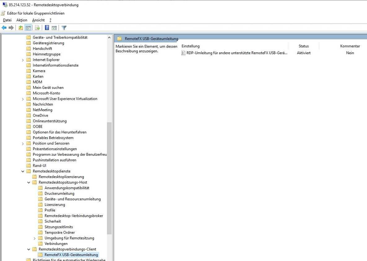

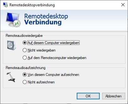

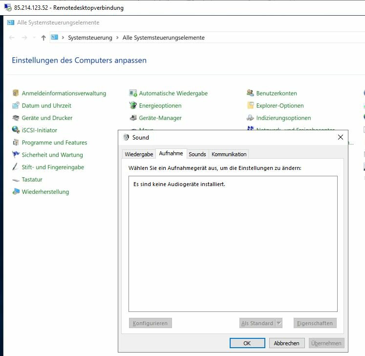

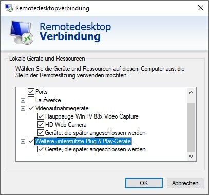

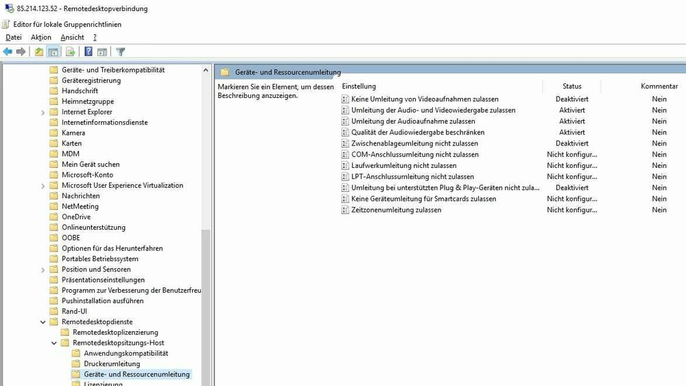

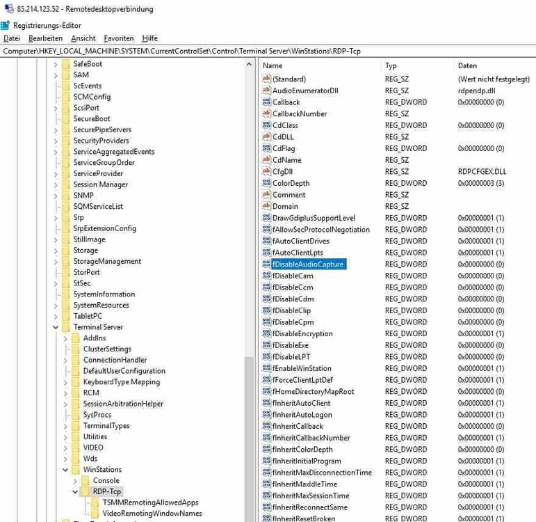

black_bottom 0 Geschrieben 21. März 2021 Melden Geschrieben 21. März 2021 Hallo zusammen, nachdem ich endlos gesucht und konfiguriert habe - ich kriege es nicht ans Laufen. Mein PC mit Win 10 pro (alles aktuell) und einer Cam+Mikro per USB am PC. Entfernt ein gemieteter Strato V-Server mit Windows Server 2019 Ziel: Ich möchte nun Cam+Mikro meines lokalen PS's auf dem entfernten Server nutzen. Ich verbinde meinen lokalen PC mittels RDP mit dem entfernten Server. Konfiguration entfernter Strato V-Server mit Windwos Server 2019: Auf dem Server habe ich die Gruppenrichtline editiert und rebooted (siehe vor allem Bild 1) und Bild 2 (wäre wahrscheinlich für mich gar nicht nötig gewesen In anderen Beiträgen im Netz wird darauf hingewiesen die Registry zu prüfen (Bild 3) - auch ok Lokaler PC mit Windows 10 Pro Die lokale Gruppenrichtlinie findet sich in Bild 4 Die Parameter beim Aufruf von RDP in Bild 5 und Bild 6 Problem: Auf dem entfernten PC ist weder Mikro noch Cam zu finden, zu nutzen. Man kann das ganz gut in Bild 7 sehen - kein Mikro zu finden. Die Umleitung von Sound vom entfernten Server zum mit RDP angebunden PC funktioniert. Vielleicht kann mir jemand einen Tip geben, wie ich Cam+Mikro auf dem entfernten Servier nutzen, ich bin mit meinem Latein am Ende :o( Danke + Gruss Rainer
Etheninex 10 Geschrieben 22. März 2021 Melden Geschrieben 22. März 2021 Wenn ich mich nicht Irre, musst Du bei den RDP Einstellungen unter "Remoteaudiowiedergabe" den Punkt mit "Auf dem Remotecomputer wiedergeben" auswählen, damit das Mikro dahin umgeleitet wird. Dies war zumindest bei mir mal der Fall. Dort wollte ein User vom Laptop im Home-Office über VPN eine Teamssitzung auf seinem Firmen-PC machen und das Mikro wollte nicht. Erst nachdem ich diesen Punkt ausgewählt hatte, ging das Mikro. Für die Cam habe ich allerdings keine Idee.
black_bottom 0 Geschrieben 23. März 2021 Autor Melden Geschrieben 23. März 2021 Vielen Dank, aber das führt leider nciht zum Ziel und ist auch nicht das was ich im Endeffekt haben möchte. Wenn ich mache was Du schreibst habe ich auf dem entfernten V-Server keinen Sound mehr (klar, die Audio-Wiedergabe-Umleitung vom entfernten V-Server zum lokalen PC funktioniert dann nicht mehr). Bei Deinem Vorschlag ist aber auch das am lokalen PC angeschlosene Micro auf dem entfernten V-Server nicht benutzbar. Der obige Screenshot zum Gerätemanager->Sound (Aufnahme) sieht genauso aus. Im Netz ist nicht nur einmal reportet dass man für meine Konstellation sein Mikro an den entfernten Server umleiten kann, Das muss doch irgendwie gehen .. hmm.
