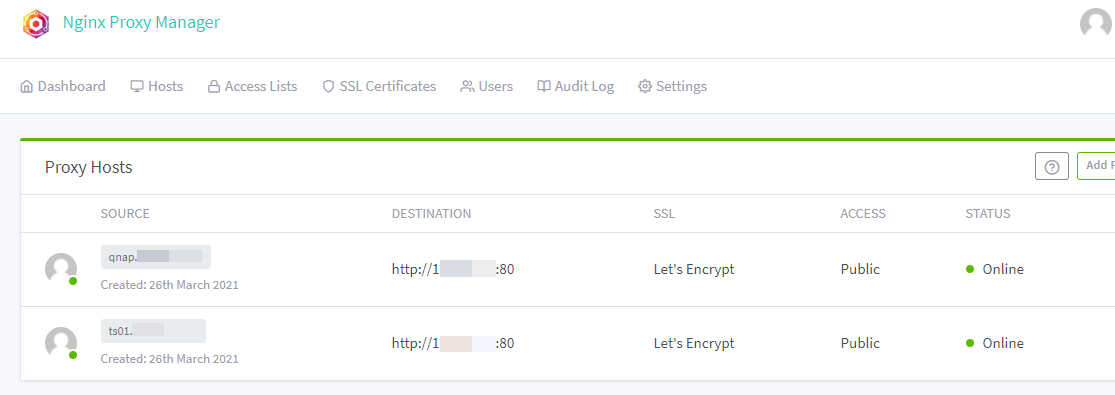

Alman2 0 Geschrieben 26. März 2021 Autor Melden Geschrieben 26. März 2021 (bearbeitet) Hallo nochmal, mit dem Kemp hatte ich bereits Probleme das ganze zum laufen zu bekommen. Nebenbei habe ich das Ganze noch über den NGINX Proxy Manager versucht. Ich habe am Ende drei Seiten die ich erreichen will: 1) Mein RDP-Gateway / bzw https://subdomain/rdweb 2) Meine QNAP 3) Meinen Exchange Ich habe also jetzt folgendes gemacht: Die Ports für HTTP & HTTPS für den NGINX Proxy Manager freigeben. Für das RDP-Gateway habe ich eine Subdomain erstellt "TS01.domäneXY.de Für meine QNAP habe ich eine Subdomain erstellt "QNAP.domäneXY.de Damit wollte ich jetzt erstmal testen. Allerdings bekomme ich die beiden Seiten von außen nicht aufgerufen... Habt ihr noch irgendeine Idee was ich vielleicht falsch mache ? Wenn ich die HTTPS Freigaben direkt auf das GW oder die QNAP lege, erreiche alles von außen... So sieht meine Konfig aus: bearbeitet 26. März 2021 von Alman2 Update
Dukel 468 Geschrieben 26. März 2021 Melden Geschrieben 26. März 2021 (bearbeitet) Man erkennt nicht viel an der Config. Entweder die externen Namen auf die jeweiligen Servern zeigen lassen oder die Url Teile (/rdweb zum RDS Host, /owa&/ecp&... zum Exchange, /qnap zur Storage) auf die jeweiligen Server. Für erstes muss DNS passen. EDIT: So in der Art: location /mapi { proxy_pass https://exchange01; } location /owa { proxy_pass https://exchange01; } location /rdweb { proxy_pass https://rds01; } bearbeitet 26. März 2021 von Dukel
Alman2 0 Geschrieben 26. März 2021 Autor Melden Geschrieben 26. März 2021 vor 9 Minuten schrieb Dukel: Man erkennt nicht viel an der Config. Naja, da gibt es auch nicht soviel zu sehen: Also bei Forward Hostname kann ich schon mal keine komplette URL angeben. Das sieht dann hinterher so aus: https://qnap.domäneXY.de:8081/cgi-bin/:80 Dass das nirgendwo hin führt ist ja klar. Ich kenne mich mit Linux auch nicht so gut aus, daher fand ich diesen Proxy-Manager mit GUI ganz cool, allerdings weiß ich nicht wie ich Deinen Vorschlag mit der config umsetzen kann. Mit den Custom Locations habe ich auch schon versucht zu spielen aber das klappt leider auch nicht. Wie müsste ich vorgehen um das im DNS zu erledigen ? Wobei ich hier das Problem habe, dass die QNAP nicht Mitglied der Domäne ist. Den Exchange habe ich noch gar nicht hinzugefügt, dass wollte ich erst machen wenn die anderen beiden klappen. Hab das Gefühl das ich knapp dran bin aber noch irgendeine Kleinigkeit fehlt...
Dukel 468 Geschrieben 26. März 2021 Melden Geschrieben 26. März 2021 Zeigen die Urls alle auf den R-Proxy? Gibt es Logs? Gehen die Adressen intern? http://1*****:80 ?
Alman2 0 Geschrieben 26. März 2021 Autor Melden Geschrieben 26. März 2021 (bearbeitet) Ja die URL's zeigen alle auf den R-Proxy. Wenn ich an der Destination URL rumspiele bekomme ich auch unterschiedliche Ergebnisse von außen. Und wenn ich einen Host auf Disable stelle, erreiche auch nichts mehr, also müsste die Kommunikation mit dem R-Proxy funktionieren. Und die Seiten lassen sich intern so öffnen [edit] wie gesagt, nehme ich dem R-Proxy die Freigaben für HTTP & HTTPS weg und gebe sie zb direkt der QNAP oder dem RDG, komme ich von außen auch genau mit den URL's drauf die ich hier auch benutze. Irgendwas stimmt nicht mit der Weiterleitung vom R-Proxy zu den Websites... [edit2] sry ist schon spät... Logs gibt es in dem GUI auf jeden Fall nicht bearbeitet 27. März 2021 von Alman2
