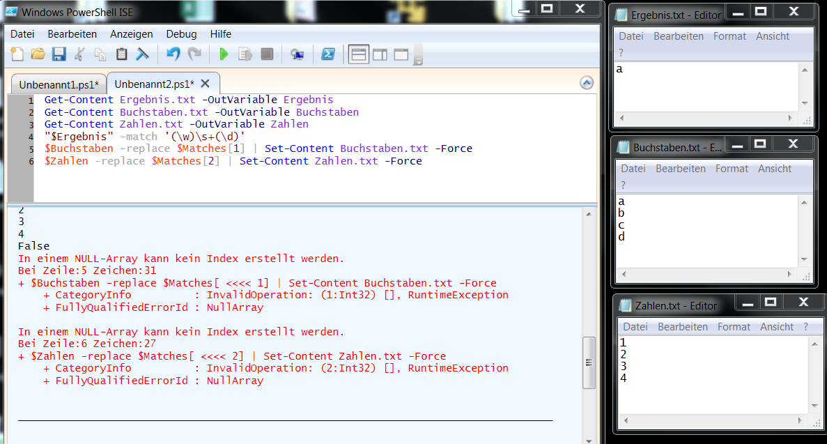

okniloso 0 Geschrieben 17. Januar 2019 Autor Melden Geschrieben 17. Januar 2019 vor 1 Stunde schrieb BOfH_666: Brav! Definitiv. Hier ... nur zum Angeben .... Get-Content -Path .\Ergebnis.txt -OutVariable Ergebnis Get-Content -Path .\Buchstaben.txt -OutVariable Buchstaben Get-Content -Path .\Zahlen.txt -OutVariable Zahlen "$Ergebnis" -match '(\w)\s+(\d)' $Buchstaben -replace $Matches[1] | Set-Content -Path .\Buchstaben.txt -Force $Zahlen -replace $Matches[2] | Set-Content -Path .\Zahlen.txt -Force ... mehr ist für den Anfang nicht nötig ... Vielen Dank. Ich habe mal ein Screen angehängt. Leider bekomme ich einen Fehler (siehe Screen). Der Wert a aus der Ergebnis.txt steht immer noch in der Buchstaben.txt vor 3 Minuten schrieb okniloso: Vielen Dank. Ich habe mal ein Screen angehängt. Leider bekomme ich einen Fehler (siehe Screen). Der Wert a aus der Ergebnis.txt steht immer noch in der Buchstaben.txt Mein FEHLER sorry. Hat alles geklappt. 1000 Dank.
BOfH_666 591 Geschrieben 17. Januar 2019 Melden Geschrieben 17. Januar 2019 vor 36 Minuten schrieb okniloso: Mein FEHLER sorry. Hat alles geklappt. 1000 Dank. Dann lösch doch einfach die Screenshots - die helfen dann im Zweifel auch jemand anderem nicht weiter, wenn mal jemand das Gleiche oder was Ähnliches sucht. An diesem kleinen Fehler ist aber schon zu sehen, dass diese Lösung alles andere als robust und fehlertolerant ist. Du solltest also peinlich genau darauf achten, dass alle nötigen Voraussetzungen erfüllt sind oder entsprechend eine gute Fehlerbehandlung einbauen - ganz besonders, wenn Du nicht der Einzige bist, der mit diesem Code arbeiten soll.

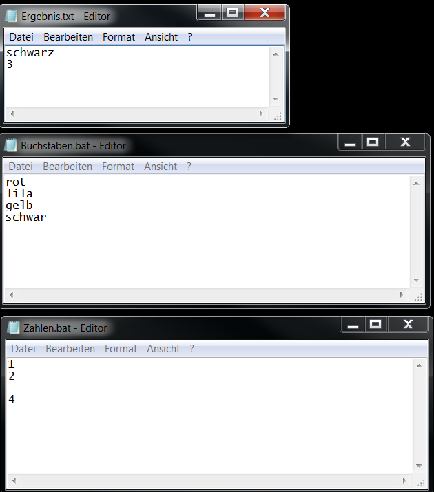

okniloso 0 Geschrieben 17. Januar 2019 Autor Melden Geschrieben 17. Januar 2019 vor 15 Minuten schrieb BOfH_666: Dann lösch doch einfach die Screenshots - die helfen dann im Zweifel auch jemand anderem nicht weiter, wenn mal jemand das Gleiche oder was Ähnliches sucht. An diesem kleinen Fehler ist aber schon zu sehen, dass diese Lösung alles andere als robust und fehlertolerant ist. Du solltest also peinlich genau darauf achten, dass alle nötigen Voraussetzungen erfüllt sind oder entsprechend eine gute Fehlerbehandlung einbauen - ganz besonders, wenn Du nicht der Einzige bist, der mit diesem Code arbeiten soll. Alles klar danke. Sag mal, geht das auch mit Worten? WEIL: Wenn ich z.B. rot, gruen, lila, schwarz in der buchstaben.txt und im Ergebnis.txt wird zwar in der zahlen bat der wert 3 rausgenommen in der Buchstaben.bat aber vom schwarz nur das T. Gibt es die Möglichkeit egal wie lang die Zeile ist, den gesamten Wert der Zeile zu löschen?
NilsK 3.105 Geschrieben 17. Januar 2019 Melden Geschrieben 17. Januar 2019 Moin, Vorschlag: Entweder du definierst mal, was du eigentlich vorhast. Dann kann man dir passende Vorschläge machen. Oder (vermutlich viel besser): Du nimmst dir Zeit, dich mit Grundlagen zu befassen und in Ruhe Dinge zu probieren. Dann meldest du dich, wenn du konkrete, beschreibbare Probleme hast. Ein Board wie dieses eignet sich nicht als Lern-Chat. Gruß. Nils 1
BOfH_666 591 Geschrieben 17. Januar 2019 Melden Geschrieben 17. Januar 2019 vor 9 Minuten schrieb okniloso: ... Sag mal, geht das auch mit Worten? .... Das hängt von Deinen Fähigkeiten ab ... aber prinzipiell ja - klar!!!! ... Ich kann also Nils nur zustimmen. Nimm Dir ein bissl Zeit und schaff Dir die Grundlagen von Powershell drauf. Ein guter Startpunkt könnte die Microsoft Virtual Academy sein. Dort der kostenlose Kurs Getting Started with Microsoft Powershell. Keine Angst, dort geht es zwar um Powershell 3.0 aber die Grundlagen passen auch sehr gut für die aktuelle Windows Version 5.1. Viel Spaß
