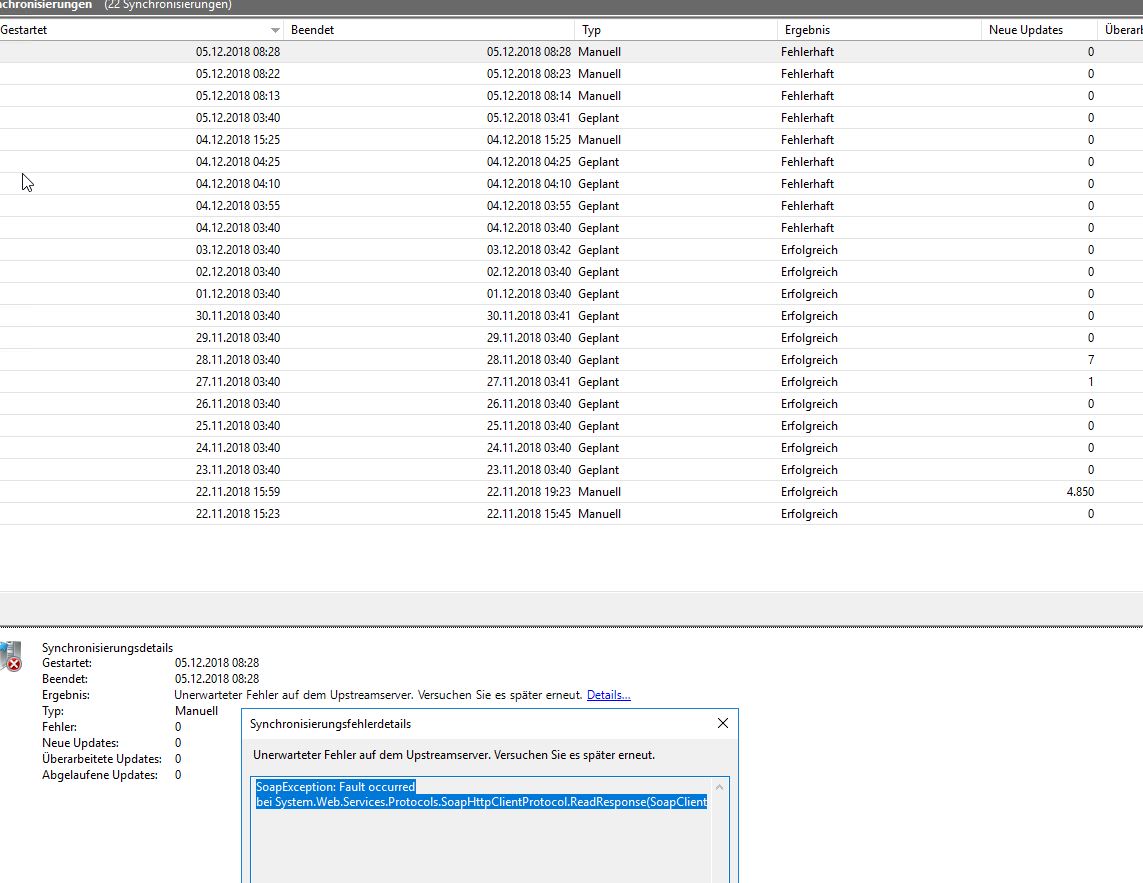

goat82 2 Geschrieben 5. Dezember 2018 Melden Geschrieben 5. Dezember 2018 (bearbeitet) Hallo Zusammen, ich habe Windows 2016 1607 (14393.2639) auf dem Wsus 10.0.14393.2007 läuft. Seit dem 4.12 syncronisiert Wsus nicht mehr, siehe Fehlermeldung. Fehler beim letzten Versuch zur Synchronisierung des Katalogs. wsusservice und iis habe ich bereits neu gestartet, Speicherplatz ist auch ausreichend und es wurde auch kein Update oder so eingespielt. Hat jemand eine Idee? SoapException: Fault occurred bei System.Web.Services.Protocols.SoapHttpClientProtocol.ReadResponse(SoapClientMessage message, WebResponse response, Stream responseStream, Boolean asyncCall) bei System.Web.Services.Protocols.SoapHttpClientProtocol.Invoke(String methodName, Object[] parameters) bei Microsoft.UpdateServices.ServerSyncWebServices.ServerSync.ServerSyncProxy.GetUpdateData(Cookie cookie, UpdateIdentity[] updateIds) bei Microsoft.UpdateServices.ServerSync.CatalogSyncAgentCore.WebserviceGetUpdateData(UpdateIdentity[] updateIds, List`1 allMetadata, List`1 allFileUrls, List`1& updatesWithSecureFileData, Boolean isForConfig) bei Microsoft.UpdateServices.ServerSync.CatalogSyncAgentCore.GetUpdateDataInChunksAndImport(List`1 neededUpdates, List`1 allMetadata, List`1 allFileUrls, Boolean isConfigData) bei Microsoft.UpdateServices.ServerSync.CatalogSyncAgentCore.GetAndSaveUpdateMetadata(List`1 updates) bei Microsoft.UpdateServices.ServerSync.CatalogSyncAgentCore.ExecuteSyncProtocol(Boolean wsusutil checkhealth: Protokollname: Application Quelle: Windows Server Update Services Datum: 05.12.2018 09:45:24 Ereignis-ID: 10022 Aufgabenkategorie:7 Ebene: Fehler Schlüsselwörter:Klassisch Benutzer: Nicht zutreffend Computer: XXXXX Beschreibung: Fehler beim letzten Versuch zur Synchronisierung des Katalogs. Ereignis-XML: <Event xmlns="http://schemas.microsoft.com/win/2004/08/events/event"> <System> <Provider Name="Windows Server Update Services" /> <EventID Qualifiers="0">10022</EventID> <Level>2</Level> <Task>7</Task> <Keywords>0x80000000000000</Keywords> <TimeCreated SystemTime="2018-12-05T08:45:24.300347700Z" /> <EventRecordID>7875</EventRecordID> <Channel>Application</Channel> <Computer>XXXXXXX</Computer> <Security /> </System> <EventData> <Data>Fehler beim letzten Versuch zur Synchronisierung des Katalogs.</Data> </EventData> </Event> Liebe Grüße Goat bearbeitet 5. Dezember 2018 von goat82 Fehlende Information

goat82 2 Geschrieben 5. Dezember 2018 Autor Melden Geschrieben 5. Dezember 2018 (bearbeitet) Anscheinend kennt niemand das Problem?! Ich bin nun einen Schritt weiter und hab das Problem seitens Microsoft gefunden . Folgende Produkte habe ich angewählt: Windows 7,10, Office 2010-2013. Folgende Klassifizierungen, siehe Bild. Wähle ich alle Produkte außer Windows 7 ab, funktioniert es bestens. Lasse ich alle 5 ursprünglichen Produkte aktiviert und wähle die 2 markierten Klassifizierungen ab, dann funktioniert es auch! Alles andere endet im Fehler 10022. Naja was nun? Ich habe nichts gemacht, und Wsus ohne die fehlenden 2 Klassifizierungen bringt ja auch nicht wirklich viel. Immerhin weiß man nun woran es liegt, an Microdoof Hat jemand eine Idee, Biteeeeeee bearbeitet 5. Dezember 2018 von goat82
