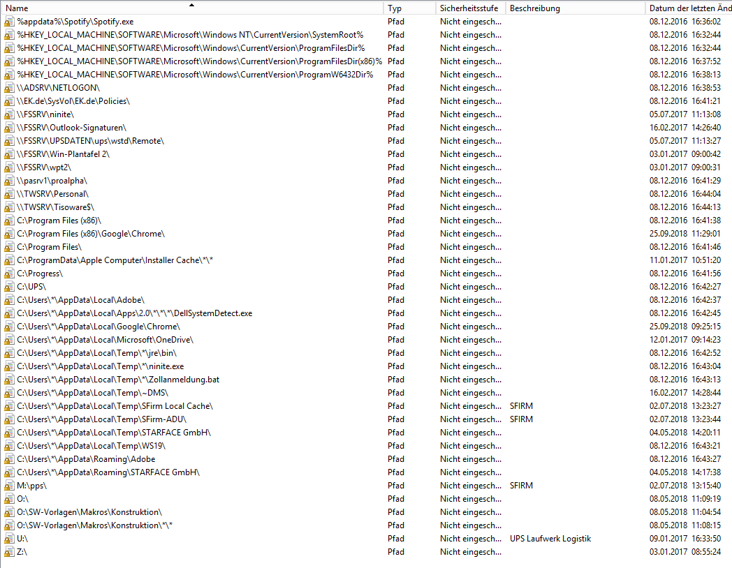

Gu4rdi4n 80 Geschrieben 25. September 2018 Autor Melden Geschrieben 25. September 2018 Ah sorry, wollte noch einen Screen posten, Hier ist die Config Es ist egal was heruntergeladen wird. Ob es files aus dem Sharepoint (ist in vertrauenswürdiger Zone eingetragen) oder Testfiles von http://www.speedtestx.de/ sind Alles wird als virus getaggt solange der Browser nicht als admin gestartet wurde oder die SRP aus ist
Sunny61 846 Geschrieben 25. September 2018 Melden Geschrieben 25. September 2018 (bearbeitet) Die GPO für SRP kopieren in eine OU und die Vererbung von oben deaktivieren. Jetzt einzelne Einträge aus der Test GPO deaktivieren und probieren. Außer Du findest im Ereignisprotokoll noch Details. Die TEMP-Einstellungen würde ich vermutlich als erstes deaktivieren. BTW: Bei der Masse an Ausnahmen kann man SRP ja fast weglassen. Weshalb braucht man im NETLOGON so eine Ausnahme? bearbeitet 25. September 2018 von Sunny61
Gu4rdi4n 80 Geschrieben 26. September 2018 Autor Melden Geschrieben 26. September 2018 Naja, bis auf netlogon, wo du übrigens recht hast - das hab ich vergessen nach einem Test wieder raus zu nehmen - sind das alles Programme, die ohne die Ausnahme nicht lauffähig sind. Viele Programme brauchen leider unter AppData ausnahmen, da sie sonst nicht lauffähig sind. Beispiel Ninite oder SFirm. Da geht ohne AppData garnichts - was ich auch nicht sonderlich toll finde Allerdings kann der Normalo User dort auch nichts reinspeichern, wo SRP Ausnahmen sind. Also weitestgehend gesichert. Wenn ich die Einträge aus der Test GPO deaktiviere, dann schränke ich doch alles noch weiter ein? Es ist ja eine Whitelist und keine Blacklist. Also müsste ich doch eigentlich immer mehr whitelisten bis ich es gefunden habe?
