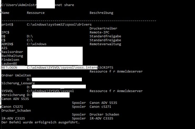

pischel 13 Geschrieben 18. Juni 2024 Autor Melden Geschrieben 18. Juni 2024 Wenn ich bei anderen Servern die aber wenigsten 2019 sind und net share aufrufe kommt immer die gleiche Ansicht und die Server wurden vorher nicht migriert sondern sind reine Neuinstallationen. (sieh Beispiel Anlage)
Nobbyaushb 1.598 Geschrieben 18. Juni 2024 Melden Geschrieben 18. Juni 2024 Was willst du denn mit net share? Jan hatte es eine Seite vorher schon gepostet dfsrmig /getglobalstate Und diese Anleitung ist von 2015... https://www.rebeladmin.com/2015/04/step-by-step-guide-for-upgrading-sysvol-replication-to-dfsr-distributed-file-system-replication/

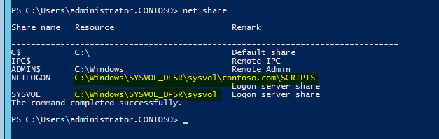

pischel 13 Geschrieben 18. Juni 2024 Autor Melden Geschrieben 18. Juni 2024 Noch mal zum Abschluss ich sollte das an dem 2008er machen bevor ich den neuen DC überhaupt integriere? vor 47 Minuten schrieb testperson: Dann ist kein FSR (mehr) im Einsatz. Korrekt. und ich habe gedacht das entscheidend ist das bei sysvol immer im Pfad SYSVOL_DFSR stehen muss wie in der einen Anlage aus dem Artikel
NorbertFe 2.296 Geschrieben 18. Juni 2024 Melden Geschrieben 18. Juni 2024 Nein, der steht da nur, wenn das System ursprünglich mal FRS lief. Bei neu installierten Systemen die nie FRS haben, ist es immer direkt sysvol (ohne _dfrs).
