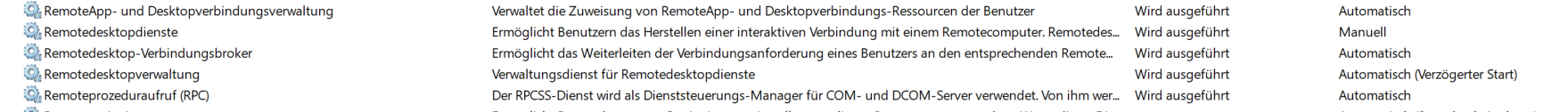

WilhelmR 0 Geschrieben 27. Februar 2024 Autor Melden Geschrieben 27. Februar 2024 vor 15 Minuten schrieb testperson: Ich hätte _vor_ deinem Einwand hoch und heilig geschworen, dass es schon immer so war, dass der RDLic >= neuestem RDSH OS sein muss. Das hatte ich auch, aber Microsoft hat es anders gesagt. Was davon ist denn tatsächlich "Terminalserver-relevant"? Ist auf dem Terminalserver nur die Remote Desktop Session Host Rolle installiert und es gibt weitere Server mit den Rollen Remote Desktop Web Access, Remote Desktop Gateway und/oder Remote Desktop Session Broker? Auf dem DC ist die Lizenzierungs-Rolle installiert und wird auch ausgeführt. Auf dem Terminalserver habe ich die Schnellinstallation gemacht. Aktuell laufen diese Dienste: Weitere Server gibt es nicht. Nur den DC und den Terminalserver.

WilhelmR 0 Geschrieben 27. Februar 2024 Autor Melden Geschrieben 27. Februar 2024 vor 9 Minuten schrieb Nobbyaushb: Ja, auf einem extra Server - z.B. einem Dienste-Server (der auch DHCP, Druckeserver usw. "macht") - aber manchmal ist weniger mehr Auf einen DC kommt nix - ein DC ist ein DC ist ein DC Und ich hoffe, ihr habt einen weiteren... Es ist noch ein zweiter da. Der DC ist aber auch DNS, DHCP, Druckserver. Es ist nur ein relativ kleiner Kunde mit 30 Usern. Die Lizenz-Rolle könnte ich auch noch auf den Terminalserver installieren. Das ist vielleicht die bessere Lösung. Ich habe nochmals nachgesehen. Auf dem Terminalserver sind die folgenden Rollen/Features installiert (die Installation war ja nicht durchgelaufen): Das kann eigentlich nicht stimmen. Welche Dienste müßten den bei einer Installation alle vorhanden sein. Ist es evtl. sinnvoll die Rollen auf dem Terminalserver nochmals zu deinstallieren und dann neu aufsetzen?
NorbertFe 2.375 Geschrieben 27. Februar 2024 Melden Geschrieben 27. Februar 2024 Naja ein Sessionhost wär schon notwendig, oder? ;)
WilhelmR 0 Geschrieben 27. Februar 2024 Autor Melden Geschrieben 27. Februar 2024 vor 52 Minuten schrieb NorbertFe: Naja ein Sessionhost wär schon notwendig, oder? ;) Ich habe versucht die Rollen zu installieren. Ist aber wieder abgebrochen . Ich weiss nun auch nicht mehr , was sinnvoll ist.
