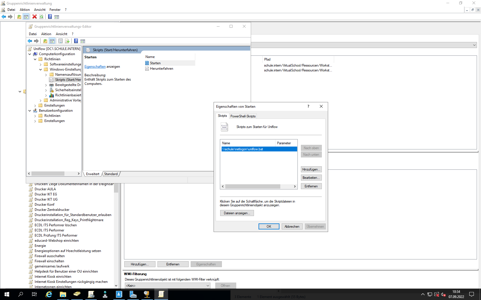

haiflosse 10 Geschrieben 7. September 2022 Autor Melden Geschrieben 7. September 2022 Hallo! Ich habe nun bei starten eine bat Datei angefügt. Die Bat Datei sieht wie folgt aus: msiexec /i \\schule\netlogon\MomSmartClient_x64.msi /qn Ich habe den Befehl auch direkt am Client versucht. Da passiert leider nichts, obwohl der Pfad passt. Hoffe es kann mir noch jemand einen Tipp geben. Danke
NorbertFe 2.374 Geschrieben 7. September 2022 Melden Geschrieben 7. September 2022 (bearbeitet) vor 3 Minuten schrieb haiflosse: Ich habe den Befehl auch direkt am Client versucht. Da passiert leider nichts, obwohl der Pfad passt. Steht was im Log? Hat der PC zugriff auf den Pfad? Im Zweifel kann man immer bei msi Dateien ein verbose logging aktivieren, in dem man ggf. mehr sieht. msiexec /i "\\deinUNCPfad\Example.msi" /L*V "C:\log\example.log" bearbeitet 7. September 2022 von NorbertFe
haiflosse 10 Geschrieben 7. September 2022 Autor Melden Geschrieben 7. September 2022 (bearbeitet) Danke für die Antwort. Ich kann die msi Datei ohne den Paramter /pn jetzt die Installation starten. Die silent Installation mit dem Paramter /qn funktioniert leider nicht bzw. startet nicht. Ich erhalte folgendes Logfile (siehe Anhang) log .txt bearbeitet 8. September 2022 von haiflosse
testperson 1.956 Geschrieben 7. September 2022 Melden Geschrieben 7. September 2022 Hi, Zitat MSI (s) (A0:B4) [20:46:50:830]: Product: uniFLOW SmartClient -- Error 1925. You do not have sufficient privileges to complete this installation for all users of the machine. Log on as administrator and then retry this installation. Error 1925. You do not have sufficient privileges to complete this installation for all users of the machine. Log on as administrator and then retry this installation. MSI (s) (A0:B4) [20:46:50:859]: Das Produkt wurde durch Windows Installer installiert. Produktname: uniFLOW SmartClient. Produktversion: 22.2.1. Produktsprache: 1033. Hersteller: NT-ware Systemprogrammierung GmbH. Erfolg- bzw. Fehlerstatus der Installation: 1603. beim händischen Start sieht es nach Berechtigungsproblem aus. Gruß Jan

haiflosse 10 Geschrieben 7. September 2022 Autor Melden Geschrieben 7. September 2022 Danke für die Antwort. Habe jetzt eine Eingabeaufforderung als Admin gestartet und dann funktioniert auch die Silent Installation. Werde das ganze nochmals dann über die gpo mit einem Client testen. Wird die Installation jedesmal neu durchgeführt wenn einmal die Installation bereits funktioniert hat, oder wird dies dann automatisch erkannt, dass die Installation nicht nochmals durchgeführt wird. Danke
NorbertFe 2.374 Geschrieben 8. September 2022 Melden Geschrieben 8. September 2022 vor 9 Stunden schrieb haiflosse: Wird die Installation jedesmal neu durchgeführt wenn einmal die Installation bereits funktioniert hat, oder wird dies dann automatisch erkannt, dass die Installation nicht nochmals durchgeführt wird. Führs doch mal zweimal manuell aus. Was passiert? Alternativ, Bau dir eine Prüfung in deine batch ein.
testperson 1.956 Geschrieben 8. September 2022 Melden Geschrieben 8. September 2022 Wenn du das im Script nicht entsprechend prüfst, wird die Installationsroutine zumindest jedes Mal ausgeführt. Hier brauchst du eine Prüfung: Einfachste Option: Prüfe, ob im Programmverzeichnis die EXE Datei oder eine Konfig Datei o.ä. vorhanden ist Sinnvollere Option: Prüfe irgendwo / irgendwie (Registry?), welche Version installiert ist. Dann kannst du das Script später auch für Updates nutzen.
