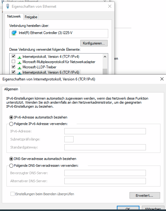

chrismue 110 Geschrieben 11. Februar 2022 Melden Geschrieben 11. Februar 2022 Hallo, ich meinte diese EInstellung Dann brauchst du auch nicht am IPv6 rumschrauben. Gruß chrismue
NorbertFe 2.375 Geschrieben 11. Februar 2022 Melden Geschrieben 11. Februar 2022 vor 6 Minuten schrieb fmeyer84: ich probiere das jetzt erstmal so und schaue, ob weiterhin alles funktioniert. Vielen Dank nochmal! Quasi: Mir doch egal, wenn alle sagen mach es nicht so. ;)
fmeyer84 3 Geschrieben 11. Februar 2022 Autor Melden Geschrieben 11. Februar 2022 vor 11 Minuten schrieb NorbertFe: Quasi: Mir doch egal, wenn alle sagen mach es nicht so. ;) Nee, so war das nicht gemeint. Vermutlich wird irgendwann ein Dienst nicht gehen, dann werde ich ja sehen. Will daraus ja auch lernen ;)

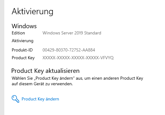

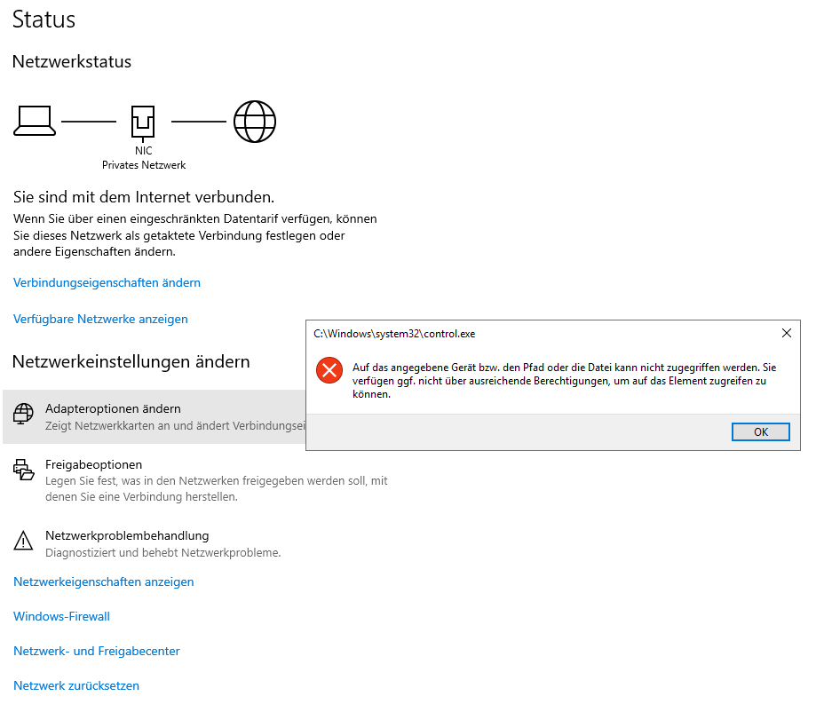

fmeyer84 3 Geschrieben 12. Februar 2022 Autor Melden Geschrieben 12. Februar 2022 vor 22 Stunden schrieb chrismue: Hallo, ich meinte diese EInstellung Dann brauchst du auch nicht am IPv6 rumschrauben. Gruß chrismue Guten Morgen, nachdem gestern dann auf einmal nichts mehr funktionierte, habe ich nochmal komplett neu angefangen. Gleiche Konfiguration, IPv6 überall aktiviert (auch in der FB7590). DNS konfiguriert, Domäne erstellt. Client verbunden, läuft soweit. NSLOOKUP auf Client und Server bringt dann allerdings das: C:\Users\fabianm.HOME>nslookup Standardserver: fritz.box Address: fd00::2e3a:fdff:febe:3471 Des Weiteren habe ich noch ne Verständnisfrage: Ich habe vor dem Erstellen der Domäne Windows Server aktiviert. Nachdem Neustart der Domänenerstellung allerdings, kann ich die Schaltfläche "Produktkey ändern" nicht mehr anklicken, bzw da passiert nichts. Ein Aktivierungsstatus steht da auch nicht mehr. Ebenso kann ich die Adaptereinstellung von der NIC nicht mehr ändern über die Windowseinstellungen (siehe Screenshot). Was mache ich falsch? Grüße Fabian
NorbertFe 2.375 Geschrieben 12. Februar 2022 Melden Geschrieben 12. Februar 2022 vor 14 Minuten schrieb fmeyer84: IPv6 überall aktiviert (auch in der FB7590). Alle sagten, Stells auf der fritzbox ab und lass es überall sonst an. ;) so schwer ist das doch nicht. war das die trial Version die du zur Installation genutzt hast? Die kann nach der dc promotion nicht aktiviert werden. Alternativ Versuch die Aktivierung mal per slmgr -ipk deinschlüssel und slmgr -ato
fmeyer84 3 Geschrieben 12. Februar 2022 Autor Melden Geschrieben 12. Februar 2022 vor 5 Minuten schrieb NorbertFe: Alle sagten, Stells auf der fritzbox ab und lass es überall sonst an. ;) so schwer ist das doch nicht. war das die trial Version die du zur Installation genutzt hast? Die kann nach der dc promotion nicht aktiviert werden. Alternativ Versuch die Aktivierung mal per slmgr -ipk deinschlüssel und slmgr -ato Ja das war die Evaluation Version. slmgr -ipk und slmgr -ato in der Powershell werfen positive Meldungen aus, dass der Key erfolgreich aktiviert wurde. In den Einstellungen kommt trotzdem kein andere Information. Mit der IPv6 verstehe ich nicht, gestern sagten auch welche, IPv6 sollte an der FB nicht deaktiviert werden... ;)
NorbertFe 2.375 Geschrieben 12. Februar 2022 Melden Geschrieben 12. Februar 2022 vor 17 Minuten schrieb fmeyer84: Ja das war die Evaluation Version. Die kann nicht aktiviert werden nachdem sie zum dc hochgestuft wurde. Hab ich doch geschrieben.

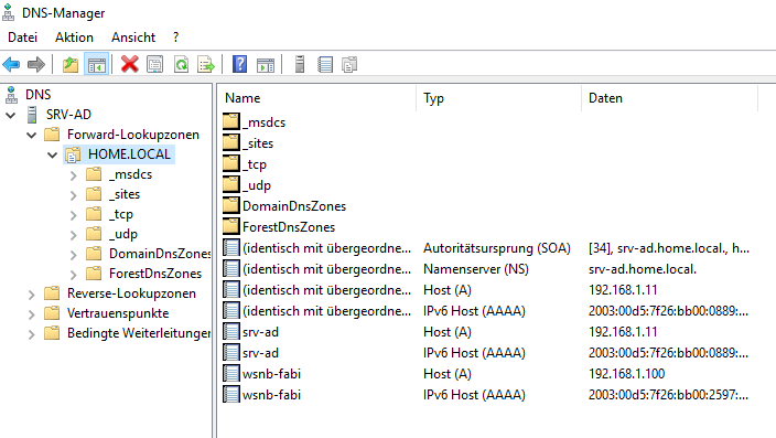

NilsK 3.106 Geschrieben 12. Februar 2022 Melden Geschrieben 12. Februar 2022 Moin, okay, das lässt immer noch mehrere Schlüsse zu. Versuch es bitte noch mal mit "ping -4 ...". Und öffne bitte dnsmgmt.msc und schau nach, ob der Domänenname dort als DNS-Eintrag hinterlegt ist. Was steht dort dabei? Da du sagst, dass deine Domäne anstandslos funktioniert (so habe ich die Aussagen oben verstanden), kannst du auch erst mal so arbeiten, wahrscheinlich wird auch weiter alles gehen. Windows sucht sich seinen Weg, das ist in einer so kleinen Umgebung oft völlig ausreichend. Gruß, Nils
fmeyer84 3 Geschrieben 12. Februar 2022 Autor Melden Geschrieben 12. Februar 2022 vor 6 Minuten schrieb NilsK: Moin, okay, das lässt immer noch mehrere Schlüsse zu. Versuch es bitte noch mal mit "ping -4 ...". Und öffne bitte dnsmgmt.msc und schau nach, ob der Domänenname dort als DNS-Eintrag hinterlegt ist. Was steht dort dabei? Da du sagst, dass deine Domäne anstandslos funktioniert (so habe ich die Aussagen oben verstanden), kannst du auch erst mal so arbeiten, wahrscheinlich wird auch weiter alles gehen. Windows sucht sich seinen Weg, das ist in einer so kleinen Umgebung oft völlig ausreichend. Gruß, Nils ping -4 srv-ad Ping wird ausgeführt für srv-ad.fritz.box [192.168.1.11] mit 32 Bytes Daten: Antwort von 192.168.1.11: Bytes=32 Zeit<1ms TTL=128 Antwort von 192.168.1.11: Bytes=32 Zeit<1ms TTL=128 Antwort von 192.168.1.11: Bytes=32 Zeit<1ms TTL=128 Antwort von 192.168.1.11: Bytes=32 Zeit<1ms TTL=128
