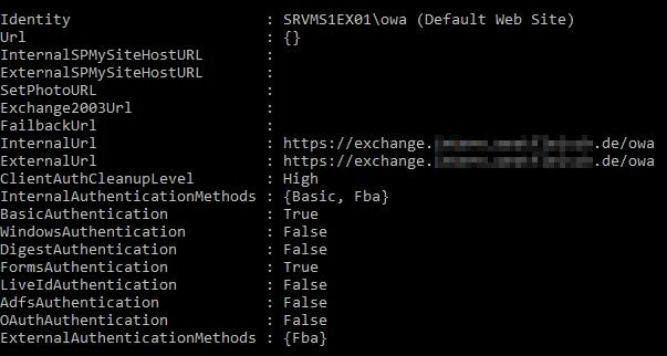

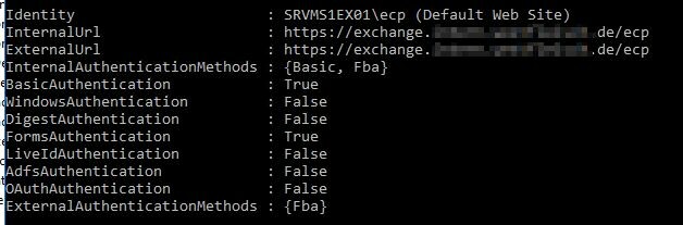

eXitus01 10 Geschrieben 16. November 2020 Melden Geschrieben 16. November 2020 (bearbeitet) Hi zusammen, ich habe einen lokalen Exchange 2016 den ich lediglich für administration nutze. Sämtliche Postfächer habe ich bereits nach Exchange Online migriert. Der Server existiert schon seit 6 Monaten und es wurden zuletzt keine Änderungen durchgeführt. Seit heute habe ich das Problem, dass ich micht nicht mehr im ecp anmelden kann bzw. nach dem Loginbildschirm ich Fehler 500 erhalte. Wenn ich die Authentifizierung von FormsAuthentication auf WindowsAuthentication umstelle, ist eine Anmeldung möglich. Ich würde aber gerne weiter auf FormsAuthentication bleiben wollen. Ich habe bereits die virtuellen Verzeichnisse neu erstellt (https://theitbros.com/recreate-owa-ecp-virtual-directories-exchange-server-2016/) aber das hat leider auch nichts gebracht. Hat jemand von euch eine Idee was ich noch probieren kann? Gruß Max bearbeitet 16. November 2020 von eXitus01

eXitus01 10 Geschrieben 17. November 2020 Autor Melden Geschrieben 17. November 2020 Ich habe hier mal die Configs angefügt.
NorbertFe 2.360 Geschrieben 17. November 2020 Melden Geschrieben 17. November 2020 (bearbeitet) Danke. Kann man sowas nicht einfach als Text Code einfügen? Klingt bei 6 Jahren irgendwie nach Ablauf eines Zertifikats. Kannst du mal prüfen? bearbeitet 17. November 2020 von NorbertFe
eXitus01 10 Geschrieben 17. November 2020 Autor Melden Geschrieben 17. November 2020 vor 30 Minuten schrieb NorbertFe: Danke. Kann man sowas nicht einfach als Text Code einfügen? Klingt bei 6 Jahren irgendwie nach Ablauf eines Zertifikats. Kannst du mal prüfen? Text -> Warum einfach wenn es kompliziert geht... 6 Monate und nicht Jahre.
Sunny61 843 Geschrieben 17. November 2020 Melden Geschrieben 17. November 2020 (bearbeitet) vor einer Stunde schrieb eXitus01: Text -> Warum einfach wenn es kompliziert geht... Häng einfach ein | clip hinten dran, dann hast Du die Ausgabe in der Zwischenablage. Und hier in einen Codeblock einfügen. Get-AutodiscoverVirtualDirectory | fl | clip Name : Autodiscover (Default Web Site) Was ist jetzt einfacher? :P bearbeitet 17. November 2020 von Sunny61
NorbertFe 2.360 Geschrieben 17. November 2020 Melden Geschrieben 17. November 2020 Ein Bild sagt mehr.. auch wenn nur Worte drauf sind ;) 1

NorbertFe 2.360 Geschrieben 17. November 2020 Melden Geschrieben 17. November 2020 https://social.technet.microsoft.com/Forums/en-US/7fee2b2e-823f-451c-bdce-51a8b99c309b/exchange-2016-forms-based-authentication-not-working-for-owa-ecp-but-windows-based-auth-works?forum=Exch2016GD Im Allgemeinen hängt es dann eher wie im Thread angedeutet an der Exchange Backend Website. Ich würd mal die Einstellungen raussammeln und dann kann man hier schauen. Aber bitte nicht wieder als Bild. ;)
