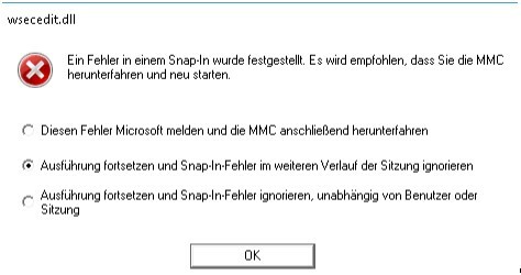

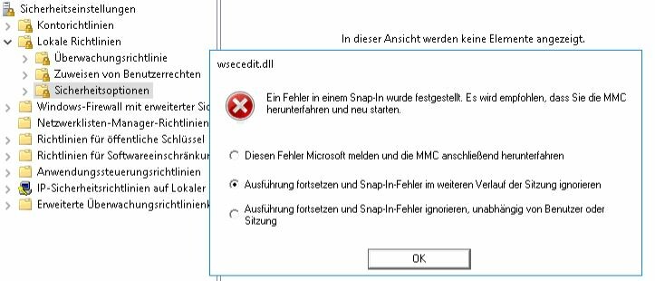

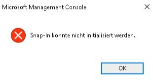

peterg 15 Geschrieben 12. September 2020 Melden Geschrieben 12. September 2020 (bearbeitet) Hallo, ich habe hier ein Problem mit dem Snap-In „Sicherheitseinstellungen -> Lokale Richtline -> Sicherheitsoptionen“. Wir haben heute (gestern, ist ja schon fast 2 Uhr) mit unserer IT-Firma einen neuen Backupserver (neuer ESXi-Host) mit einer Windows Server 2016 Std. VM und auf einem bestehenden ESXi-Host eine zusätzliche Server 2016 Std. VM unter VMware 6.7 installiert. Leider wurde es sehr spät und die reine Windowskonfiguration mit den Feinheiten wollte ich dann später machen. Nun habe ich festgestellt, dass auf beiden Systemen das Snap-In der Sicherheitsoptionen nicht funktioniert Es kommt die Meldung : Snap-In konnte nicht initialisiert werden (siehe Bilder). Beide Server wurden standardmäßig installiert und dann die MS Updates installiert. Dass nun beide Server das Problem haben ist schon irgendwie komisch. Der Backupserver ist nicht in der Domäne, der andere Server schon. Ich habe nun schon sehr lange gegoogelt und leider keinen Lösungsansatz gefunden. Die MMC selbst funktioniert (im Suchfeld MMC eingeben und öffnen). Kann man eigentlich über die MMC ein Snap-In der „Sicherheitsoptionen“ erstellen (habe es nicht hinbekommen)? Hat evtl. jemand einen Tipp wie ich das Problem lösen kann? Schöne Grüße und gute Nacht Peter bearbeitet 12. September 2020 von peterg - Zitieren

peterg 15 Geschrieben 13. September 2020 Autor Melden Geschrieben 13. September 2020 (bearbeitet) Hi, auf der Seite war ich leider auch schon. Der Pfad war schon vorhanden. Die MMC funktioniert ja generell. Nur bei den "Lokalen Richtlinen", die "Sicherheitsoptionen" nicht. Die beiden anderen Bereiche (Überwachungsrichtline und "Zuweisen von Beuntzerrechten") funktioneiren (siehe Bild). Wie gesagt habe ich das Problem bei zwei Neuinstallationen bei denene ich gleich alle MS Updates installiert habe, bevor ich mit der Konfiguration begonnen habe. Aber danke. Ich bin schon fast rein aus Neugierde soweit, dass ich nochmal eine Test-VM installiere und das Snap-In gleich nach der Installation teste. Gruß, Peter bearbeitet 13. September 2020 von peterg Ergänzung Zitieren
djmaker 95 Geschrieben 13. September 2020 Melden Geschrieben 13. September 2020 Du hast Dir den Artikel genau durchgelesen? "When you try to open a Microsoft Management Console snap-in that involves security policies (such as Local Security Policy, Group Policy, or Domain Security Policy), the console may not open, and you may receive an error message similar to one of the following error messages:" Das heisst, das ausschließlich security policies betroffen sind. Andere Snap In"s betrifft das nicht. Zitieren

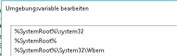

Gulp 275 Geschrieben 14. September 2020 Melden Geschrieben 14. September 2020 (bearbeitet) Dann zeig Deine PATH Variablen doch mal her ..... was man in Deinem Screenshot sieht ist ja nur die halbe Miete. Grüsse Gulp bearbeitet 14. September 2020 von Gulp Zitieren
peterg 15 Geschrieben 14. September 2020 Autor Melden Geschrieben 14. September 2020 Siehe Bild! Zitieren
Sunny61 823 Geschrieben 14. September 2020 Melden Geschrieben 14. September 2020 Öffne eine Cmd.exe, darin set path | clip eingeben, hier dann per STRG + V in einen Code Tag einfügen. So sieht man das dann sauber und ordentlich. Zitieren
Gulp 275 Geschrieben 14. September 2020 Melden Geschrieben 14. September 2020 Ah doch so ausführlich ..... dann hilft: https://www.google.com/search?client=firefox-b-d&q=Troubleshooting+PATH+variables Grüsse Gulp Zitieren
peterg 15 Geschrieben 14. September 2020 Autor Melden Geschrieben 14. September 2020 Path=C:\Windows\system32;C:\Windows;C:\Windows\System32\Wbem;C:\Windows\System32\WindowsPowerShell\v1.0\;C:\Program Files\Microsoft SQL Server\Client SDK\ODBC\130\Tools\Binn\;C:\Program Files (x86)\Microsoft SQL Server\130\Tools\Binn\;C:\Program Files\Microsoft SQL Server\130\Tools\Binn\;C:\Program Files\Microsoft SQL Server\130\DTS\Binn\;C:\Users\Administrator\AppData\Local\Microsoft\WindowsApps; PATHEXT=.COM;.EXE;.BAT;.CMD;.VBS;.VBE;.JS;.JSE;.WSF;.WSH;.MSC Zitieren
Beste Lösung Gulp 275 Geschrieben 14. September 2020 Beste Lösung Melden Geschrieben 14. September 2020 (bearbeitet) Erster Treffer mit "mmc snapin wsecedit.dll failed": (gut ist von heute der Artikel ....... ) https://borncity.com/win/2020/09/14/windows-server-2016-update-kb4577015-verursacht-gpo-mmc-wsecedit-dll-fehler/ Grüsse Gulp bearbeitet 14. September 2020 von Gulp Zitieren
djmaker 95 Geschrieben 14. September 2020 Melden Geschrieben 14. September 2020 hast Du schon folgenden Tip probiert? https://blog.wydler.eu/2015/09/01/mmc-cache-loeschen/ Zitieren
peterg 15 Geschrieben 14. September 2020 Autor Melden Geschrieben 14. September 2020 vor 15 Minuten schrieb djmaker: hast Du schon folgenden Tip probiert? https://blog.wydler.eu/2015/09/01/mmc-cache-loeschen/ Ja! Wie es ausschaut ist es das Problem, auf welches Gulp hinweist. vor 19 Minuten schrieb Gulp: Erster Treffer mit "mmc snapin wsecedit.dll failed": (gut ist von heute der Artikel ....... ) https://borncity.com/win/2020/09/14/windows-server-2016-update-kb4577015-verursacht-gpo-mmc-wsecedit-dll-fehler/ Hi, Gulp hat die Problemlösung gefunden. Es ist das Update KB4577015. Nach der Deinstallation funktioniert das Snap-In wieder. DANKE! Zitieren
