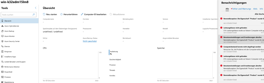

LinderA 0 Geschrieben 11. Juni 2020 Autor Melden Geschrieben 11. Juni 2020 Ich habe jetzt mal Hyper V Server 2019 auf den Server installiert. Wenn ich nun mit dem Admin Center auf den Server schaue ist da aber keine Hyper V Rolle installiert. Wie kann ich die denn dazu bekommen.

lefg 276 Geschrieben 11. Juni 2020 Melden Geschrieben 11. Juni 2020 Ob mit dem Screenshot jemand etwas anfangen kann? Ich jedenfalls nicht.
LinderA 0 Geschrieben 11. Juni 2020 Autor Melden Geschrieben 11. Juni 2020 Ich wollte ja nur mal grundsätzlich fragen wie ich loslegen soll. Mein Verständnis war dass ich den Hyper V Server 2019 (kostenlos) installiere und dann zwei virtuelle Maschinen Window Server 2019. Aber irgendwie komme ich jetzt nicht weiter da ich keinen Servermanager oder HyperV Manager finde.
