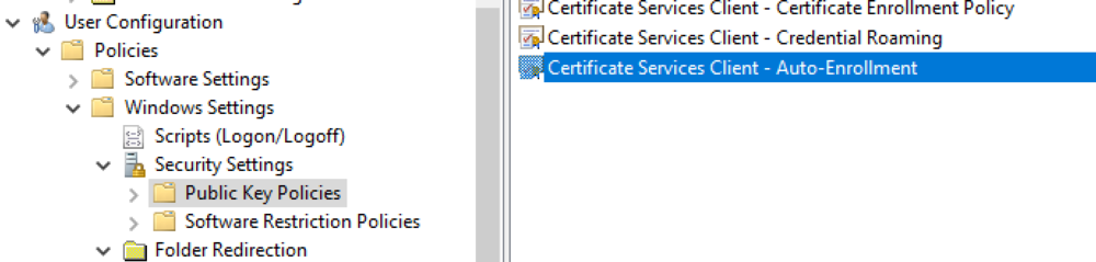

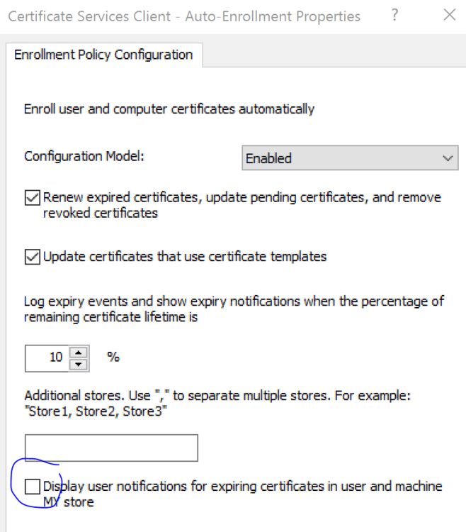

4zap 17 Geschrieben 9. Februar 2020 Melden Geschrieben 9. Februar 2020 vor einer Stunde schrieb NorbertFe: Ja aber nur für öffentliche Schlüssel und die Anforderung klingt nach private keys, was aber per goo nicht funktioniert. Äh mit einer eigenen rootCA bzw. PKI sollte das doch problemlos möglich sein. Oder versteh ich was falsch? UserCert Auto-Enrollment. Funktioniert bei uns so das bei jeder ersten Useranmeldung am Device das UserCert mit ausgerollt wird. Kann man so konfigurieren das kein Usereingriff notwendig ist. In der Standardkonfig wird der User ständig benachrichtigt. Nervt. Bloss nicht den Haken unten setzen.
