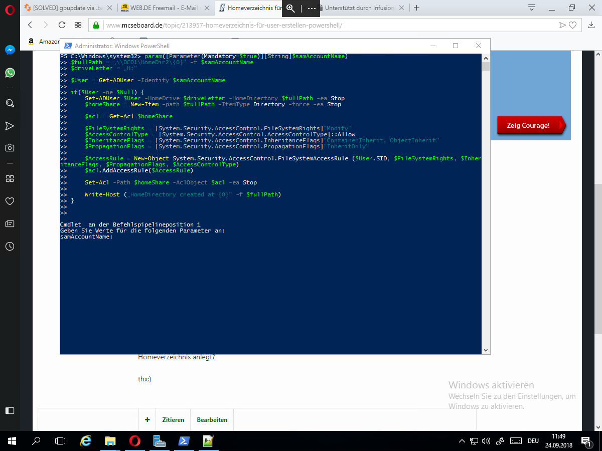

otonashi 0 Geschrieben 24. September 2018 Melden Geschrieben 24. September 2018 Hi Leute, ich erläutere euch mal mein Problem. Ich suchte nach einem Powershell Script was ich wiederum als LogonScript auf meinem WindowsServer 2016 einbinden wollte. Das heisst wenn sich Jemand mit egal welchem User anmeldet ob am Server oder an einem der beiden Clients die auch in der Domäne sind das sie Automatisch ein eigenes Homeverzeichnis bekommen. Das Script sieht wie folgt aus: param([Parameter(Mandatory=$true)][String]$samAccountName) $fullPath = „\\DC01\HomeDir2\{0}“ -f $samAccountName $driveLetter = „H:“ $User = Get-ADUser -Identity $samAccountName if($User -ne $Null) { Set-ADUser $User -HomeDrive $driveLetter -HomeDirectory $fullPath -ea Stop $homeShare = New-Item -path $fullPath -ItemType Directory -force -ea Stop $acl = Get-Acl $homeShare $FileSystemRights = [System.Security.AccessControl.FileSystemRights]“Modify“ $AccessControlType = [System.Security.AccessControl.AccessControlType]::Allow $InheritanceFlags = [System.Security.AccessControl.InheritanceFlags]“ContainerInherit, ObjectInherit“ $PropagationFlags = [System.Security.AccessControl.PropagationFlags]“InheritOnly“ $AccessRule = New-Object System.Security.AccessControl.FileSystemAccessRule ($User.SID, $FileSystemRights, $InheritanceFlags, $PropagationFlags, $AccessControlType) $acl.AddAccessRule($AccessRule) Set-Acl -Path $homeShare -AclObject $acl -ea Stop Write-Host („HomeDirectory created at {0}“ -f $fullPath) } Wenn ich es mit der Powershell öffne also er es ausführt kommt direkt eine Fehlermeldung die sieht man nicht weil sich die PS Console direkt schließt, deswegen habe ich das Script mal per STRG+V in eine geöffnete Console eingefügt Da läuft es dann zwar er legt das Verzeichnis also Das Homeverzeichnis auch an aber er fragt den SAMACCOUNTNAME ab also den muss ich dann Manuell in die Console eingeben. genau deswegen funktioniert das als Logon Script nicht. Die Frage ist wie mache ich das das er einfach den eingeloggten User erkennt und für den dann das Homeverzeichnis anlegt? PS: Ich weiss ich weiss ich kann das auch Manuell alles anlegen aber das will ich nicht und das ist auch nicht meine Aufgabe es muss so gehen. thx:)

NilsK 3.078 Geschrieben 24. September 2018 Melden Geschrieben 24. September 2018 (bearbeitet) Moin, also hast du eine exakte Aufgabe gestellt bekommen? Wie lautet die denn? Sonst raten wir hier nur rum und es passt am Ende nicht. Beim Anlegen eines Users über das GUI kannst du direkt ein Home erzeugen lassen. Beim Anlegen per PowerShell gibst du halt in dem Skript, mit dem du den User erzeugst, auch das Kommando, den Ordner zu erzeugen, den Namen dafür hast du in dem Fall ja. Und wenn es darum geht, für bestehende User ein Home zu erzeugen, dann liest man die User aus und lässt in einer Schleife die Ordner anlegen. Dein Skript schlägt deshalb fehl, weil es in der ersten Zeile erwartet, einen Parameter übergeben zu bekommen. Daher stellt die PowerShell beim manuellen Ausführen auch die Nachfrage. Du müsstest diese Stelle ersetzen durch eine Funktion, die den Anmeldenamen des Users zurückgibt, der das Skript aufruft. Dafür käme z.B, die Systemvariable %USERNAME% in Frage. Noch dazu hast du das Skript offenbar von einer Webseite kopiert, weshalb falsche Anführungsstriche darin stehen. Tippe alle Anführungsstriche in einem Texteditor neu. Gruß, Nils bearbeitet 24. September 2018 von NilsK
