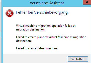

Schreini 10 Geschrieben 16. Oktober 2016 Melden Teilen Geschrieben 16. Oktober 2016 Hi zusammen, ich habe hier ein Setup mit 2x Hyper-V 2012R2 Server in einer Domäne. Replikation/Export funktioniert einwandfrei. Allerdings klappt die LiveMigration einfach nicht. Als Fehlermeldung erhalte ich immer : Als Ort habe ich auch schon ein Share versucht zu nutzen. Keine Chance! Habt ihr eine Idee an was das liegen könnte? Danke und Gruß Zitieren Link zu diesem Kommentar

vohinh134 10 Geschrieben 18. Oktober 2016 Melden Teilen Geschrieben 18. Oktober 2016 (bearbeitet) 1) Hast auf auf beiden Server die Delegierung richtig eingerichtet? (cifs und Microsoft Virtua System Migration Service)2) Einstellung auf Server im Hyper-V korrekt eingestellt? (Livemigration aktivieren...) Anhand der Fehlermeldung vermute ich, dass bereits eine Maschine mit dem gleichen Namen auf dem Zielserver vorhanden ist.Du kannst bei der Fehlermeldung die Details einblenden. Was steht da? bearbeitet 18. Oktober 2016 von vohinh134 Zitieren Link zu diesem Kommentar
