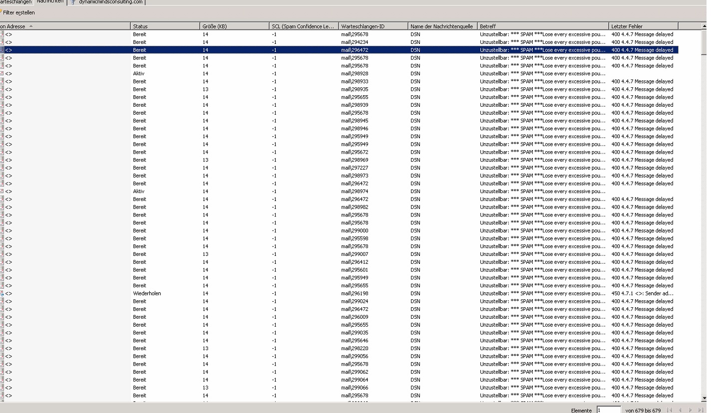

Michi777 12 Geschrieben 19. August 2014 Autor Melden Geschrieben 19. August 2014 (bearbeitet) @all: Die 451 Meldung schließen ja auf eine Blacklist, aber sind auch die 421 4.2.1 Meldungen auch wegen der Blacklist verursacht? Mir wurde gesagt, dass der Server schonmal vor 1-2 Monaten auf der Blacklist war, weiß aber nicht warum oder wie ich es prüfen könnte: Wenn ich unter Nachrichten gehe sind viele Unzustellbar: ***SPAM*** Mails zu finden, mit SCL (Spam Confidience Level): -1 Heißt dass, diese Mails ankommen wollen oder der Server diese probiert zu senden (was dann heißen würde das unser Server für diese von Fremden erstellen Mails wie "Loose every excessive pound...." genutzt wird? Wie kann ich aus dem Spamgrundproblem rauskommen? ...Sonicwall, F-Secure und nur eine schwache Exchangenutzung im Büro würde ich mal als Info dazugeben Vorgänger teilte mir auch mit, dass der Exchange unverschlüsselt ist, könnte das automatisch uns auf Blacklisten setzen? @testperson: Ich weiß nicht wie du das mit Smarthost meinst, ich denke direkt und auch der Server hat eine fixe IP, sowie unsere WAN1 Leitung. UPDATE: 1. Bin laut mxtoolbox nur bei Spamhaus ZEN gelisted, sonst überall OK. 2. Ich habe versucht Mails von Gmail auf Exchange, Exchange auf Gmail zu senden und das hat geklappt... ...manchmal z.B. Mail an UPC geschickt habe ich bemerkt dass dies nicht ankam und habe ja die Verzögerungs & Unzustellbarkeitsmeldung bekommen, somit geht vl. nur vereinzelt der Versand nicht? Was ich nun von den Fehlern her einschränken kann ist, dass wenn ich von unseredomain.com (auf unserem Exchange) auf unseredomain.at (von Mutterfirma verwaltet, aber als Hauptmailprogramm genutzt da Lotus Notes) etwas schicke bekommt man immer zurück: xlspam01.mdcs.at hat diesen Fehler ausgegeben: #5.7.1 Your access to submit messages to this e-mail system has been rejected. 3. Habe nun am gut funktionierenden Exchange der Firma 2 nachgesehen und dort sind ach solche SPAM Geschichten drinnen, mit DNS Delivery... als Status, dann wäre das eh normal und ziegt wohl blockierte eingehende Mails (zum Großteil) und ausgehende (die aber schnell und korrekt wohl gleich verschwinden) So sieht es am betroffenen Server in der Warteschlange aus, alles OK? http://www.computerbase.de/forum/attachment.php?attachmentid=435269&d=1408453773 bearbeitet 19. August 2014 von Michi777 Zitieren
RobertWi 81 Geschrieben 19. August 2014 Melden Geschrieben 19. August 2014 Ich kann mich nur noch mal wiederholen: In Deinem gepostetem Fehler sind ALLE INFORMATIONEN drin. Wir können Dir nicht das Lesen abnehmen. Und es ist ein Link drin, der Dir zeigt, dass Spamhause Deine IP auf eine Blackliste hat. Auf der Seite findest Du auch, warum das so ist und wie Du das ändern kannst. Dadurch, dass die Angaben verschleiert sind, können wir Dir nicht mehr sagen. Das Lesen und Umsetzen musst Du dann alleine hinbekommen. Noch ein Nachtrag zu Punkt 3: Das ist NDR-Spam oder Backscatter, Aktiviere die Empfängerfilter in Exchange, dann bekommst Du das weg. Könnte bei Eurem Gesamtkonstrukt aber auch ein konzeptioneller Fehler sein, den man grundsätzlich lösen muss. Zitieren

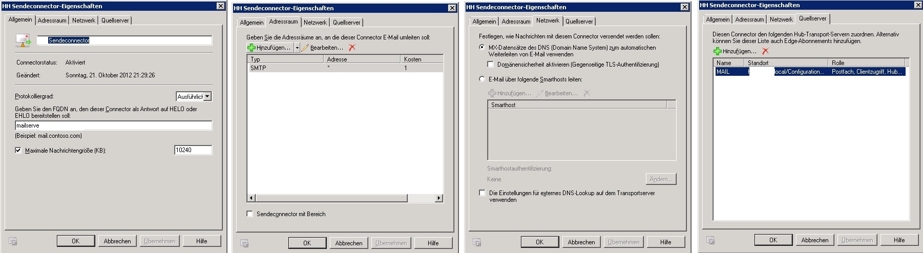

Michi777 12 Geschrieben 19. August 2014 Autor Melden Geschrieben 19. August 2014 Habe nun mal alle offenen Windows Updates eingespielt, Unzustellbarkeitsberichte deaktiviert und neugestartet; Um von der PBL List runterzukommen wird einem mit einem Link gesagt was zu tun ist. In meinem Fall aktivieren sie SMTP Authentifizierung. Der Sendeconnector ist wie folgt konfigruiert: SMTP Adressraum *\Kosten 1 und über MX Datensätze des DNS weiterleiten angehakt und der Mailserver als Quellserver eingetragen ist und TLS Authentifizierung ist nicht angegehakt Was muss ich bzgl. SMTP machen und gar auf jedem Outlook Client? Danke Zitieren

Michi777 12 Geschrieben 27. August 2014 Autor Melden Geschrieben 27. August 2014 (bearbeitet) Liebe Community! Jetzt nach einer knappen Woche sind wir wieder auf der Spamhaus Liste. Als Maßnahme habe ich alle Windows Updates eingespielt und F-Secure auf allen Server laufen lassen (Clients + Spybotscan folgen nächste Woche) und wurde 4-5 Sachen gefunden: Gen:Variant.Symmi.35671 Trojan.Html.Bankfraud.AE Generic.Peed.Eml.1D25139B ...welche entfernt wurden und ich auch die Dateien dazu gelöscht habe. Zwecks dem aktivieren sie SMTP Tipp habe ich wie oben beschreiben nachgesehen und der ganze Raum ist SMTP - siehe Anhang Zwecks Senden über DNS oder Smarthost müsste ihr mir bitte sagen wie\wo ich das prüfe, hatte damit noch nichts zu tun. Und das unser Exchange unverschlüsselt sendet ist kein Problem dsbzgl oder muss das auf verschlüsselt umgestellt werden (wie am Einfachsten)? Ebenso habe ich in der Mailwarteschlange (***SPAM*** Mails hauptsächlich drinnen gesehen dass generierte falsche Mailabsänder (andere Domänen) mit dem Namen der Sekretärin in der Warteschlange sind. Ist dort vl. der Wurm begraben? @Dr.Melzer: Oftmals habe ich erlebt dass ich in Forum A keinerlei Antwort erhalten habe oder nur eine sinnfreie und deshalb poste ich auf den 2 Plattformen und schreibe dann aber eh immer die Lösung des Problems dazu. Und die 25kb Größenlimiteierung hier ist ja wirklich mehr als problematisch, daher hier der Screenshot zum Sendeconnector: http://www.computerbase.de/forum/attachment.php?attachmentid=436925&d=1409152622 Danke und Greetz bearbeitet 27. August 2014 von Michi777 Zitieren
NorbertFe 2.212 Geschrieben 27. August 2014 Melden Geschrieben 27. August 2014 Liebe Community! Jetzt nach einer knappen Woche sind wir wieder auf der Spamhaus Liste. Was nicht verwundert, wenn deine einzige Maßnahme die Windows Updates waren. ;) Als Maßnahme habe ich alle Windows Updates eingespielt und F-Secure auf allen Server laufen lassen Zwecks dem aktivieren sie SMTP Tipp habe ich wie oben beschreiben nachgesehen und der ganze Raum ist SMTP - siehe Anhang Zwecks Senden über DNS oder Smarthost müsste ihr mir bitte sagen wie\wo ich das prüfe, hatte damit noch nichts zu tun. Und das unser Exchange unverschlüsselt sendet ist kein Problem dsbzgl oder muss das auf verschlüsselt umgestellt werden (wie am Einfachsten)? Ebenso habe ich in der Mailwarteschlange (***SPAM*** Mails hauptsächlich drinnen gesehen dass generierte falsche Mailabsänder (andere Domänen) mit dem Namen der Sekretärin in der Warteschlange sind. Ist dort vl. der Wurm begraben? Schon möglich. HAst du eine Empfängerprüfung aktiv? Kannst du mit Sicherheit sagen, dass von extern kein gehacktes Konto zum Einliefern per SMTP mißbraucht werden kann? Da du aber selbst sagst, dass du wenig Erfahrung mit Exchange (und SMTP/Mail insgesamt wie es aussieht) hast, würde ich endlich jemanden holen, der das vernünftig angeht. Denn mal davon abgesehen, dass ihr ein Problem habt, versendet ihr auch Spam an andere, und das ist für die dann lästig. @Dr.Melzer: Oftmals habe ich erlebt dass ich in Forum A keinerlei Antwort erhalten habe oder nur eine sinnfreie und deshalb poste ich auf den 2 Plattformen und schreibe dann aber eh immer die Lösung des Problems dazu. Und die 25kb Größenlimiteierung hier ist ja wirklich mehr als problematisch, daher hier der Screenshot zum Sendeconnector: http://www.computerbase.de/forum/attachment.php?attachmentid=436925&d=1409152622 Danke und Greetz Naja, wenn Forum A nicht antwortet, weiß aber Forum B wenigstens davon. ;) Und wozu braucht man Screenshots um Sendeconnectoren zu beschreiben? Bye Norbert Zitieren
