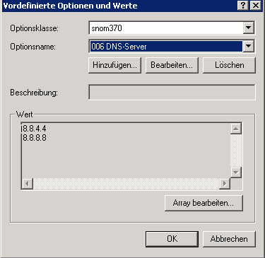

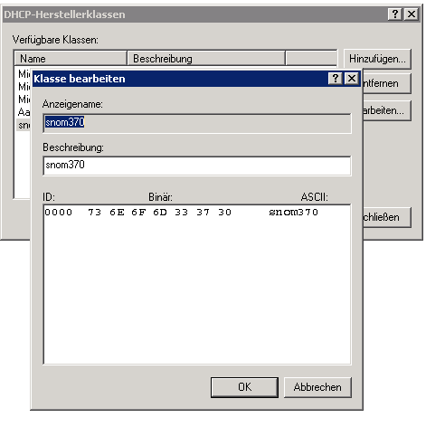

Silence28 0 Geschrieben 31. Oktober 2017 Melden Teilen Geschrieben 31. Oktober 2017 Hallo zusammen.Was ich gerne erreichen würde ist, dass wenn ein Snom Telefon sich mit dem Netzwerk verbindet, der DHCP Server nicht den DNS Server 1 + 2 übergibt, sondern z.B. 8.8.8.8 und 8.8.4.4. Im Endeffekt dafür, dass die Telefonie nach wie vor funktioniert, auch wenn die internen DNS Server ausfallen.Was ich bisher versucht habe ist, mittels Herstellerklassen die snom Telefone zu identifizieren. Leider habe ich damit keinen Erfolg erzielen können.Laut Wireshark schickt das Telefon beim DHCP Discover, die Option 60 mit "snom370" mit, aber der DHCP scheint nicht darauf zu reagieren, da er dem Telefon nach wie vor die Standard DHCP Konfiguration offeriert.Weiss jemand wie ich dieses Problem lösen kann?Danke!Gruss Silence Zitieren Link zu diesem Kommentar

djmaker 95 Geschrieben 2. November 2017 Melden Teilen Geschrieben 2. November 2017 Hast Du schon mal da geschaut? http://wiki.snom.com/Networking/DHCP/Options#Option_60_.28Vendor_class_identifier.29 Zitieren Link zu diesem Kommentar
Silence28 0 Geschrieben 2. November 2017 Autor Melden Teilen Geschrieben 2. November 2017 Hast Du schon mal da geschaut? http://wiki.snom.com/Networking/DHCP/Options#Option_60_.28Vendor_class_identifier.29 Ja habe ich. Genau so wollte ich es eben lösen. Denn mir wurde der Auftrag gegeben, dies per DHCP Option zu lösen. Kein VLAN zu verwenden, keinen zweiten DNS Server zu installieren etc. Wie Du im allerersten Post sehen kannst, habe ich die Vendor Identifier Class eingerichtet. Laut Wireshark wird dieser auch angefragt und dann mitgeschickt, aber die speziellen DNS-Server Einstellungen, die ich für diese Herstellerklasse definiert habe, werden leider ignoriert. Definiere ich für diese Vendor Class einen TFTP Server, wird dieser übernommen und der DNS-Server immer noch nicht. Zitieren Link zu diesem Kommentar
