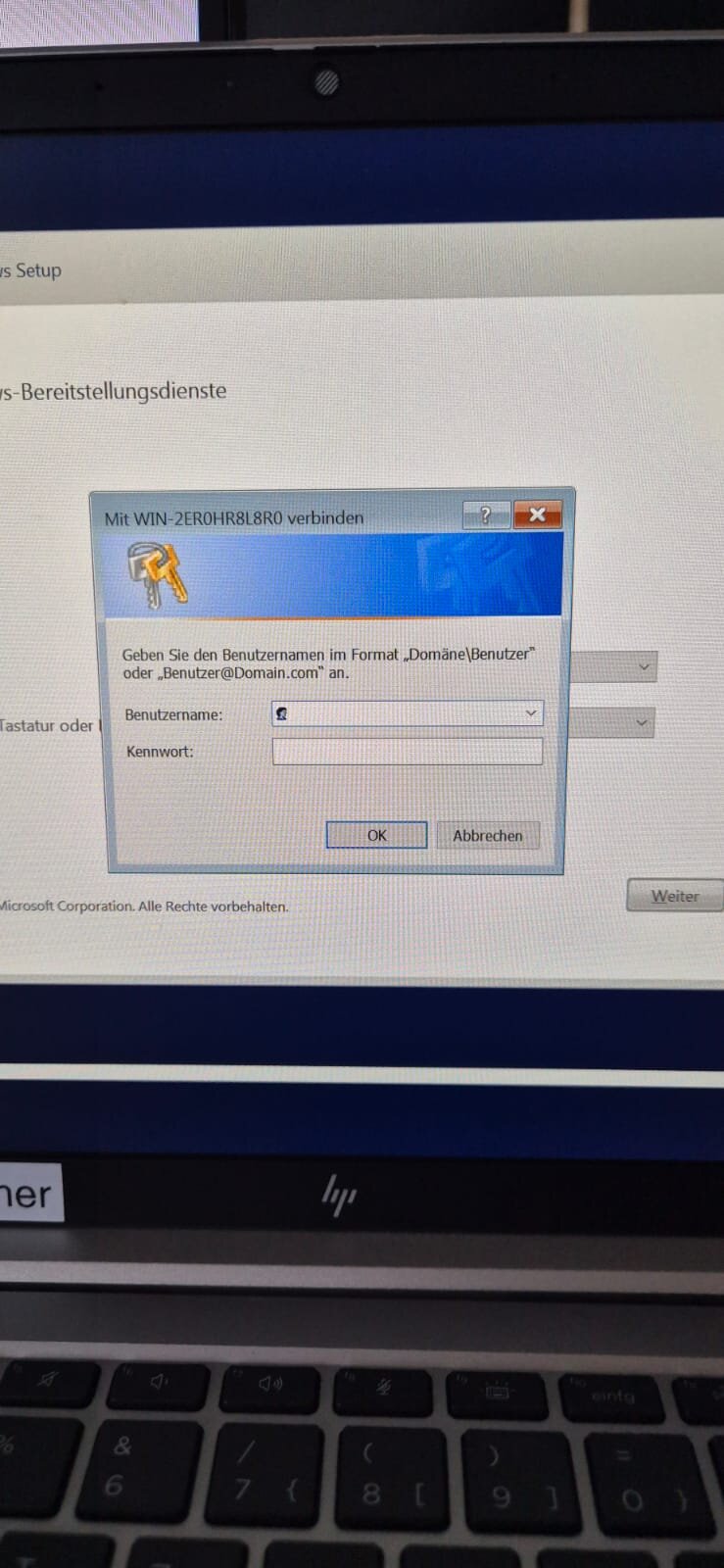

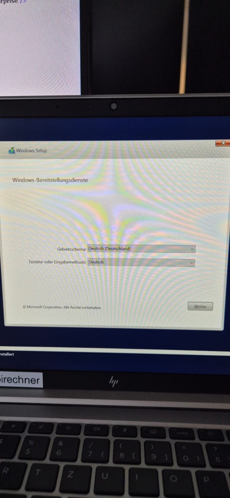

Lamshaja 0 Geschrieben 23. Januar Melden Geschrieben 23. Januar Moin erstmal, ich habe ein Problem meine Antwortdatei für das automatische installieren richtig zu hinterlegen. Hier kurz vorab ein paar Infos: Ich habe einen Windows Server 2022 und auf dem laufen WDS, DHCP und ein DNS-Server. Dieser Rechner ist mit einem Lan Kabel an einem Laptop angeschlossen. Im WDS Server selber habe ich meine Windows 11 Install.wim datei hinterlegt und eine boot.wim von einer Windows 10, da ich gelesen hatte, das es Probleme mit der boot.wim von Windows 11 gibt. Soweit sogut, denn mein Laptop empfängt die boot.wim Datei, lädt Sie und dann haben wir das Problem auch schon. Als erstes fragt der Laptop mich, ob mich nach den Gebietsschema und der tastatur (siehe bild 1), nachdem ich auf weiter klicke soll ich einen Benutzernamen mit meiner Domäne angeben (siehe bild 2). Das kann ich manuell problemlos durchführen, doch wie schaffe ich es, das es auch automatisch geht? Auch verstehe ich nicht wie ich diese Antwortdateien anlegen soll. Also ich habe mehrfach gelesen ich brauche 2, einmal für das booten und einmal für das installieren.. aber wie kriege ich das hin und wie hinterlege ich das im Server? Mfg Marlon Zitieren
Sunny61 828 Geschrieben 23. Januar Melden Geschrieben 23. Januar vor 1 Stunde schrieb Lamshaja: Das kann ich manuell problemlos durchführen, doch wie schaffe ich es, das es auch automatisch geht? Lies dir das mal langsam durch: https://www.einfaches-netzwerk.at/customsettings-ini-und-bootstrap-ini-konfigurieren/ Mit wenigen Einstellungen beginnen und dann Setting für Setting hinzufügen. Zitieren

Beste Lösung Sunny61 828 Geschrieben 26. Januar Beste Lösung Melden Geschrieben 26. Januar Auch wenn hier alle schreiben, dass W11 nicht mehr über WDS zu installieren geht, kann ich schreiben, es geht. Es ist vielleicht mehr supported, aber funktionieren tut es. Sonst hätte ich dir nicht den Hinweis gegeben: https://www.einfaches-netzwerk.at/customsettings-ini-und-bootstrap-ini-konfigurieren/ Zitieren
MurdocX 977 Geschrieben 26. Januar Melden Geschrieben 26. Januar Gehen tut es. Da gibt es tricks. Der Punkt hier ist nicht technisch, sondern das er/sie das in seiner/ihrer Abschlussarbeit verwenden möchte. Zitieren
Sunny61 828 Geschrieben 26. Januar Melden Geschrieben 26. Januar vor 1 Stunde schrieb MurdocX: Gehen tut es. Da gibt es tricks. Ich musste keine Tricks anwenden, wie bei W10 einfach nur nutzen. Zitieren
cj_berlin 1.445 Geschrieben 26. Januar Melden Geschrieben 26. Januar vor 3 Stunden schrieb Sunny61: Auch wenn hier alle schreiben, dass W11 nicht mehr über WDS zu installieren geht, kann ich schreiben, es geht. Es ist vielleicht mehr supported, aber funktionieren tut es. Sonst hätte ich dir nicht den Hinweis gegeben: https://www.einfaches-netzwerk.at/customsettings-ini-und-bootstrap-ini-konfigurieren/ WDS und MDT sind aber zwei Paar Schuhe Zitieren
Sunny61 828 Geschrieben 26. Januar Melden Geschrieben 26. Januar vor 3 Stunden schrieb cj_berlin: WDS und MDT sind aber zwei Paar Schuhe Stimmt natürlich, das Image liegt auf dem MDT und installiert hab ich es mit WDS. ;) Zitieren
