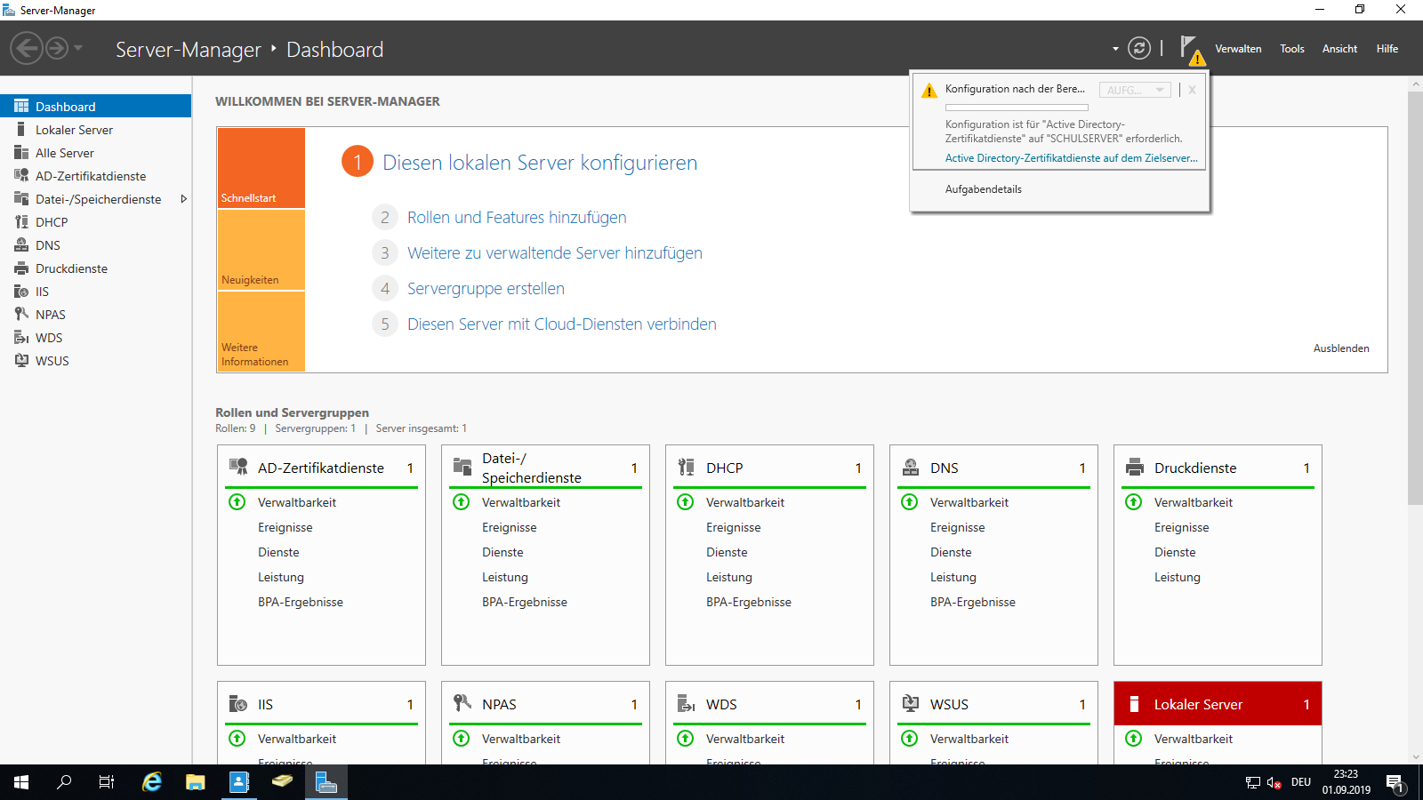

haiflosse 10 Geschrieben 2. September 2019 Melden Geschrieben 2. September 2019 Hallo! Ich hatte vorher einen Windows 2012r2 Server der nun auf 2019 upgedated wurde. Jetzt fehlt mir ldap. Wenn ich dcdiag eingebe bekomme ich folgende Meldung: ---------- Verzeichnisserverdiagnose Anfangssetup wird ausgeführt: Der Homeserver wird gesucht... ***Fehler: schulserver ist kein Verzeichnisserver. Geben Sie entweder "/s:<Verzeichnisserver>" oder "/n:<Namenskontext>" an, oder geben Sie nichts an, um den lokalen Computer zu verwenden. FEHLER: Der Homeserver wurde nicht gefunden. ---------- Ich habe beim Server-Manger rechts oben ein gelbes Rufzeichen mit folgender Meldung: -------------- Konfiguration ist für "Active-Directory-Zertifikatsdienste" auf Server erforderlich --------- Siehe auch Anhang. Kann dies noch die Ursache sein, dass LDAP auf dem Server noch fehlt? Vielen Dank für eine Antwort

NorbertFe 2.374 Geschrieben 2. September 2019 Melden Geschrieben 2. September 2019 Naja zertifizierungsstelle runter und ad drauf. Sinnvollerweise bevor man den alten dc schrottet.
haiflosse 10 Geschrieben 2. September 2019 Autor Melden Geschrieben 2. September 2019 Danke für die Antwort. @MurdocX D.h. es ist vorher ein forestprep und domainprep durchzuüfhren - oder? @NorbertFe D.h. die Rolle AD Zertifikatsdienste deinstallieren und die Rolle AD Domänendienste installieren - oder? Danke nochmals
NorbertFe 2.374 Geschrieben 2. September 2019 Melden Geschrieben 2. September 2019 Ja. Und domainprep usw. macht der wizard alleine.
