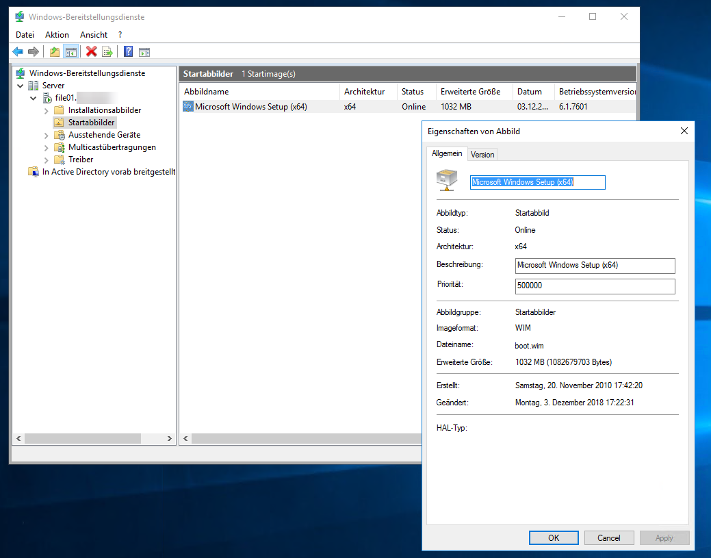

HeizungAuf5 13 Geschrieben 3. Dezember 2018 Melden Geschrieben 3. Dezember 2018 Hallo, ich möchte innerhalb des Netzwerks nun endlich von den Instalations-Sticks wegkommen. Dazu habe ich auf einem Windows Server 2016 nach diesen beiden Anleitungen (klick und klick) einen PXE Server aufgesetzt, Danach auch nach Anleitung testweise ein Windows 7 ISO eingebunden, welches auch erkannt wird. Danach wollte ich mal ausprobieren, ob das nun funktioniert. Also Praktikanten-Laptop geschnappt per LAN ins Netzwerk gehangen und F12 gespamt. Das ergebnis war ernüchternd die Netzwerkkarte startet auch mit der Meldung "PXE Client MAC: XXX", bleibt allerdings dann ca. 2 Minuten bei "DHCP: (drehender Strich)", meldet dann das kein PXE Image empfangen wurde und bootet von der Festplatte. Kann jemand noch ein bisschen Unterstützen? Wenn es wichtig sein sollte: - DHCP Server spielen die 2 Domain-Controller (Windows Server 2012 R2 und Windows Server 2016) - Meine sonstigen Einstellungen im Bereitstellungsmanager: Grüße und Danke!

HeizungAuf5 13 Geschrieben 4. Dezember 2018 Autor Melden Geschrieben 4. Dezember 2018 Guten Morgen, ja die habe ich eingetragen. Habe anstatt der IP auch schon den Hostnamen versucht. Wenn ich dort dann in den Ordner auf dem Server schaue, finde ich auch die Images: Nachdem ich bei der Angabe des Servers die IP-Adresse statt den Hostnamen eingegeben habe, komme ich schon mal weiter. Die Netzwerkkarte bekommt ne IP-Adresse und findet scheinbar auch den Server. Allerdings ist kurz danach mit der Meldung PXE-T04: Access validation PXE-E36: Error recived from TFTP Server PXE-M0F: Eiting PXE ROM wieder Schluss. Die Berechtigungen wurden von mir eigendlich nicht angefasst und sind noch so. wie Windows sie angelegt hat

HeizungAuf5 13 Geschrieben 4. Dezember 2018 Autor Melden Geschrieben 4. Dezember 2018 vor 21 Minuten schrieb MurdocX: Sind WDS und DHCP auf dem gleichen Server installiert? Nein. Der DHCP wird von 2 domain Controllern gehostet, der WDS liegt auf einem Fileserver. Diese Verknüpfung ist dem DHCP Server aber mitgeteilt worden:

HeizungAuf5 13 Geschrieben 4. Dezember 2018 Autor Melden Geschrieben 4. Dezember 2018 (bearbeitet) vor einer Stunde schrieb MurdocX: Vergleich mal dein Vorgehen mit dieser Anleitung: Ich habe nun mal testweise alle Images rausgeworfen, ein neues nach der Anleitung eingebunden und auch die restlichen Einstellungen angepasst. vor einer Stunde schrieb MurdocX: Dann brauchst/solltest du keine Angaben im DHCP zum WDS oder einem PXE Pfad machen. Scheinbar schon. Hab die 2 Optionen am DHCP Server wieder rausgeworfen und bekomme nun wieder den "PXE Error: No Image recived". Es wird auch nicht angezeigt, dass er den PXE Server gefunden hat. //edit Habe nun den PXE Server so wie in der Anleitung konfiguriert und auch die DHCP Flags wieder gesetzt. Nun bekomme ich ein PXE-T04: Illegal operation Error PXE-E36 Error received from TFTP Server Grüße! bearbeitet 4. Dezember 2018 von HeizungAuf5
Gu4rdi4n 80 Geschrieben 7. Dezember 2018 Melden Geschrieben 7. Dezember 2018 (bearbeitet) Hast du auch ein Installationsabbild hinterlegt? edit: oh hab das erste bild übersehen - sorry ist der laptop auch sicher ein x64 fähiges system? bearbeitet 7. Dezember 2018 von Gu4rdi4n
