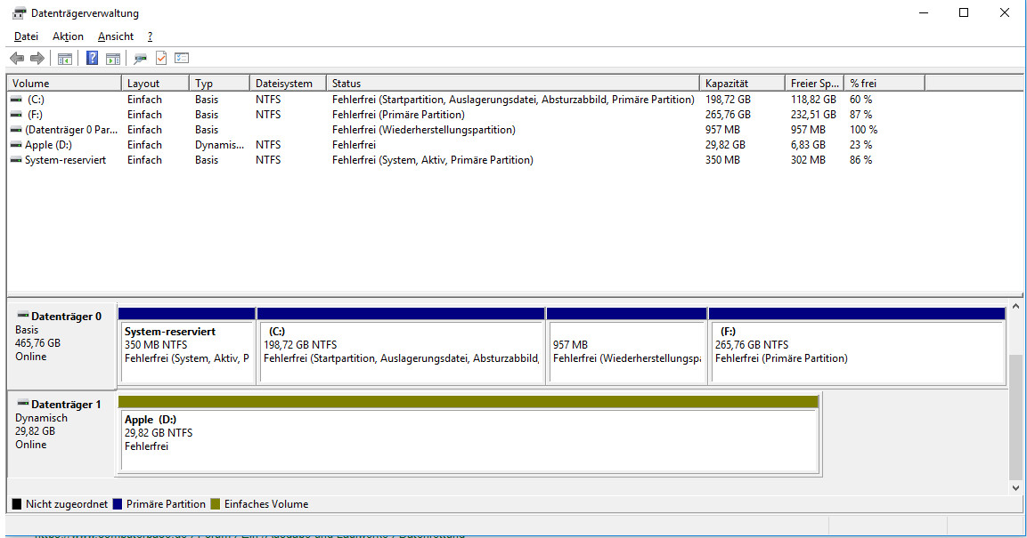

regiweb 10 Geschrieben 14. November 2018 Autor Melden Geschrieben 14. November 2018 Es ist eine Toshiba MK5061GSYN HDD2F22 So sieht es auf einem anderen identischen Lifebook aus(siehe Anhang), hier funktioniert es ohne Probleme..
