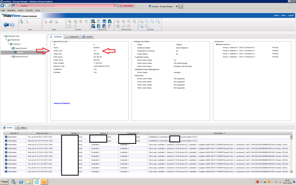

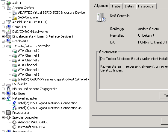

Nobbyaushb 1.657 Geschrieben 29. Juli 2015 Melden Geschrieben 29. Juli 2015 (bearbeitet) Bei mir wird da noch ein Intel C 600 Series Chipset SAS RAID angezeigt, sogar der Mode (SAS mode) oder (SATA mode) Ist wohl der Treiber nicht installiert. Aber wenn du so hohe Latency auf den Scheiben hat, ist was anderes nicht in Ordnung Du kommst aber mit 450er SAS-Platten auch nicht auf 837Gb Space. Kannst du mal den Screenshot aus dem MaxView posten, Logical disk? Ich glaube fast, das bei der Einrichtung was falsch gemacht wurde, RAID 10 ist was anderes. Mann kann auch nicht zwei RAID-Level mischen. ;) bearbeitet 29. Juli 2015 von Nobbyaushb
renegat 0 Geschrieben 30. Juli 2015 Autor Melden Geschrieben 30. Juli 2015 (bearbeitet) Hmm, diese Konstellation mit dem Raid 10 und auch genau diesen Controller haben wir bzw. mein Chef in den meisten Domänen verbaut. Ich hatte allerdings einige male Probleme mit den Treibern, die aktuellsten signierten Treiber wurden vom SBS 2011 nicht angenommen, daher hatte ich zumindest, einen älteren Treiber verwendet. Den maxView hatte ich ursprünglich installiert um die Temperaturen auslesen zu können und genau das geht nicht, in einem Adaptec Forum o.ä. stand was davon das es an den Treibern liegt weil eine Zeile zuviel bei der Temperatur generiert wird. Hier der Screenshot schon mal ich schau mal welche Treiber Version ich drauf hab in der Zwischenzeit. Gruß B. bearbeitet 30. Juli 2015 von renegat
Nobbyaushb 1.657 Geschrieben 30. Juli 2015 Melden Geschrieben 30. Juli 2015 (bearbeitet) Jetzt sehe ich wo das Problem ist. An dem Controller ist keine BBU, somit ist der Cache vom Controller disabled. Bitte NICHT anschalten, wenn du keine BBU (BatteryBackupUnit) eingebaut hast, kostet ca. 150 € netto. Aber trotzdem dürfte der nicht so hohe Latenzen erzeugen. Müsste man vielleicht mal drüberschauen. ;) Nachtrag - kannst du bitte noch mal die physische Ansicht posten? Es müssten in der Konfig ja mindestens 4 HDD´s sein. Hot-Spare ist vorhanden? bearbeitet 30. Juli 2015 von Nobbyaushb

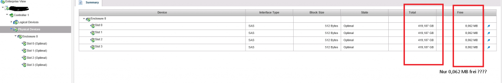

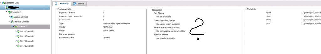

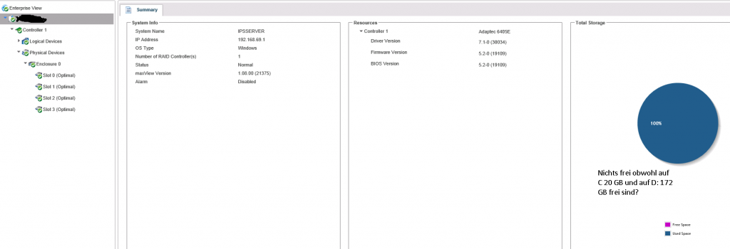

renegat 0 Geschrieben 31. Juli 2015 Autor Melden Geschrieben 31. Juli 2015 (bearbeitet) In der Konfig sind 4 physische Platten aber keine zusätzliche Hot Spare Platte. Hmm wegen der BBU, auf die hat chefchen verzichte, argument war das wir ne USV haben und deshalb keine BBU. Hast du nen Link wo das mit dem cache steht? die Gefahr wenn ich den cache aktiviere ist doch nur gegeben wenn strom ausfällt und keine USV am startz ist? Sehe gerade das der Speicherplatz als voll angezeigt wird und keine Temperaturen ausgelesen werde können ??? bearbeitet 31. Juli 2015 von renegat

Nobbyaushb 1.657 Geschrieben 31. Juli 2015 Melden Geschrieben 31. Juli 2015 (bearbeitet) Die verbauten 450er Platten sind fast doppelt so schnell, mit den 2TB hast du zwar mehr Platz, aber immer noch das Latency-Problem. siehe Post #20 Der Speicherplatz ist deswegen voll, da der physische Platz mit logischen Volumen belegt ist, das hat nichts mit dem Platz auf den Laufwerken vom OS zu tun. ;) bearbeitet 31. Juli 2015 von Nobbyaushb
