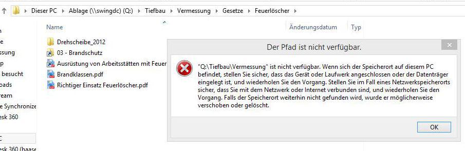

dreswi 3 Geschrieben 18. Dezember 2013 Melden Geschrieben 18. Dezember 2013 Hallo an alle, ich habe ein Firmennetz mit ca. 20PC Windows 8.1 / Windows 7 sowie einem Server 2012 als DC+Dateiserver (virtualisiert). Seit dem Update der Clients von Windows 8 auf Windows 8.1 erhalte ich von einigen Clients ab und zu die Meldung, dass ein Netzwerk-Share nicht mehr verfügbar ist. Wenn man die Fehlermeldung aber wegklickt, kann man zum Teil wieder ohne Probleme darauf zugreifen, zum Teil dauert es ca. 5-10sec bis ein Zugriff wieder möglich ist. (Fehlermeldung im Anhang). Auf den gleichen Rechnern tritt das Problem auf, dass ,wenn mehrere PDF Dateien in einem Betrachter offen sind, ab und zu die Meldung erscheint, dass die Dateien nicht mehr verfügbar sind und neu geöffnet werden müssen. Dies klappt dann auch problemlos. Das alles deutet doch auf kurze Verbindungsabbrüche im LAN hin, oder ? Kabeldefekte schließe ich aus, da bis zum Update auf Windows 8.1 alles funktioniert. Komisch ist es auch, dass die o.g. Fehler nicht auf allen Windows 8.1 Rechnern auftreten. Auch Windows 7 Rechner sind nicht betroffen. Alle Windows 8.1. Client- Rechner sind aktuelle Intel Core i5 Rechner mit Realtek Gigabit LAN-Chip und 8 GB RAM. Folgendes wurde von mir ohne Erfolg ausprobiert: - aktuellste Treiber von Realtek installiert. - TCP Einstellungen optimiert - in Registry die Einstellung Lanmanworkstation -> Keepcon auf "fffff" gesetzt - Auf Server Autodisconnect-Parameter deaktiviert - Offline Dateien aktiviert / deaktiviert Kennt jemand das Problem und evtl. die Lösung ?? Vielen Dank für Eure Bemühungen. Daniel 3

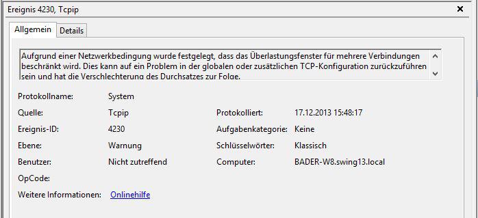

dreswi 3 Geschrieben 19. Dezember 2013 Autor Melden Geschrieben 19. Dezember 2013 Hi, danke für die schnellen Antworten. @zahni: Auf dem Client konnte ich die Logeinträge mehrfach finden (siehe Anhang) " Event ID 4230 TCPIP" Auf dem Server konnte nichts entdeckt werden. @Necron: Auf dem Server arbeitet ein Tyan-Board mit Intel 82574L Chips, von denen zwei geteamt arbeiten

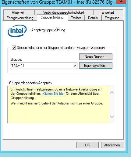

dreswi 3 Geschrieben 19. Dezember 2013 Autor Melden Geschrieben 19. Dezember 2013 Hallo Zahni, die Teaming Software ist nicht aktiviert, ich habe es nur in den Einstellungen der Netzwerktreiber durchgeführt. Da es ja auf allen anderen Betriebssystemen keine Probleme gibt, dürfte es doch auch nicht am Server liegen ? geändert habe ich nach der Installation von Windows 8.1 auf dem Server nur: - autodisconnect deaktiviert - irpstacksize auf 15 gesetzt (lt. BPA Emfpehlung) Allerdings habe ich noch nicht die neuesten Treiber von Intel auf dem Server drauf, da ich dazu ja das Teaming deaktivieren muss, und ich das in der Weihnachtsruhe machen will. (da wird bei uns nicht gearbeitet)
zahni 588 Geschrieben 19. Dezember 2013 Melden Geschrieben 19. Dezember 2013 Bitte deinstalliere Intel Proset. Verwende nur die NIC-Treiber. Teaming nur im Hyper-V einrichten Siehe Blog. Hyper-V unterstützt keine fremden Teaming-Treiber. Ähm, Du hast doch Probleme, oder ?

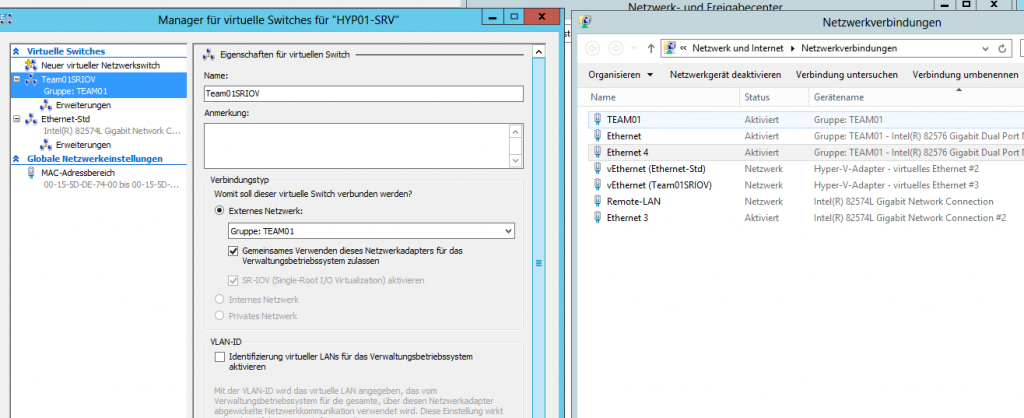

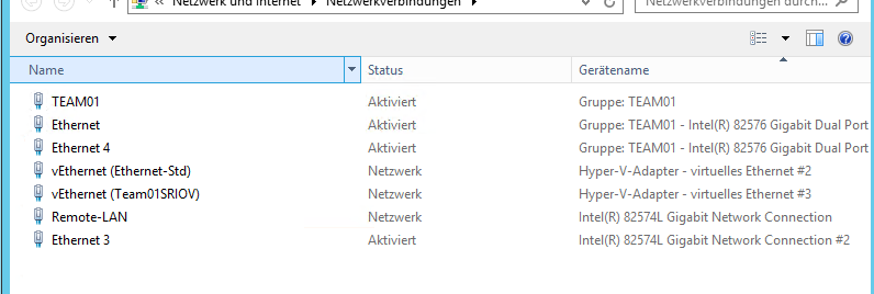

dreswi 3 Geschrieben 19. Dezember 2013 Autor Melden Geschrieben 19. Dezember 2013 Eigentlich nicht. Läuft alles ansonsten ohne Probleme im Hyper-V. Ich habe kein Intel Proset installiert, nur "Intel Network Connections 18.1.59.0" lt. "Programme und Features". Das Team wurde auf Treiberebene gebildet und als ein Netzwerkadapter im Hyper-V durchgereicht. (Siehe Fenster) Ich sollte das also komplett anders rum machen ?
Necron 71 Geschrieben 19. Dezember 2013 Melden Geschrieben 19. Dezember 2013 Das Team wurde auf Treiberebene gebildet und als ein Netzwerkadapter im Hyper-V durchgereicht. (Siehe Fenster) Das ist dein Problem. Seit Windows Server 2012 immer das native NIC Teaming des Windows Server nehmen. Microsoft unterstützt das NIC Teaming auf Treiberebene nicht mehr, sondern nur noch das native NIC Teaming des Betriebssystems. Das heißt derzeit, dass dein System sich in einem nicht unterstützten Zustand befindet.
