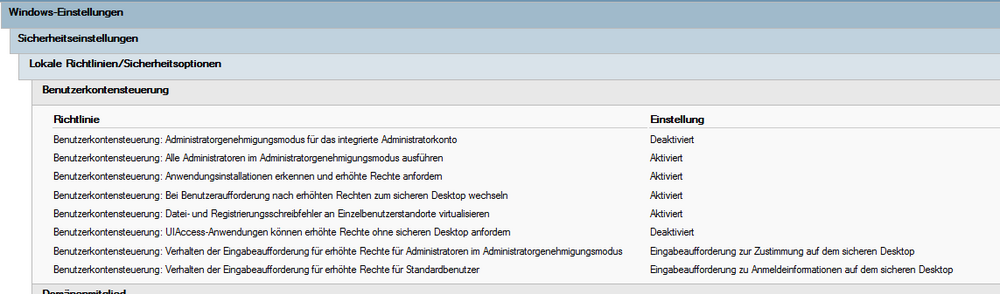

lindner 0 Geschrieben 27. Januar Autor Melden Geschrieben 27. Januar vor 8 Minuten schrieb cj_berlin: Du meinst, wegen UAC und so? Ja, gute Frage. @lindner wenn Du direkt auf dem DC hockst, musst Du die Werkzeuge, mit denen Du das AD bearbeitest, "Als Administrator" starten. Vermutlich hast Du bei Deinem BSI-Durchlauf die Benutzerkontensteuerung für DCs auf "Automatisch verweigern" gestellt. Noch ein Grund, sich nicht interaktiv auf DCs anzumelden Ich habe es gerade mal ausprobiert: "Als Administrator" starten ändert nichts am Verhalten. Macht das wirklich einen Unterschied? Ich bin doch bereits Administrator... Ist eine von den Einstellungen, die im angehängten Bild gezeigt sind, eine von denen, die Du meinst?
cj_berlin 1.529 Geschrieben 27. Januar Melden Geschrieben 27. Januar vor 1 Minute schrieb lindner: Ich habe es gerade mal ausprobiert: "Als Administrator" starten ändert nichts am Verhalten. Macht das wirklich einen Unterschied? Ich bin doch bereits Administrator... Nein, bist Du nicht. Das müsstest Du auch als Anwendungsentwickler wissen, wenn Du für Windows entwickelst. UAC kann man entfernt mit sudo vergleichen - Du hast das Recht, dir Adminrechte zu nehmen, aber Du hast sie (d.h. Privilegien in Deinem Token) nicht von vornherein in Deiner interaktiven Sitzung. Deine Einstellungen (ja, es sind die Richtigen) sind soweit in Ordnung. Wenn der Screenshot aus dem GPResult kommt natürlich Versuch's zu Sicherheit von einem Member mit installiertem AD-RSAT aus. Falls das auch nicht hinhaut, schau nach den Berechtigungen auf Domänen-Ebene, die ich vorhin erwähnt habe.
