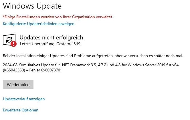

sven1972 0 Geschrieben 31. August 2024 Melden Geschrieben 31. August 2024 Hallo, bei meinem Server (Windows Server 2019) schlägt immer wieder das unten stehende Update fehl. Auch nach Neustarts etc. kommt immer wieder der Fehler. Hat einer einen Tipp, wie ich das Update sauber installiert bekomme? Es handelt sich ja auch um ein wichtiges sicherheitsrelevantes Update. Gruß und Dank sven
Sunny61 846 Geschrieben 31. August 2024 Melden Geschrieben 31. August 2024 Hast Du das hier schon probiert? In einer Admin Commandline das hier eingeben: dism /online /cleanup-image /startcomponentcleanup Und anschließend neu starten und wieder probieren.

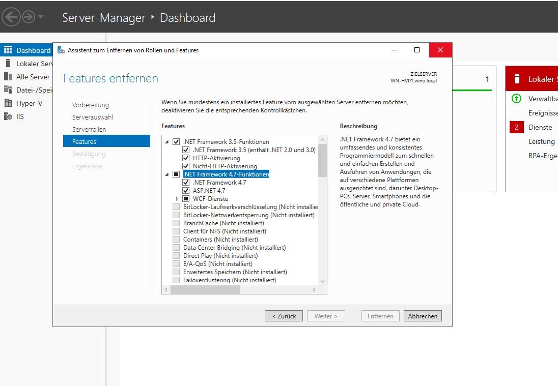

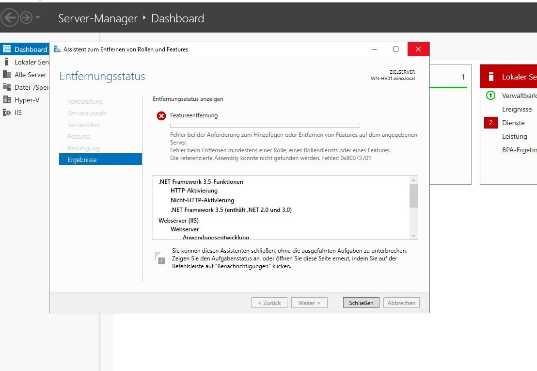

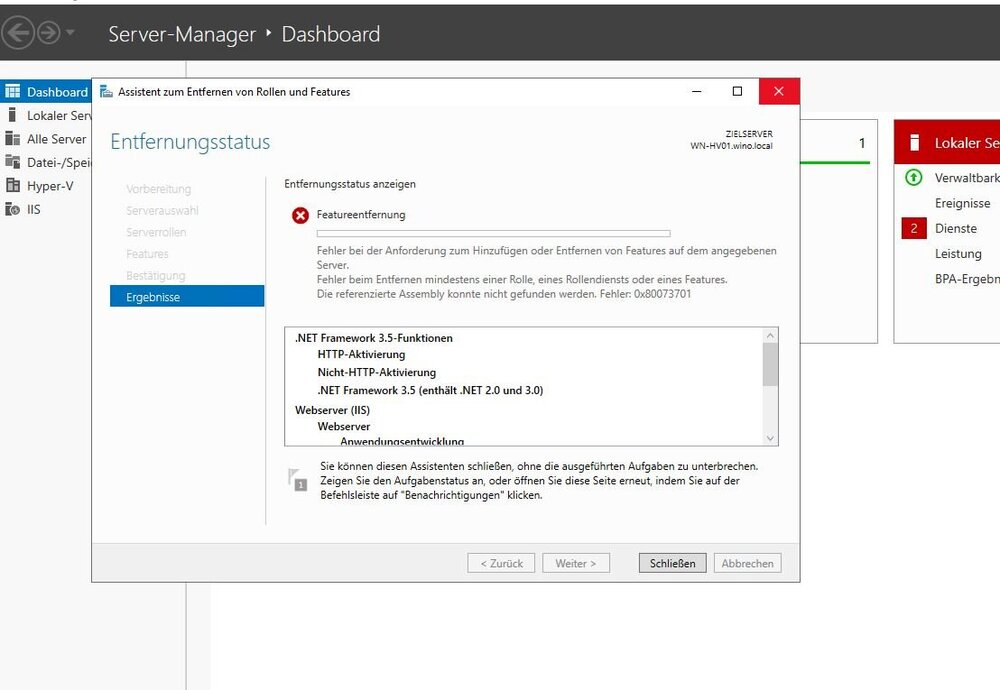

sven1972 0 Geschrieben 1. September 2024 Autor Melden Geschrieben 1. September 2024 Also folgende .NET Framework Versionen sind insalliert (siehe Bild 04). Was auch komisch ist, wenn ich z.B. versuche die Version 3.5 als Feature im Server Manager zu deinstallieren, kommt auch schon immer ein Fehler (Bild 05).
Sunny61 846 Geschrieben 1. September 2024 Melden Geschrieben 1. September 2024 Überrascht dich das? Ist der gleiche Fehler wie beim Update. Hast du denn das mit DISM nochmal versucht oder willst Du gleich neu installieren?
