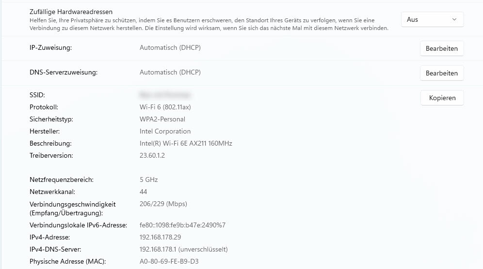

BSChris 14 Geschrieben 26. August 2024 Melden Geschrieben 26. August 2024 (bearbeitet) Mahlzeit, ich weiss nicht ob ich hier richtig bin. Ich habe zuhause eine sehr alte Fritzbox 7360SL (damals von 1&1). An der Fritzbox ist das interne WLAN ausgeschaltet, da ich einen AccessPoint von Ubiquiti angeschlsosen habe. Im Haushalt habe ich mehrere Geräte die mit dem WLAN verbunden sind, ebenfalls mein Arbeitslaptop (Windows 11). Sobald ich neuerdings den VPN Client starte, um mich mit dem Firmnetzwerk zu verbinden, stürzt das ganze WLAN ab. Kein Gerät kann sich danach mehr verbinden, weshalb ich den Accesspoint neustarten muss. Das gleiche passiert auch, wenn ich den Accesspoint weglasse und das Fritzbox eigene WLAN benutze. Benutze ich ein Hotspot vom Smartphone, funktioniert die Verbindung mit dem VPN tadellos. die Fritzbox macht noch DHCP EDIT: Inetrnet Provider ist die Telekom. Ich bin im Moment ratlos. Vielleicht hat hier jemand eine Ähnliche Situation gehabt. Gruß Chris bearbeitet 26. August 2024 von BSChris

zahni 589 Geschrieben 26. August 2024 Melden Geschrieben 26. August 2024 Welche IP-Adressen hat das Firmennetz? Hoffentlich nicht die Gleichen wie bei dir zu Hause?
BSChris 14 Geschrieben 26. August 2024 Autor Melden Geschrieben 26. August 2024 Hi, ne hat es nicht 10.x.x.x Ich bekomme nachher Testweise eine andere Fritzbox, vielleicht geht es dann, ich melde mich nachher nochmal.
