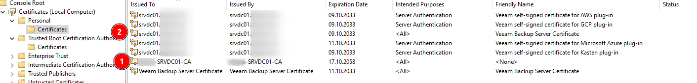

todde_hb 4 Geschrieben 18. Oktober 2023 Autor Melden Geschrieben 18. Oktober 2023 vor 2 Minuten schrieb NorbertFe: Das von der ausstellenden CA und ggf. auch das dazugehörige Root CA. NICHT exportieren musst du das eigentliche Service Zertifikat. Ehrlich, du sprichst spanisch. Ich poste mal nen Screenshot. 1 und 2 habe ich bereits exportiert und auf dem Nextcloud Server ausprobiert bzw. gespeichert und in der ldap.conf verlinkt. Ohne Erfolg vor 1 Minute schrieb NorbertFe: Naja ein ldp zeigt dir sehr schnell, dass das nicht so ist. ;) Aber bitte, jeder soll mit seiner eigenen Paranoia glücklich werden. :) Das war ja von localhost. Mit Paranoia hat das weniger zu tun, eher mit meiner persönlichen Erfahrung. Microsoft denkt zu wenig die armen Admins bei der Gestaltung der User-Experience. Wie gesagt, nur meine persönliche Einschätzung. Aber back to topic
NorbertFe 2.343 Geschrieben 18. Oktober 2023 Melden Geschrieben 18. Oktober 2023 Du wirst doch wohl mal dein Zertifikat welches vom LDAP genutzt wird anzeigen können. ;) Dann brauchst du die Kette ohne das eigentliche Zertifikat, denn das braucht ja nur der LDAP Service. Wenn dein DC auch CA ist, dann schau einfach in trusted root certification authorities und such dein CA Zert raus.
testperson 1.920 Geschrieben 18. Oktober 2023 Melden Geschrieben 18. Oktober 2023 Da dein DC scheinbar deine Zertifizierungsstelle ist, sollte es reichen "1" ohne private Key zu exportieren und in der Nextcloud entsprechend zu importieren.
todde_hb 4 Geschrieben 18. Oktober 2023 Autor Melden Geschrieben 18. Oktober 2023 vor 11 Minuten schrieb testperson: Da dein DC scheinbar deine Zertifizierungsstelle ist, sollte es reichen "1" ohne private Key zu exportieren und in der Nextcloud entsprechend zu importieren. Habe ich auch so gemacht, alsx.509 und Base64 encoded. Dann unter /etc/ssl/certs/ldaps.crt abgespeichert und dann in der ldap.conf link drauf. Klappt nicht. In der nexcloud.log sehe ich dann dies Line":146,"message":"OC\\ServerNotAvailableException: Lost connection to LDAP server.","exception":{},"CustomMessage":"OC\\ServerNotAvailableException: Lost connection to LDAP server."}} Aber dieser logeintrag korreliert zeitlich nicht mit meiner Konfig in der Nextcloud Gui.
